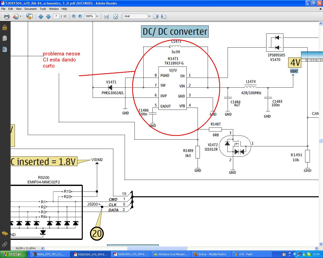

já retirei o display, mais ainda há algum curto, pois quando eu ligo o atc o flash ligar o que não é normal e fica travado com a tela branca e o flash ligado. fui fazzer a medição nos dois conectores ligado no flash e a voltagem está batendo 14V. tendo um alto consumo de corrente... OBS: toda vez que aperto o botão power do atc o flash liga. to aqui baixando o manual para tentarmos resolver esse problema...
problema resolvido, o defeito se localizava neste componente. fiz uma troca com outo n70 que eu tinha aqui e funcionou.. post-156272-139967712861_thumb.jpg post-156272-139967712914_thumb.jpg topico resolvido e encerrado..
