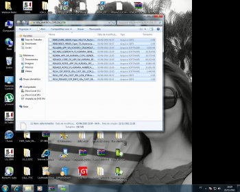

Postado Novembro 22, 2011 14 anos sabe me dizer ordem para selecionar para adicionar as flash na setool sao 9 arquivos quando baixaei do suporte ele pda -----------Atualizado------------ agradeço desde ja

Postado Novembro 22, 2011 14 anos Autor fiz updade nao tem atualizaçao para esse aparelho , eu tem setool box so queria saber como seleciona a flash u5 vivaz -----------Atualizado------------ fiz updade nao tem atualizaçao para esse aparelho , eu tem setool box so queria saber como seleciona a flash u5 vivaz -----------Atualizado------------ sao nove arquivos nao sei como selecionar -----------Atualizado------------ agradeço desde ja se alguem souber -----------Atualizado------------ pelo upate sem chance tem que ser pela box setool so quero sabe o procedimento sao 9 arquivos quando baixei do suport que sabe quantas flash eu uso so uso dois como nos demais pelo update nao vai nao tem atualizaçao para esse meu aparelho u5 vivaz agradeço desde ja so que saber o procedimento e sony ericsson pda quando passo pela box setool da erro nao ta sabedo selecionar as flash agradeço desde ja -----------Atualizado------------ alguem me ajuda na flash desse aparelho u5 ele pda

Postado Dezembro 12, 2011 13 anos Pessoal estou com um desses e estou com duvidas de como ( sequencia) e quais os arquivos selecionar, vocês poderiam me ajudar? Abraços
Postado Dezembro 12, 2011 13 anos Pessoal estou com um desses e estou com duvidas de como ( sequencia) e quais os arquivos selecionar, vocês poderiam me ajudar? Abraços Amigo selecione o arquivo sem descompactar. Boa sorte
Postado Dezembro 12, 2011 13 anos Opa amigo basta enviar todos os arquivos de uma so vez! ( Sem Descompactar) Dica do nosso amigo hwilian

Postado Março 19, 2012 13 anos Opa amigo basta enviar todos os arquivos de uma so vez! ( Sem Descompactar) Dica do nosso amigo hwilian Parabéns, funciona perfeitamente desse jeito 100%
