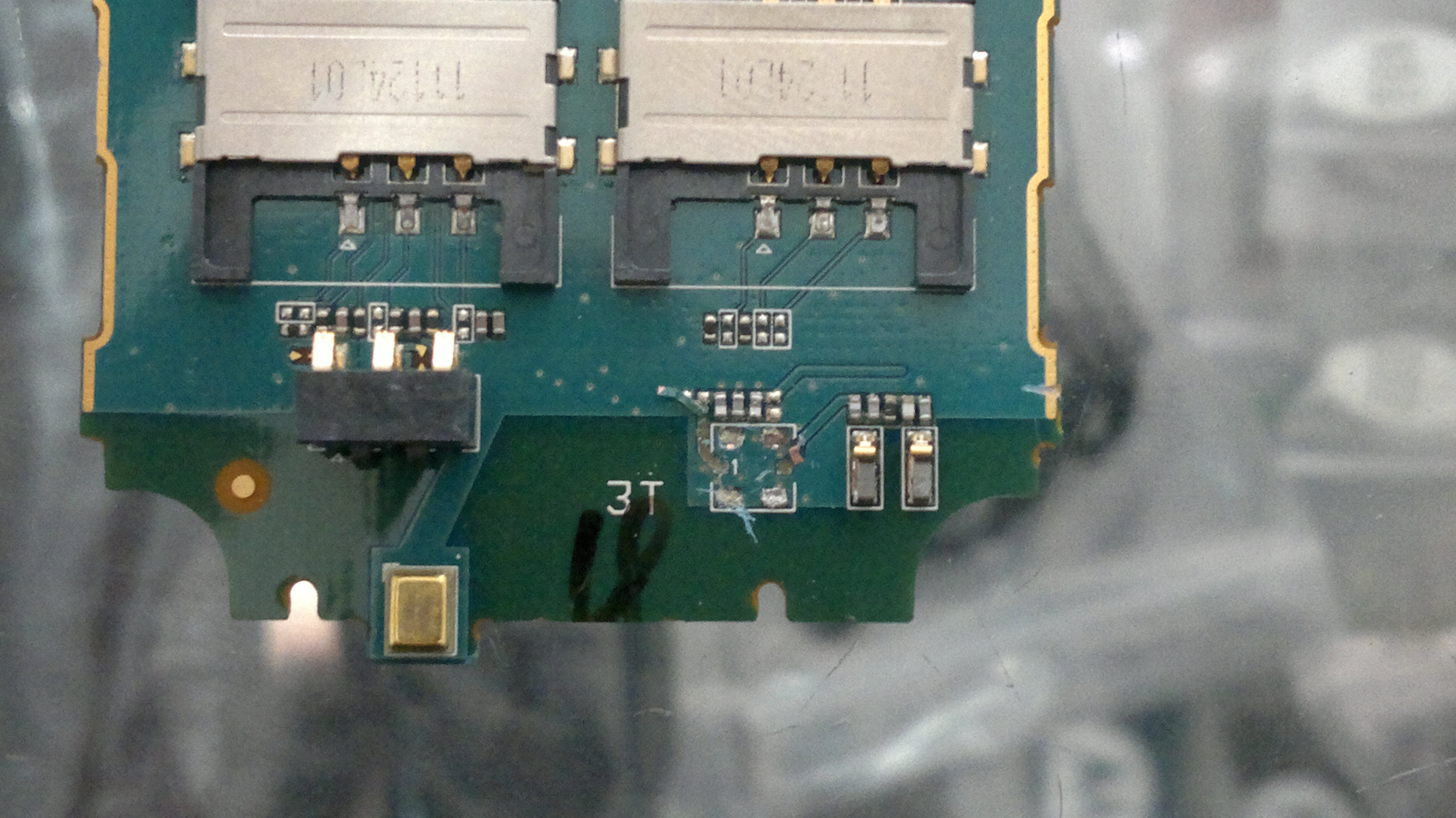

Galera to com um Lg Gx200 que rompeu as trilhas do conecto de antena Externa pq ele erra de fazendo ai o dono mudo pra cidade e queria q pelomenos pegase sinal na cidade tem algum reparo ou jamp? aguardo...

Sr post uma imagem nítida da mesma,para que Técnicos que esteja disponível possa analisar,sendo assim verificando as possibilidades de um jumper.

Reginaldo poow eu to tento varios problemas em relaçao de posta imagein ja tentei no meu pc pensei q erra a net lenta ai vim na lan hause ainda nao ta dando mais a seguinte e so a area do conecto da antena externa q ta rompido o resto ta blz se alguem pude fazer oque eu fala seria bom pega uma imagein e fazer la os jumper q prescizo vo agradecer muito

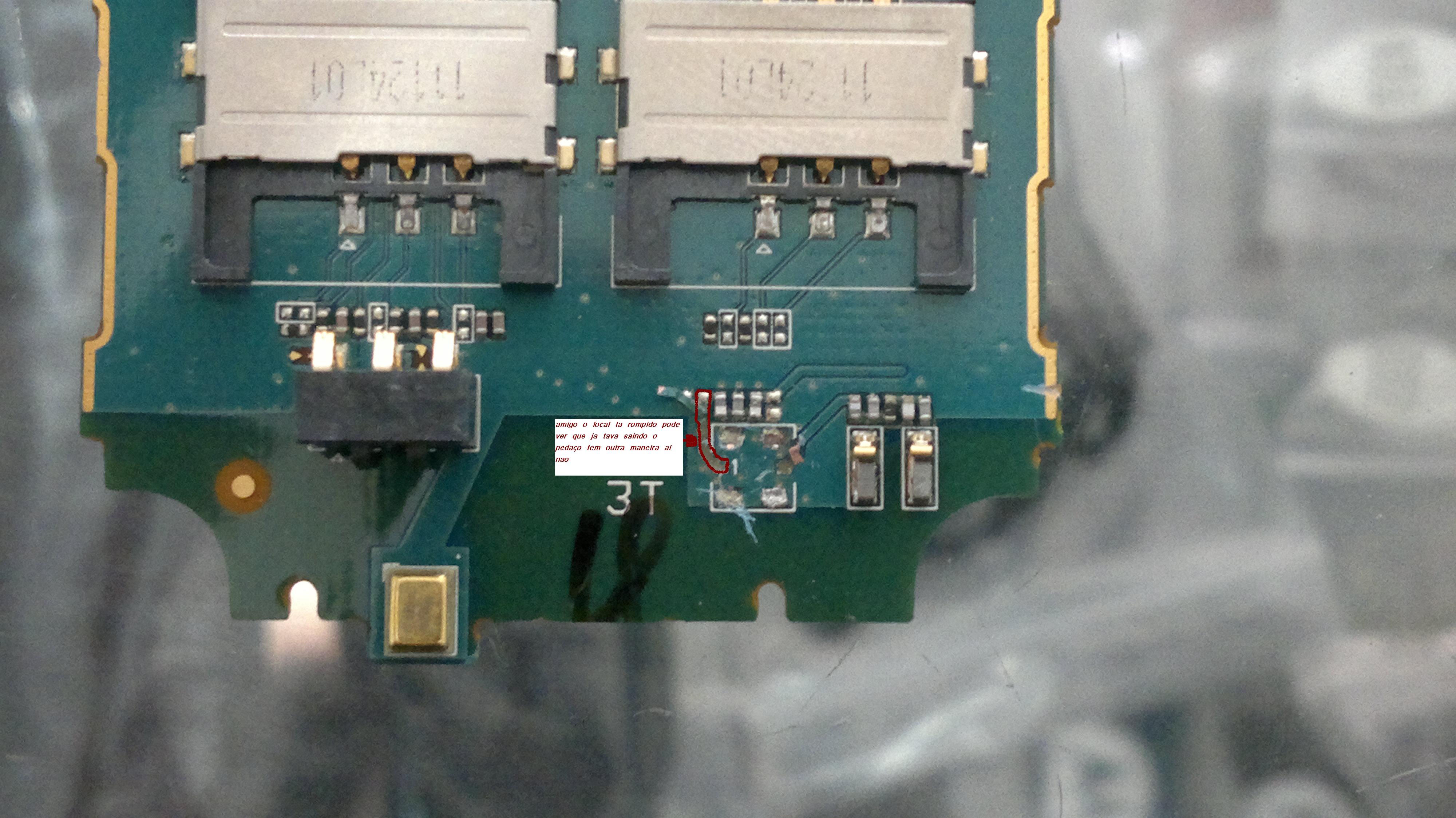

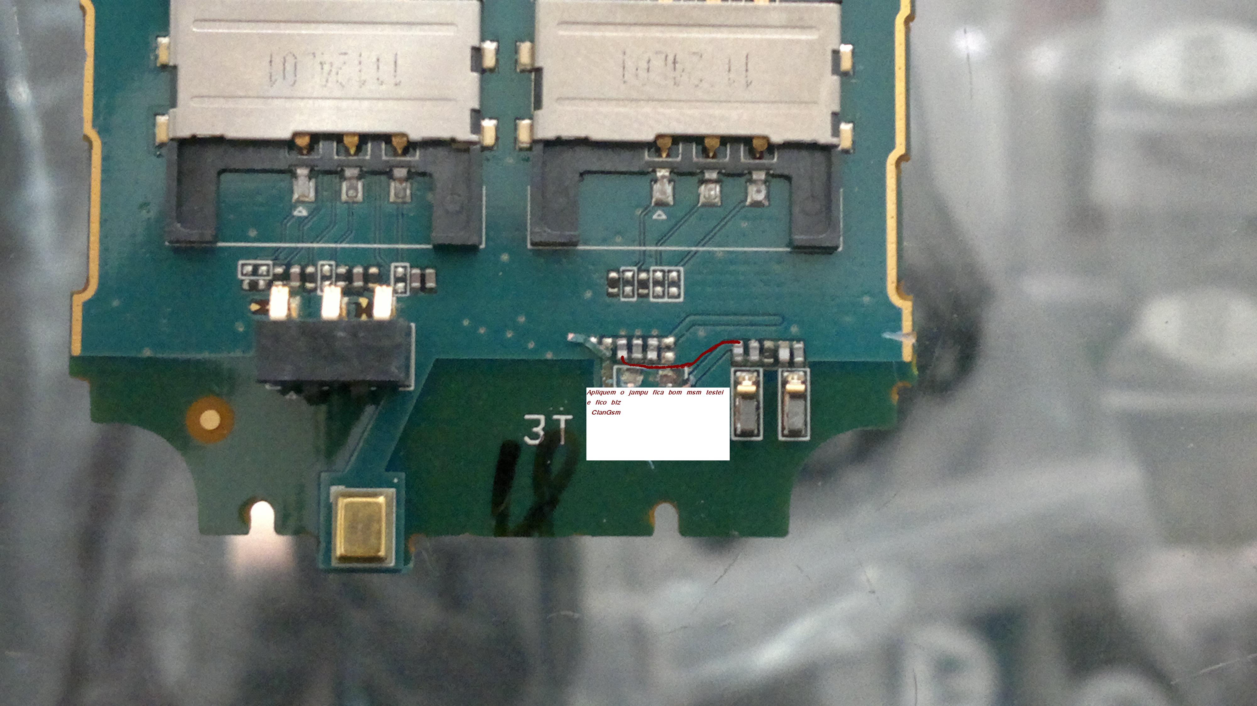

amigo jeffeson segue o esquema do jumper!!!
  Zaqueu Rocha disse:
muito boa resposta zaqueu rocha,partindo do principio de funcionamento,o esquema realmente é o mesmo pra todos atc,é só verificar onde começa e termina os contatos do mobeli(antena),e fazer o velho e bom jamp,sucesso amigos.

Por acaso amigo... Vc viu o post do nosso amigo zaqueu ??? Ele postou lá a solução para o Sr.. É só fazer o jump como indicado..
A não ser que tenha arrancado tudo... Ai só vai com esquema mesmo..

Galera consequi mais o jump que vcs me informaram estava errado eu fui colocando um por um ate axa fico Blz sinal ta cheinho[ATTACH=CONFIG]25675[/ATTACH]

Eu paro meu serviço... Faço o jump pra ti... post pra vc fazer o serviço e vc vem dizer que meu jump tá errado ???????
Eu mereço viu!!!!
Mano o que vc fez foi exatamente o que postei.. Não mudou nada...
O que mudou foi que ao invez de vc raspar a trilha como falei,, vc jumpiou direto no componente...
Agora vim dizer que tá errado!!!!!!!!!!!!!! Lhe afirmo com 100 % de certeza que o jump que postei está certo..
