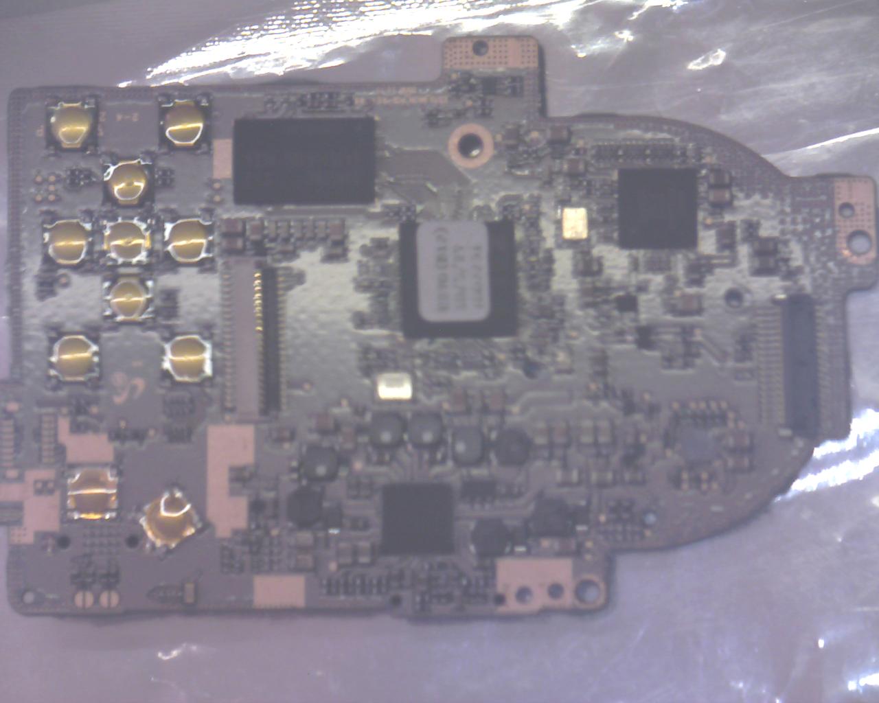

Tem vç me indicar a localização deste sensor e como testa-lo coloquei a foto da placa no anexo. é que sou iniciante nas digitais. até... post-163258-139967702787_thumb.jpg
