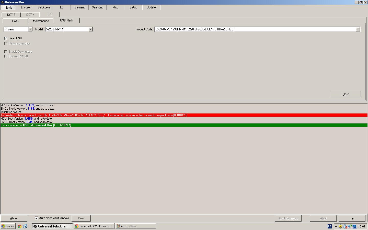

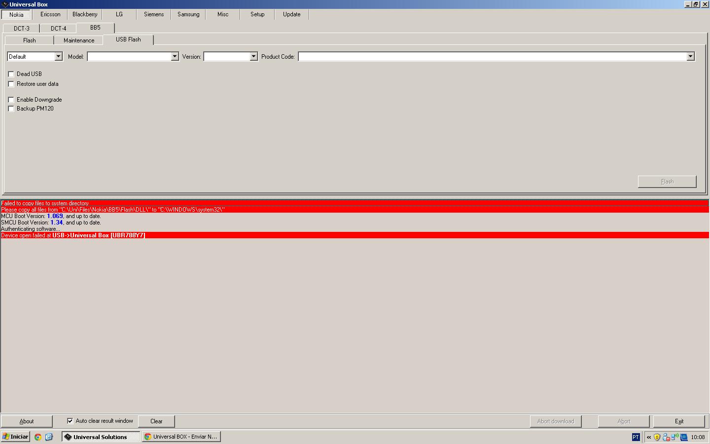

Bom dia, formatei meu PC e instalei a UB nele, antes de formatar ela funcionava 100%, após a formatação e a reinstalação da UB, quando eu executo o programa ele pede pra copiar os arquivos do diretório C:\uni\files\nokia\bb5\flash\dll\ para a pasta C:\windows\system32\ , porém após a instalação da UB no meu PC, ele não criou o diretório ...\flash\dll\ e por causa disso eu não consigo efetuar software em nenhum aparelho BB5, aparece um erro falando que falta um arquivo dentro do diretório \flash\ , que foi o diretório que a própria UB não criou, o erro está na imagem anexada. Já desinstalei e reinstalei o software da box, apagando todas as pastas dela pra ver se na outra atualização ela criava os arquivos, mais foi sem sucesso.Preciso muito que minha box volte ao normal, to com alguns aparelhos parados por causa dela. Se alguem souber o motivo disso me ajude. Desde já obrigado.

Obs: o Seu segundo erro é devido a alimentação da USB troque de porta.

Está do mesmo jeito? A primeira foto ou a segunda?
Esta do mesmo jeito das duas imagens, o executável que vc me mandou naquele link, não fez diferença alguma, nem sei te falar o pq. Se vc souber outra solução, to aguardando, valeu ai.
