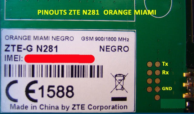

Bom dia a todos! Não sei se nas cidades em que vocês atuam já iniciaram a venda desses aparelhos em promoção,aqui em mossoró já se tem um fluxo bom desse modelo e atravez deste tutorial vou mostrar como auterar a frequência de funcionamento desse telefone, é relativamente simples: Iremos precisar de uma flash da vodafone ( que tenha portugues de portugal), para alrerar a forma de busca do software, jumpear ou substituir o filtro de frequência ( somente um filtro como nos LG´s) desbloquear após a flash e restaurar o Imei original ( extremamente necessário para que não tenhamos a mensagem de SIM Inválido) a firmware que usaremos é essa [ ZTE-G-N281_ZTENJ35_09A_PCB01_GPRS_MT6235B_S01.VF_PT_PT_P107A4V1_2_1B03_2010-04-01_En_Pt_Vodafone-547.B4M ] e usaremos a infinity box para aplicar essa firmware ( a flash é encontrada no suport da infinity) Usei aqui a GPG Dragon para encontrar a pinagem e como interface para aplicar a firmware pelo software da infinity, e após o final da rep´rogramação com a propria GpgDragon dsbloquiei o aparelho e reescrevi o imei original, após isso fiz o jump e testei!Proedimento 100% criado e testado por mim e pinagem cedida pela vygis team! Abaixo a pinagem do Zte N281. espero que seja de boa serventia para pelomenos alguns! Att: Bruno Rafael!
Olá! É pelo fato deste aparelho funcionar na frequência de 850 e 1900Mhz, por isso so da sinal com chip da operadora vivo! O que eu ensino acima é justamente a conversão de banda!Leia o meu post na íntegra que você verá o que precisa fazer!
