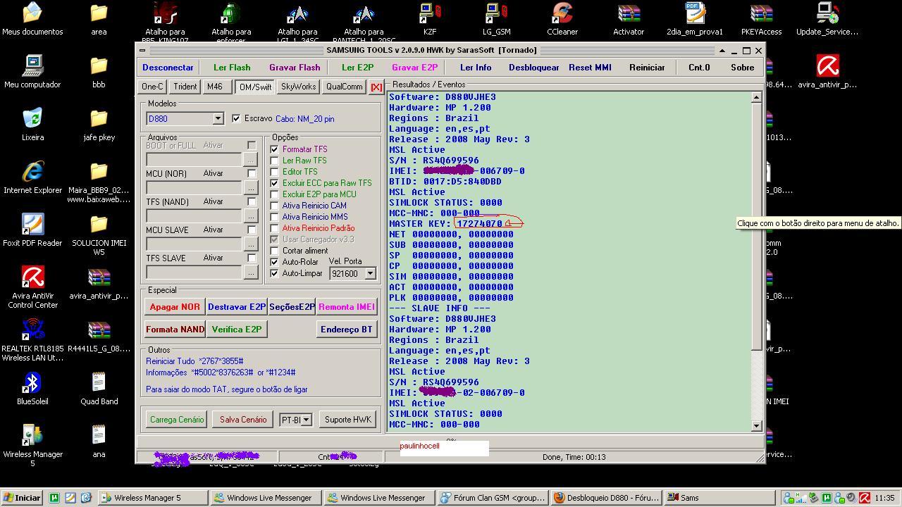

faça como mostra o print abaixo para tira esse código de bloqueio do telefone. acabei de fazer um aqui ok ... so da info e digita esse código key master .
Nao consegui nem pela UST com cabo E210+ (RJ e USB) e nem com a UFSx com cabo do D800. Quando pressionava o "power" o celular ligava. Depois de estudar um pouco, acabei resolvendo o meu problema "phone freeze" com o Kulakendi usando cabo COM com bateria de 9 volts acoplada, ai sim deu boot ao pressionar o power, entrou em modo TAT e forneceu os respectivos códigos, inclusive o freeze.
