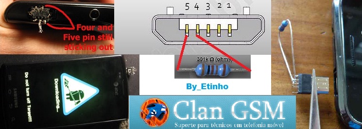

Postado Outubro 27, 2011 14 anos amigo a placa nao esta oxidada o problema foi que o cliete tentou passar um arquivo e o aparelho passou mais nao ligou mais. Amigo neste caso somente reparando o boot dele através da RIFF BOX ou da ORT JTAG, ou tentar através da jig caseira forçar o mesmo a entrar em download mode. Coloque um resistor de 301k no pino 4 e 5 do conector mini usb pra ver se dá algum sinal de vida.
Postado Outubro 27, 2011 14 anos Só complementando o que disse anteriormente taí a imagem da jig caseira. 100% testada por mim, caso não entre em download mode, aí o reparo somente será feito através de JTAG.
Postado Outubro 27, 2011 14 anos amigo a placa nao esta oxidada o problema foi que o cliete tentou passar um arquivo e o aparelho passou mais nao ligou mais. Amigo neste caso somente reparando o boot dele através da RIFF BOX ou da ORT JTAG, ou tentar através da jig caseira forçar o mesmo a entrar em download mode. Coloque um resistor de 301k no pino 4 e 5 do conector mini usb pra ver se dá algum sinal de vida. Complementando o post do nosso Amigo Toninho neste link voce encontra informação sobre a jig: http://www.clangsm.com.br/vb/samsung/27602-i9000b.html

Postado Novembro 7, 2011 14 anos Autor Só complementando o que disse anteriormente taí a imagem da jig caseira. 100% testada por mim, caso não entre em download mode, aí o reparo somente será feito através de JTAG. amigo so nao consigo um desse resitor 301k onde consigo um
Postado Novembro 7, 2011 14 anos amigo so nao consigo um desse resitor 301k onde consigo um Você pode estar vendo em uma eletrônica se consegue,caso contrario de um pulo na Sta. Efigênia nas ruas paralela la também tem loja que vende componentes eletronicos. Observação: A minha JIG é feita com dois resistores de 160k cada um,Não precisa ser exatamente um componente,pode ser mais que somado de 301k ate 320k suportado.
