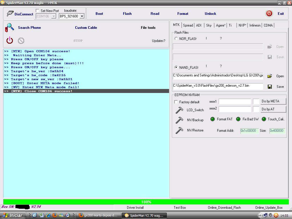

Amigo consegui fazer uma copia da nv de um aparelho funcionando na spider, só que na hora que tento gravar no aparelho que não liga, dá esse erro:
[ATTACH=CONFIG]24357[/ATTACH]

Amigo a spider também tem a opçao de "nv backup" e "nv restore". Já fiz em outros modelos, mas nesse gx q nao liga, dá o erro mencionado acima.
Você tem que fazer de um que tenha a mesma versão, tem mais, se ele for chineis não pode colocar de um que seja nacional.
Verifique se ele e nacional se for, aplique uma flash nele na vygis.
