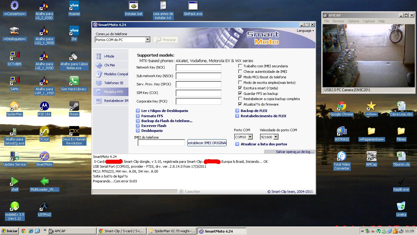

To com um wx295, na verdade nunca consegui passa uma softwer nessas bombas de MTK da Motorola. sempre da um inferninho de erro.. to tentando ler a flash do mesmo, ele e vivo quero desbloquialo pra outras operadoras, ja tenho a flash da claro, ja fisso o jump e a mesma coisa do 1661, mais antes de manda outra flash nele quero salvar a dele propria quase ele morra tenho com que voltar ele, so que da o erro em anexo post-27354-139967668788_thumb.jpg OBs; Mandarao eu baixar uns drivers pra atualizar o mesmo, mais nao consegui intalalos, pois fala que nao sao compativeis ou algo assim.. To usando a Spiderman como porta COM.. ;paz *Urgente*
[ATTACH=CONFIG]23632[/ATTACH]

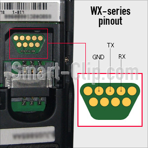

obs: utilize interface ao invés de usb
