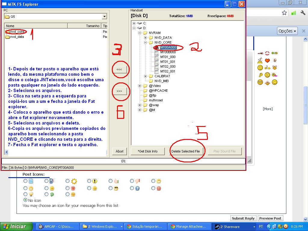

1° Clique em FAT Explorer
2° Clique em Get Disk Info
3° Selecione o disco +D
4° Selecione +NVRAM
5° Selecione + NVD_CORE
6º Agora voce vai pegar um aparelho com a mesma plataforma e que esta sendo reconhecido normalmente na box e vai subistituir os arquivos pelo que nao esta sendo reconhecido. no caso desse ai a plataforma é 6235.
Enquanto nao resolvem esse erro eu estou trabalhando desta forma ai... Abraços e bom trabalho!

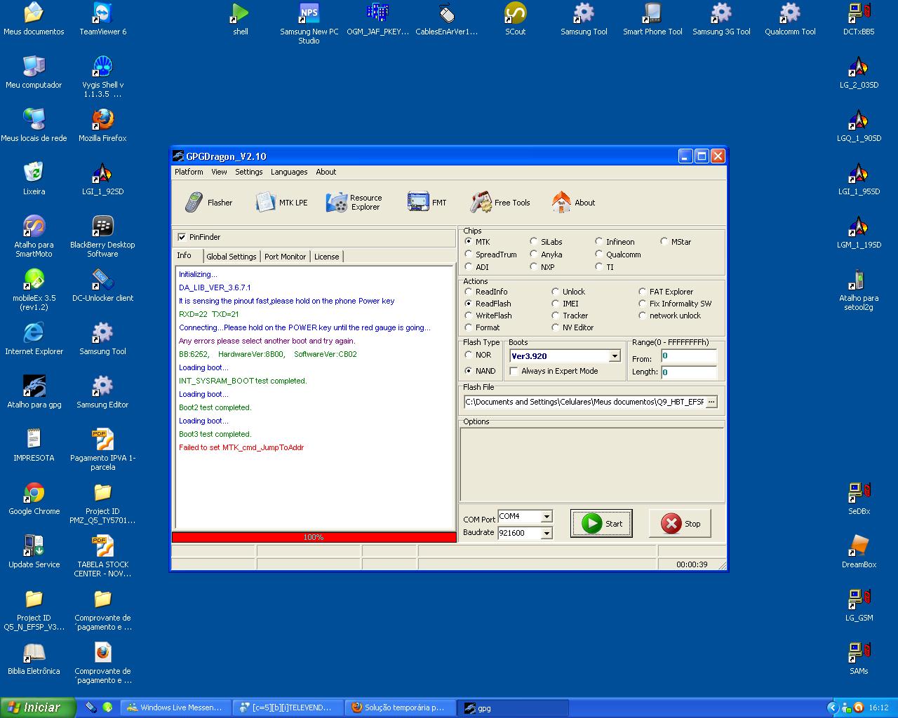

Taí amigo Ronysat, a versão q uso é justamente essa q vc postou!
[ATTACH=CONFIG]28107[/ATTACH]

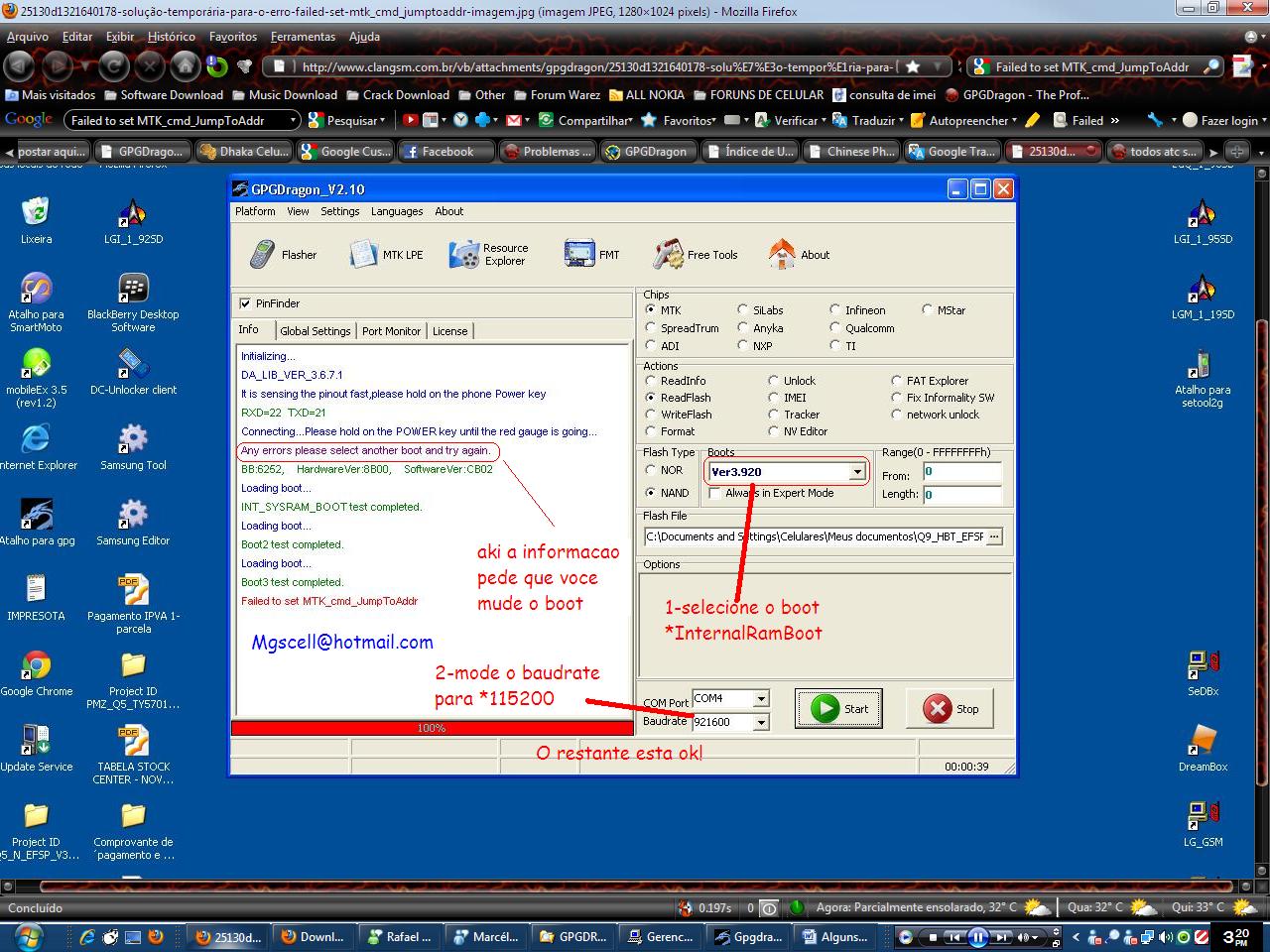

Quando dar essa leitura é porque o programa não o suporta o telefone! tem uns que da certo o procedimento usado o no primeiro tópico! se não resolver tem que espera uma nova atualização.
Já mudou os boots?
