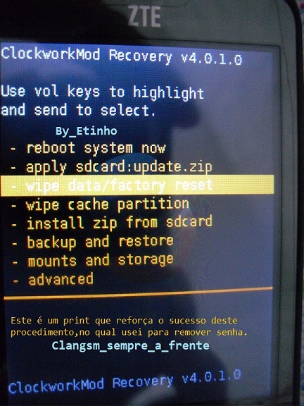

Este tutorial é para quem tem o zte x850 com tentativa conta email esgotada ou contendo bloqueio por senha.
Lembrando que se trata de procedimento de risco por isso mesmo contém senha para um controle de quem vai fazer uso
evitando futuros problemas tanto para o membro como para o forum.
A mesma enviada a administração para analizar o conteúdo e veracidade.
Os amigos que se sentirem seguro em aplicar o procedimento, boa sorte.
Senha: clangsm.com.br
Arquivo necessario para completar o tutorial. Estou anexando também tutorial para facilitar o acesso de quem não tem office em seu pc!
CLANGSM_zte_x850_RECOVERY_MODE.rar
tutorial_recovery_x850_clangsm.rar
tutorial_ZTE_X850 word.rar

Amigo tente novamente certifique-se que o driver zte android esta instalado,no xp da um pouco de trabalho mais funciona, o trabalho que me refiro ao driver,pois no windows7 não há necessidade do driver. pressione as teclas como mostra a imagem certifique que o led vermelho irá ficar acesso em vermelho com o icone do android na tela sem alterações ou sea fixo passado 15segundo e assim permanecer coloque no cabo usb,certifique que o driver ta instalado, execute o aplicativo em anexo na segunda parte,e veja no tutorial se corresponde a imagem de sucesso se não certamente o driver não estará instalado,caso não quiser ter dor de cabeça ultilize um pc com windows7. Obs:procedimento feito já em 5 zte x850 todos com sucesso,como mostra duas fotos ilustrativas no tutorial tiradas de um atc que fiz.

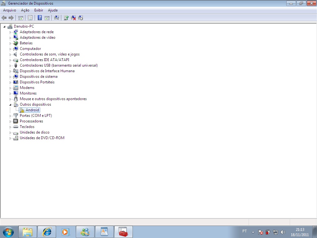

1º Post: o drive do Android aparece com a exclamação no meu gerenciador de dispositivos eu uso o windows 7. Já na lista de progrmas do windows ta tudo ok (o ZTE handset usb ta la direitinho, instalado). fiz um busca pesada na net, baixei drive até de forum gringo e nada. pelo que eu entendi do tutorial, sem os drives instalados corretamente, o procedimento não funciona. Uma pena esta dificuldade porque o procedimento é simples e o tutorial MUUUUUUITO BEM FEITO. Abraço! 2º Post: Print: post-171785-139967698135_thumb.jpg
[ATTACH=CONFIG]25140[/ATTACH]
A primeira vez que ultilizei este sistema foi justamente no windows seven Não foi necessário a instalação do driver,simplismente coloquei em modo androide,como mostra no tutorial. Para se ter certeza que o ATC está no modo androide o mesmo tem que ficar com led vermelho e o logotipo androide na tela do ATC"Permanente até a execução do aplicativo" Sem que o mesmo reinicie,confirmado coloque no cabo usb aguarde até que o windows seven reconheça o dispositivo,depois execute o aplicativo. Voce pode estar removendo o driver e deixaro Windows reconhecer automaticamente. Remova o dispositivo e reinicie o PC.

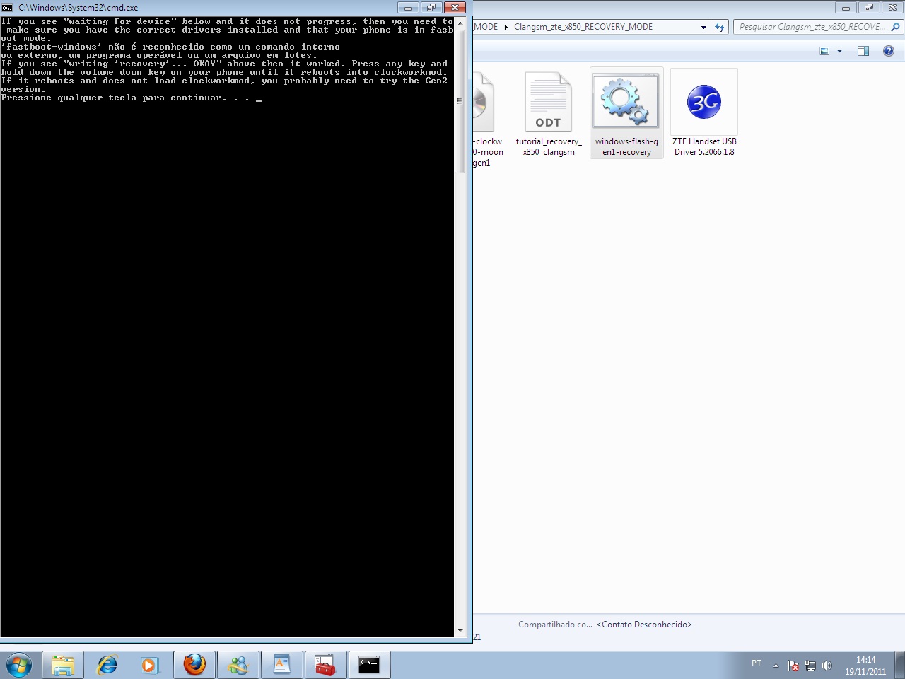

1º Post: TENTATIVA Nº1 (Seguindo à risca o tutorial) Fiz o passo-a-passo direitinho mas, ainda não ta rolando. Vou relatar o que eu fiz pra ver se o problema é comigo: 1º pressionei as teclas que ativam o modo android e tudo ocorreu bem: logotipo do android na tela e led vermelho superior estático; 2º assim como manda o tutorial, conectei o aparelho ao pc e instalei o ZTE handset usb. (detalhe, o programa instala numa boa e aparece na lista de programasdo windows 7, 32bts. ultimate. ENTRETANTO, o drive android não é instalado corretamente é apresenta uma exclamação. Importante lembrar que eu testei todas as portas USB. 3º ZTE handset instalado, parti para executar o windows-flash-gen1-recovery.bat". a primrira menssagem que aparece no tutorial também aparece aqui ( no caso <waiting for device>) e mais nada acontece. Fica parada aí. Nenhuma outra msg confirmando o sucesso aparece. 4º dou sequencia ao procedimento, retirando bateria e etc... quando religo o aparelho em Volume - + power ele entra em FTM (tela branca) e assim fica, sem me dar a possibilidade do reset. TENTATIVA Nº2 (Seguindo o passo-a-passo do prestativo Etinho) Fiz tudo de acordo com o que foi proposto, inclusive, trocando a compatibilidade como manda a imagem. 2º Post: o resultado final foi: post-171785-139967698367_thumb.jpg fiz o procedimento no PC aqui da Assistencia e no meu notbook pessoal ( o mesmo resultado nos 2), como os dois tem o mesmo windows , instalados do mesmo CD, mais tarde irei na casa de um amigo tentar refazer tudo. Agora é questão de eficiencia, ou eu dou jeito no aparelho ou eu dou jeito no aparelho.
1º Post: o meu tbm da essa mensagem!!! 2º Post: ta dando esse erro: error. cannot load "recovery-clockwork-4.0.1.0-mooncake-gen1.img" if you see "writing recovery'...okay" above then it worked. press any key and hold down the volume down key on your phone until it reboots into clockworkmode if it reboots and does not load clockworkmod, you probaly need to try the gen2 version
[ATTACH=CONFIG]25158[/ATTACH]

ta dando esse erro:
Amigo se seguiu os passos da pagina anterior,possa ser que o aparelho não esteja no modo androide por isso não reconhecendo o comando.
Certifique que o aparelho esteja no modo androide.
Boa Sorte!
Fica na Paz!
