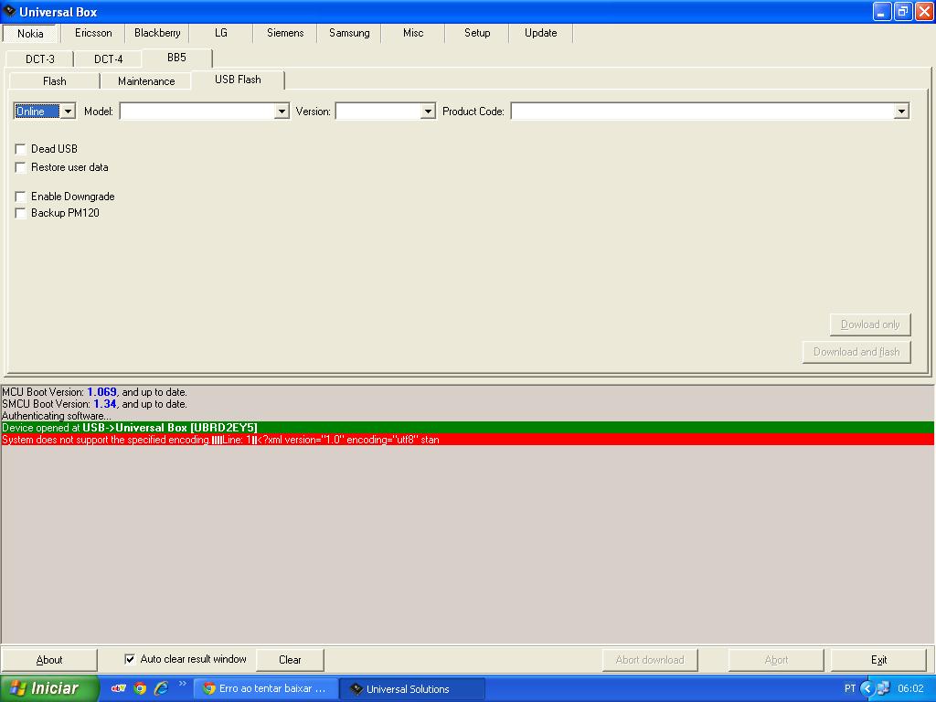

Postado Setembro 1, 2011 14 anos Bom dia amigo do clan gsm to com um problema com minha UB quando tento baixar um flash na Aba Nokia / USB flash no modo Online Da um erro "Sistem does not support the specified encondig.Line: 1<?xml version 1.0 utf8 stan"

Postado Setembro 4, 2011 14 anos amigo desculpe minha ensistecia mais fiz todas atualizações e nada veja imagem porfavor amigo desculpe mais esta ferramenta e indispençavel em minha loja. e preciso recuperala o mais rapido possivel. mais uma vez obrigado.
Postado Setembro 4, 2011 14 anos amigo desculpe minha ensistecia mais fiz todas atualizações e nada veja imagem porfavor amigo desculpe mais esta ferramenta e indispençavel em minha loja. e preciso recuperala o mais rapido possivel. mais uma vez obrigado. Se já seguiu as três orientações acima a risca e principalmente estando com seu software em questão atualizado e internet ligada, só pode estar ocorrendo algo com o próprio servidor, como já ocorreu de ficar fora do ar o ‘Nokia Data Package Manager Lite’ por exemplo. Mas teria talvez, outra tentativa, só esta mais avançada. Já que o sistema não está conseguindo interpretar um arquivo de codificação, talvez por estar ausente ou salvo de maneira não suportada ao programa em questão. Localizar esse ou mais de um arquivo de extensão ‘.xml’ da UB e abri-lo em um editor de texto suportado, como talvez o Bloco de Notas e tentar salvar em outra codificação. Percebo que no seu PRINT, ele acusa não conseguir interpretar uma codificação 'utf8'. Vejam a possibilidade do bloco de notas, só para melhor compreensão: Nota final: Mas já que todos precisam trabalhar, talvez possam estar realizando ás flash off-line, baixado-as de outro servidor manualmente, como por exemplo ‘Nokia Data Package Manager Lite’, este que recentemente testei e está funcionando perfeitamente, veja: http://www.clangsm.com.br/vb/6/168/39/1917-software-completo-com-atualiza%E7%F5es-de-firmware-nokia-9.html#post139636 Marcio vou tentar aki segunda feira te mando a resposta Que é isso Renan, retornos são fundamentais, assim que se fala. Ah, serve pra você também essas novas dicas que deixei ao Alexandre. No mais é aguardar nova atualização ou reparos que sejam. Boa sorte a todos!!!

Postado Setembro 5, 2011 14 anos ((mensagem tirada do forum oficial da univarsal)) De poucos dias BB5 Flashing on-line não está funcionando, então por favor Sempre faça Flash Modo Offline, Exemplo, Phoenix e padrão, não selecione online, Porque ele não vai funcionar, e download de arquivos flash manualmente, quando será resolver então vamos informá-lo, desculpas por qualquer inconveniente causado, Atenciosamente Equipe Universalbox, vamos aguardar
Postado Setembro 5, 2011 14 anos Mas uma coisa marcio eu to baixando software normal por ela no outro modo mas esse modo Phoenix ubs flash da aquele erro mas eu to trabalhando normal nela .. só quero resolver esse problema dela Vamos lá ‘Renan’, como vejo que és um que não desiste tão fácil e assim admiro, pois mesmo as próprias fabricantes de BOX na maioria das vezes só conseguem soluções com justamente ajuda de pessoas assim, que não desistem tão fáceis. Então deixo minha última colaboração, pois já acredito que todos ganharam devidas atenções, já de resto foge de minhas mãos. E ressalto essa última minha ajuda, não provoca nenhum dano ao software já instalado, mas siga as recomendações: 1º Encontre o arquivo ‘ProductApiConfiguration.xml’, localizado provavelmente em: C:\Uni\Files\Nokia\BB5\Flash 2º Mova este a uma pasta sua de confiança, sendo assim um legítimo backup. 3º Após baixar meu anexo, ao descompactar, verás que deixei três arquivos de nomes iguais, mas dados diferentes. 4º Escolha um e copie no mesmo caminho já citado, e faça o teste. Repita isso aos outros, testando assim os três. Observações: * Ao estar copiando/movendo sempre com o software fechado * Caso não obtenha nenhum resultado, basta voltar com o ‘ProductApiConfiguration.xml’ original. E aguardar atualizações. Tentei colaborar na medida do possível, assim acredito que nosso fórum se destaca, também como já disse, esses problemas não são exclusivos a BOX. Abraço a todos então! Novos 'ProductApiConfiguration.xml' (by Marcio Wolfart).rar
