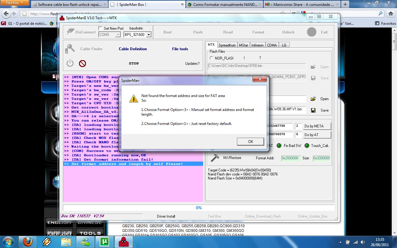

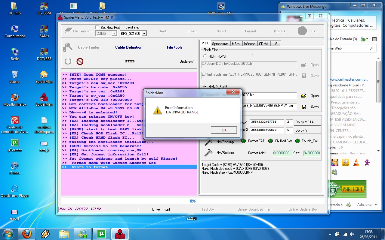

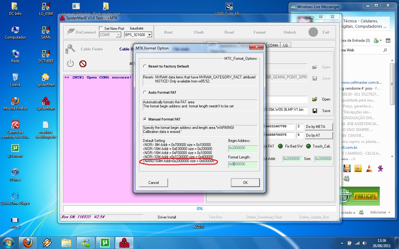

Bom dia amigos, ontem entrou um atc travando na tela inicial, porem estou com receio de fazer um auto format, pq esses dias um outro aparelho com nand de 64 m entrou e o msm acabou morrendo. O problema é o seguinte, na versão 2.70 da spider, o endereço encontrado para o auto format é o addr 0x2000000 size 0x2000000. No Format manual a opção de fomrat para 64m é o de addr: 0x2000000 size: 0x6000000 , porem ao escolher este endereçamento sempre retorna o erro DA_INVALID_RANGE . Já na versão 3.0 ele nao acha o endereçamento automatico, sempre pedindo para configurar manualmente. Porem ao jogar o mesmo endereço, o erro é o mesmo. Qual procedimento devo tomar? Obrigado pela atenção.

Mas eu acho estranho é que na versão mais antiga, ele encontra o auto format, já na 3.0 ele não encontra, por isso que eu estou com receio...
