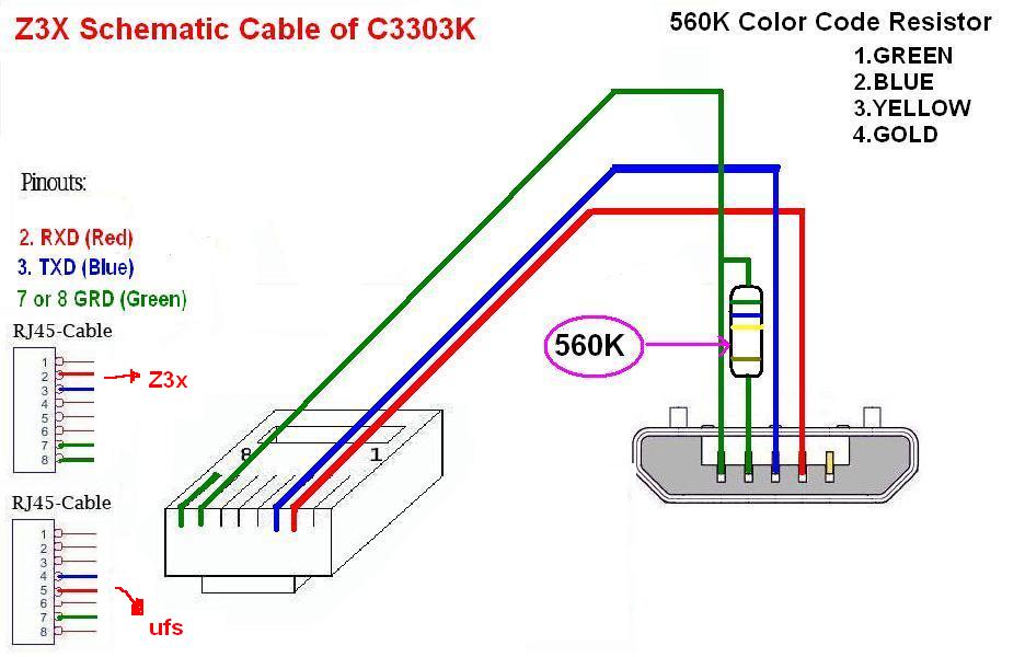

amigo fiquei na dúvida como assim mudar a pinagem no RJ45?
na z3x a pinagem e 1:vpp 2:rx 3:tx 7 e 8 gnd
já na ufs a pinagem e 1:vpp 4:tx 5:rx 7:gnd
entendeu?
qualquer duvida só postar farei o possível para sanar
boa sorte
entendeu?
boa sorte
