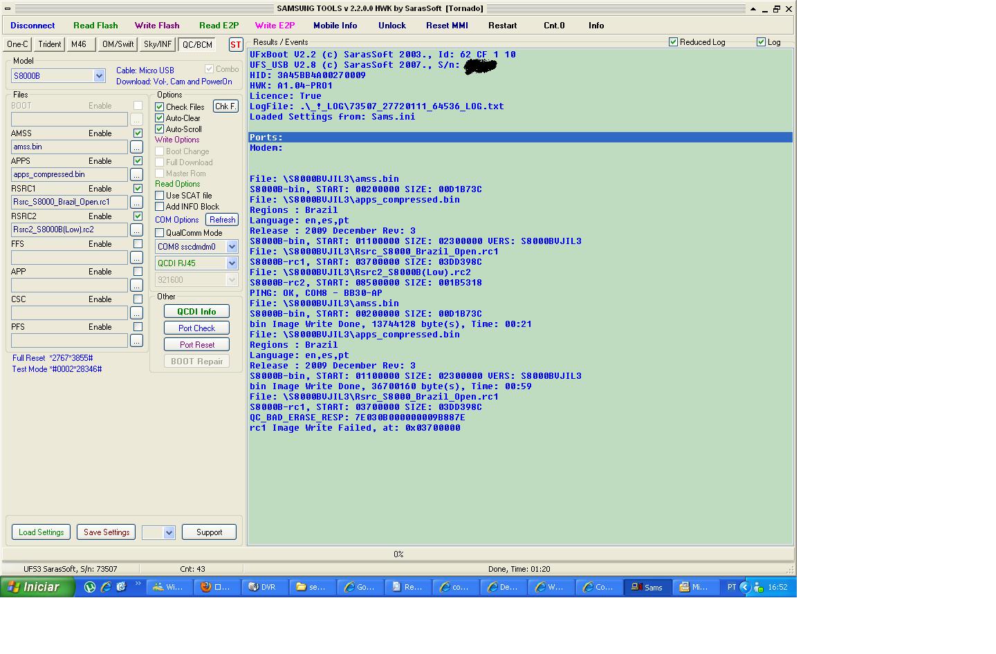

Postado Julho 27, 2011 13 anos estou tentando atualizar o samsung s8000b na hwk e ta dando esse erro em anexo o q ta errodo?
Postado Julho 27, 2011 13 anos estou tentando atualizar o samsung s8000b na hwk e ta dando esse erro em anexo o q ta errodo? Amigo, no fórum temos o Vdownload, temos inclusive um tópico fixo com as flashes na área de samsung.
Postado Julho 27, 2011 13 anos estou tentando atualizar o samsung s8000b na hwk e ta dando esse erro em anexo o q ta errodo?[ATTACH=CONFIG]21690[/ATTACH] amigo se possevel tente outra versao!!!
Postado Julho 27, 2011 13 anos Amigo faça como o nosso amigo Zaque disse, passe outras versões de flash se persisitir tente através deste procedimento aqui http://www.clangsm.com.br/vb/samsung/4809-processo-de-downloading-samsung-qualcomm-gt-s8000-e-i6220.html
Postado Julho 27, 2011 13 anos ja fiz esse procedimento mais o atc continua reiniciando Complicado, até hoje o primeiro que fala que não resolve, neste caso melhor abrir o atc e verificar componentes, ou até mesmo testar com outra versão de flash, procedimento pelo downloader é 100% funcional.

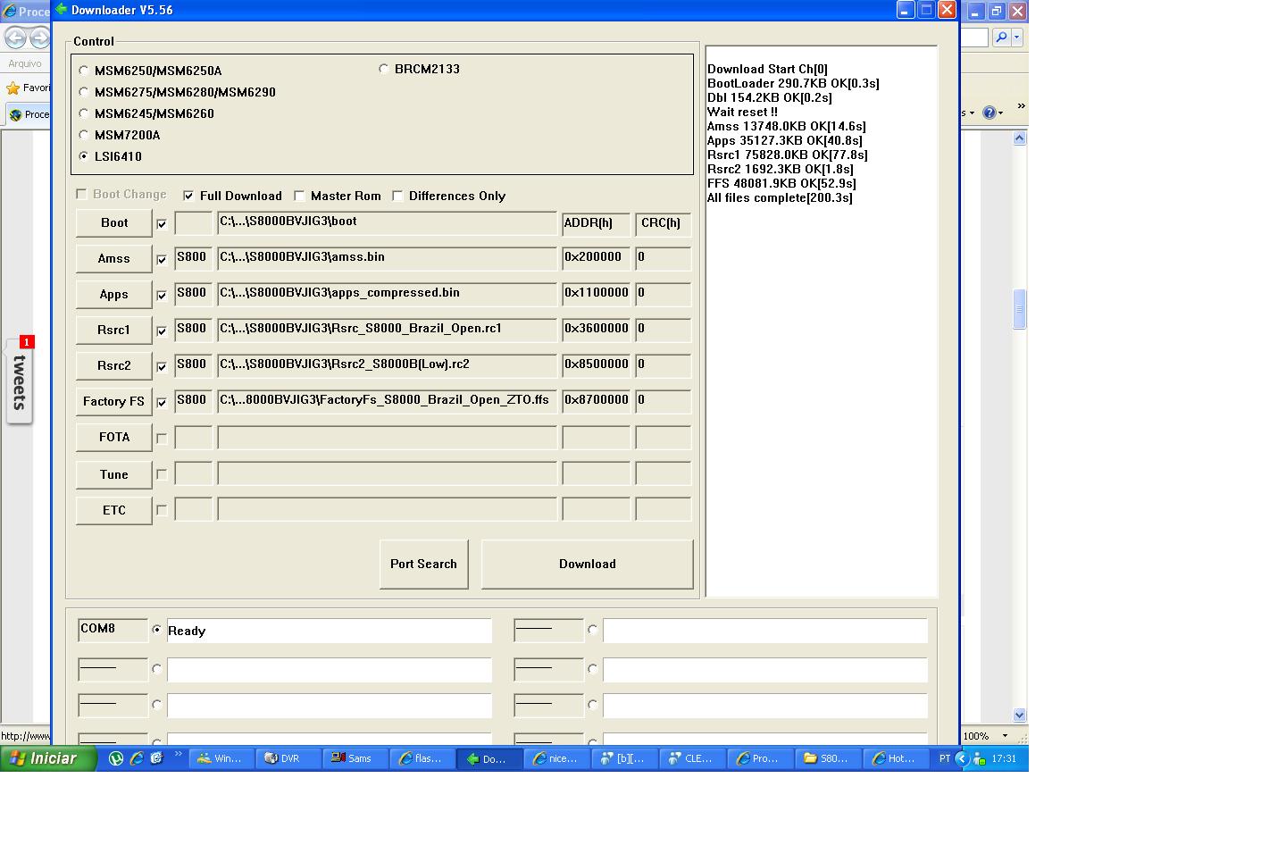

Postado Julho 27, 2011 13 anos Autor estou fazendo de novo e o pior q estou com dois atc,s vou fazer e mandar a tela
Postado Julho 27, 2011 13 anos Complicado, até hoje o primeiro que fala que não resolve, neste caso melhor abrir o atc e verificar componentes, ou até mesmo testar com outra versão de flash, procedimento pelo downloader é 100% funcional. É verdade eu aqui todos que pego aqui ficam 100% através do downloader. Seria bom o colega acima postar um print pra sabermos de que forma ele está montando os arquivos flashes e a ordem dos arquivos.
Postado Julho 28, 2011 13 anos amigo , verifique oxidação na placa , estava com um exatamente com esse erro , abri a primeira vez e nao vi nenhuma oxidação, depois de varias tentativas resolvi desmontar todo e achei oxidação embaixo do brid removivel, e no circuito do display ,depois da limpeza foi numa boa.
Postado Julho 28, 2011 13 anos Autor amigo , verifique oxidação na placa , estava com um exatamente com esse erro , abri a primeira vez e nao vi nenhuma oxidação, depois de varias tentativas resolvi desmontar todo e achei oxidação embaixo do brid removivel, e no circuito do display ,depois da limpeza foi numa boa. amigos são dois atc,s com o mesmo defeito ,mais td bem vou abrir amanha pra ver mais acho q nao oxidação nao .
