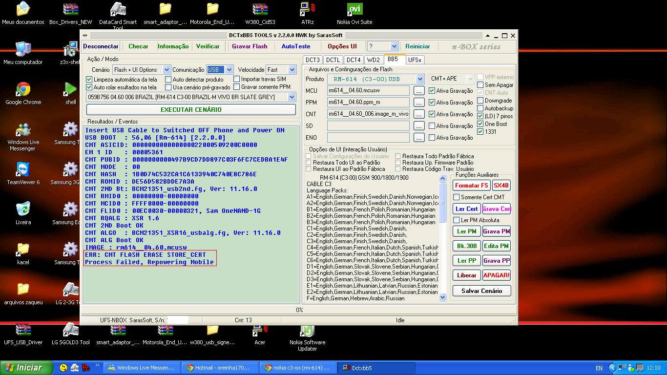

ola amigos clan , estou com um nokia c3-oo que esta dando um erro ao tentar passar uma flash via usb (hwk) [ATTACH=CONFIG]20688[/ATTACH], segue a imagem em anexo!!!

Sr. Zaqueu vamos lá.
1º Vamos passa seu Programa Ufs pra linguagem PT.
Veja imagem anexo:
Posted Image
Depois Vamos ao C3 pra efetuar a Flash.
Abra a aba BB5, selecione o modelo e RM do modelo a trabalhar!
Selecione todas os arquivos Flash nas abas.
Lá em cima na aba desmarque (Auto detectar Produto) e em Comunicação coloque USB.
Posted Image
Com o ATC desligado, conecte o cabo usb no mesmo, e no programa UFS clique em "Gravar Flash"
Nesse Momento vc Coloca a bateria no ATC e de um pulso no Power.
Ele vai reconhecer e instalar os Drivers, logo seguida irá Aplicar a Flash.
Persista até conseguir.
*Bateria 100% carregada.
Aguardo Respostas...

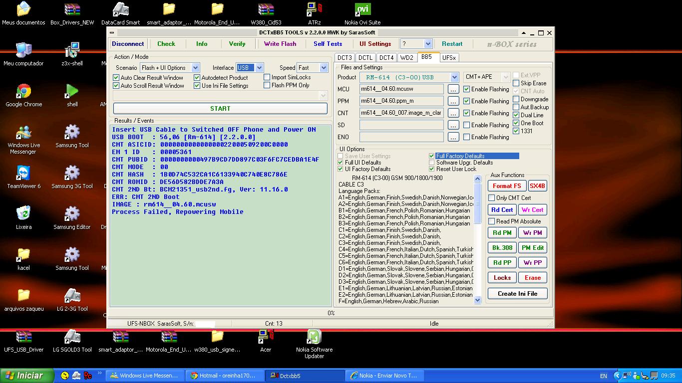

ainda com o erro!!!
Amigo tente com a opção 1331 desmarcada, bateria 100% carregada e tecla power acionada até o fim do processo pra ver. Seria bom também o senhor colocar a firmware com o mesmo product code do atc.
ainda com o erro!!!

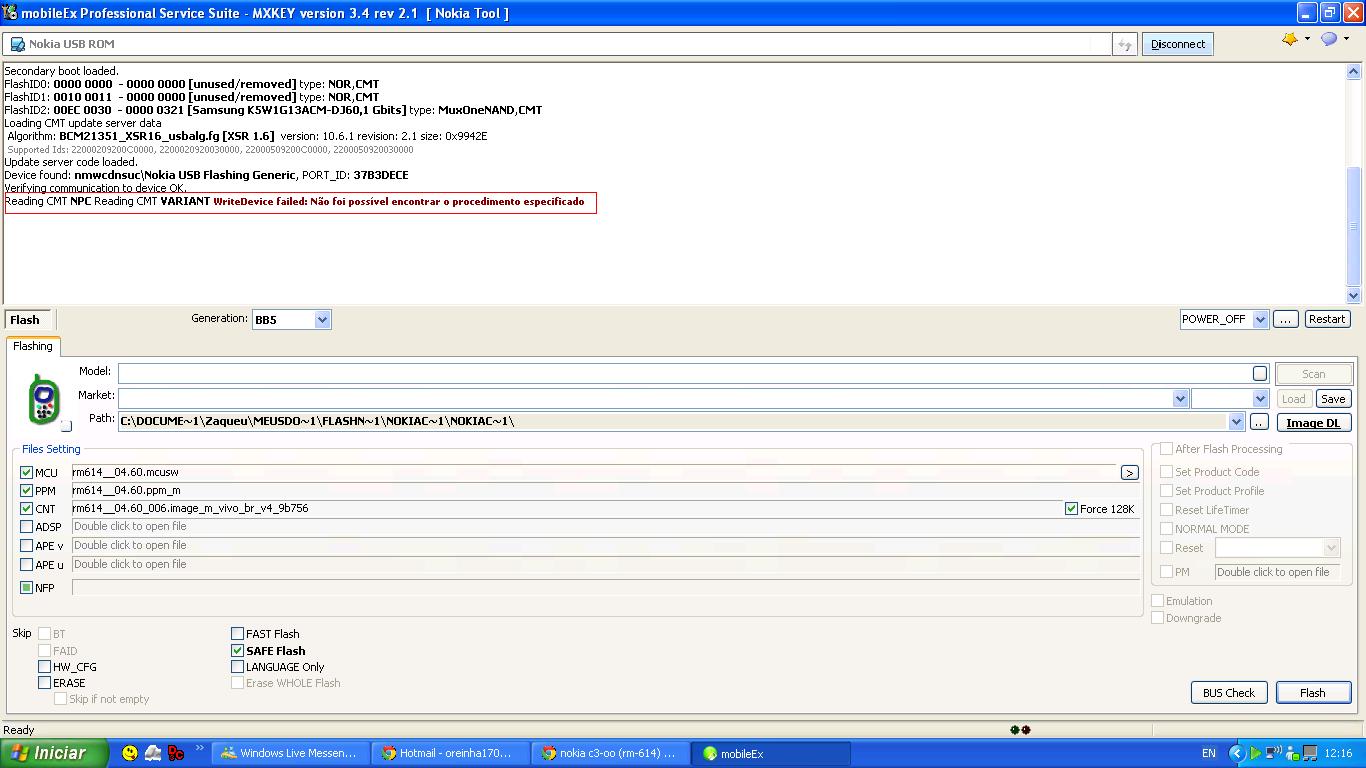

Amigo Zaqueu como o nosso amigo Vinicius disse, utilize o usb, é o eu utilizo aqui, selecione a coneccao, nokia usb rom, bb5, selecione a flash, clique em flash e com o aparelho desligado e com bateria, conecte o cabo usb, a flahs é rapdida, teste e poste, boa sorte.
ops esqueci de anexar, rsrs foi mal!!!
[ATTACH=CONFIG]20771[/ATTACH]
Boa Tarde, Srº tanto na hwk quanto a Mxkey esta tentando aplicar a flash de versão ( 4.60 )
