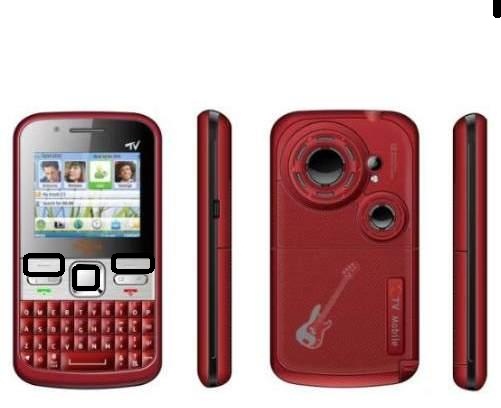

Q5 leitura na spiderman
A linha Q5 teclado QWERTY, foi lançada em varias versoes com Chip's Media Teck "MT6253" e Chip's Spread "SC6600l". Não é muito complicado descobrir o tipo de chip, os aparlhos com chip Media Teck, na maioria das vezes usam conector usb acima de 10 pinos exemplo: post-107341-139967583495_thumb.jpg. com fone ouvido e funçoes usb na mesm entrada!! já nocaso da linha spread usam conectores até 10 pinos exemplos: post-107341-139967583514_thumb.gif Se o aparelho for Spread pode ultilizar o cabo usb de dado usb que geralmente acompanha o aparelho, bastar dar boot no telefone! para dar boot no telefone é necessario precionar um tecla especifica para cada modelo exemplo: post-107341-139967583516_thumb.jpg basta precionar uma das teclas " com o aparelho desligado" conectar ao computador atraves do cabo usb, sera reconhecido um dispositivos de porta sci usb serial " os drivers estão dentro da pasta do programa spiderman, após instalar é só trabalhar com o telfone normalmente! No caso da Plataforma Media Teck ´necessario localizar a pinagem Rxd,Txd e gnd, e realizar os processos!
Ja fiz Varios...É como qualquer outro da categoria spreed vc conecta o cabo no atc desligado pulsa o power e aguarda a spider reconhecer...depois só clicar em "format" que na maioria dos casos resolve!!Espero ter ajudado
