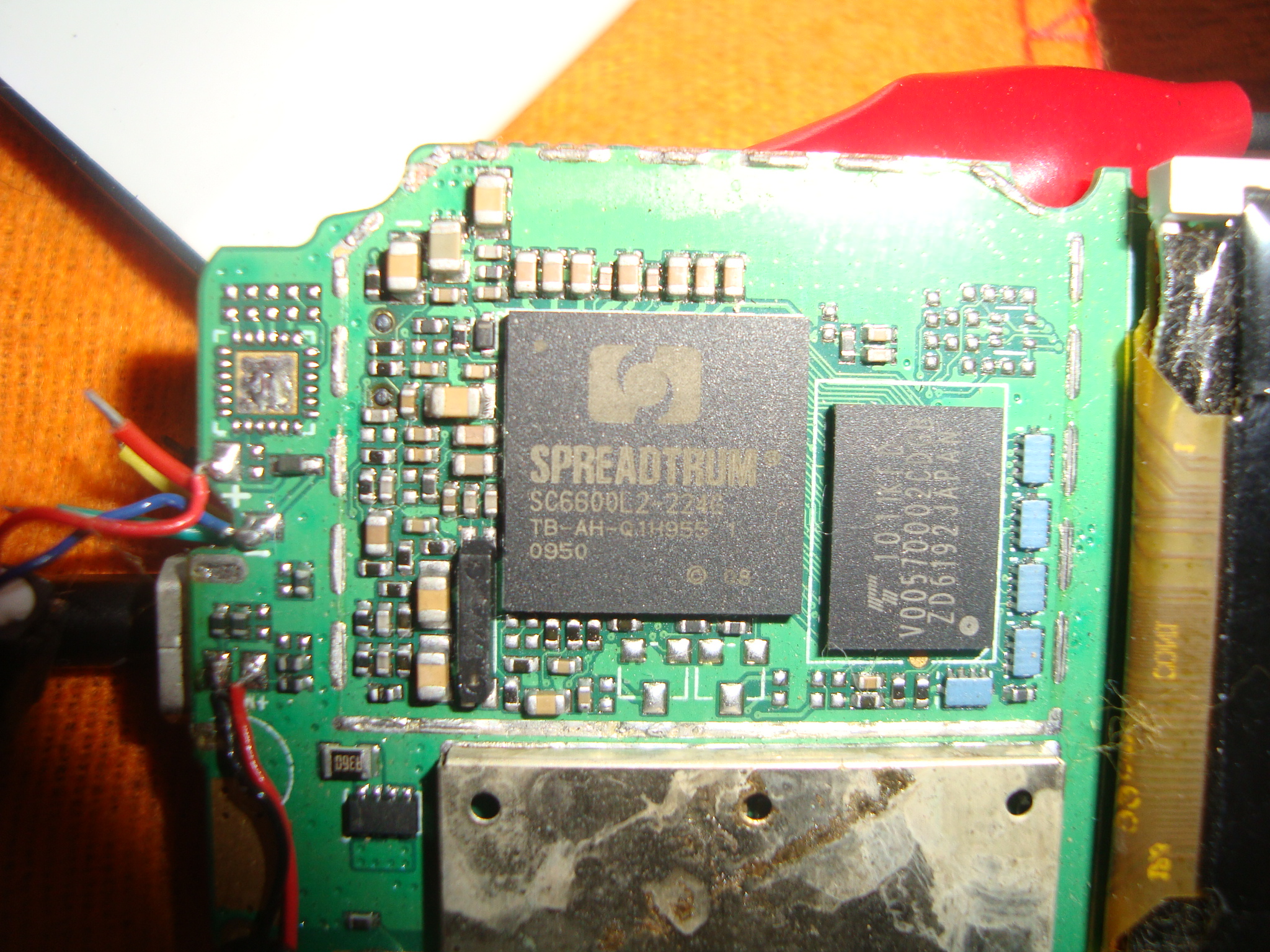

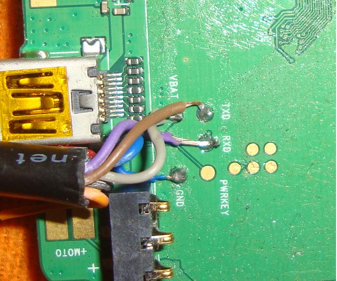

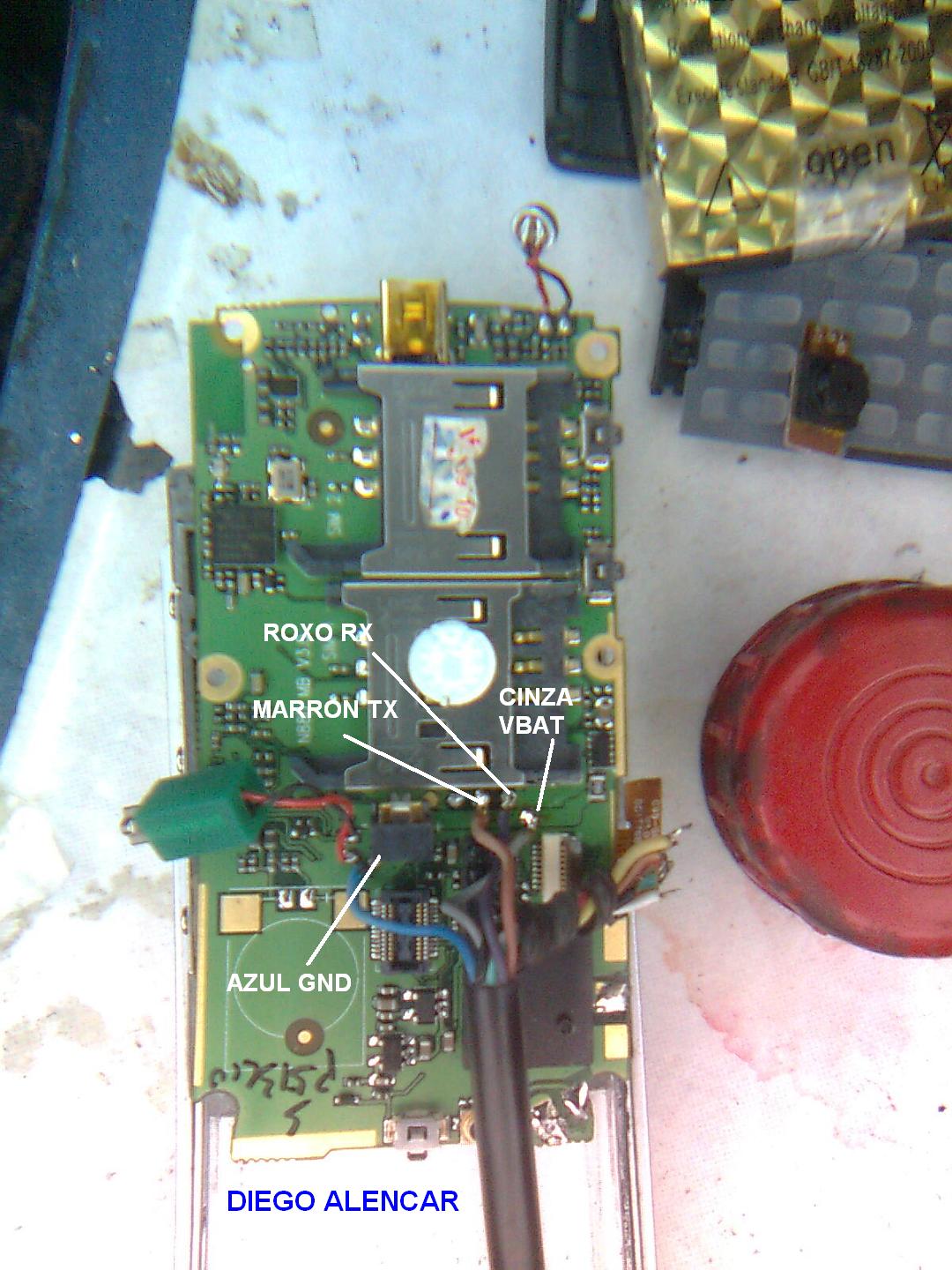

Postado Dezembro 13, 2009 15 anos ai vai uma imagem de exemplo .. num n95 mini .. chegou aqui com a conexao usb quebrada .. dai tive q usar a pinagem universal p trabalhar o mesmo na Spiderman .. o esquema de cores é o mesmo ja postado aqui neste topico

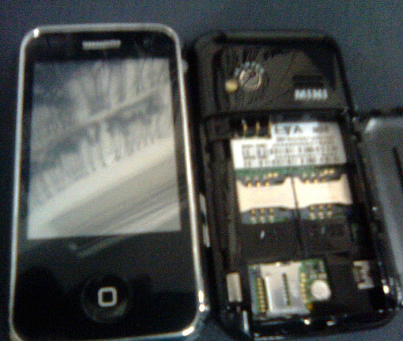

Postado Maio 18, 2010 15 anos Alá amigos do forum, ñ sei se esse é o topico certo pra pedir.. Mais estou precisando da pinagem do Haiphone mini (EVA N98) gostaria de saber se alguém tem o esquema da pinagem dele usando o cabo universal da spiderman. . Dez de já Agradeço a todos smil42a4db08c3514
Postado Maio 19, 2010 15 anos estou precisando da pinagem do Haiphone mini (EVA N98) gostaria de saber se alguém tem o esquema da pinagem dele usando o cabo universal da spiderman.

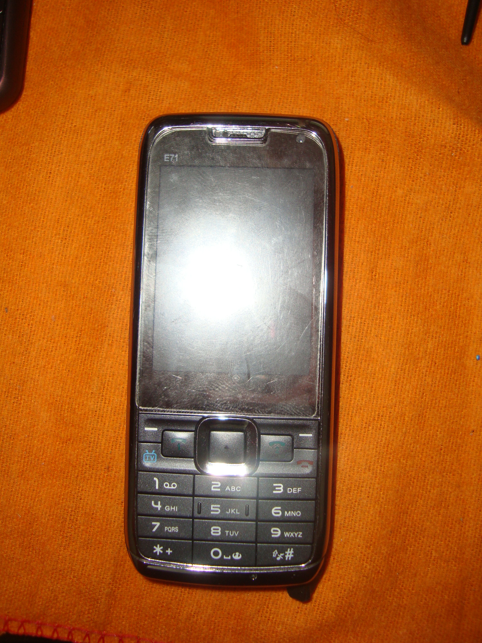

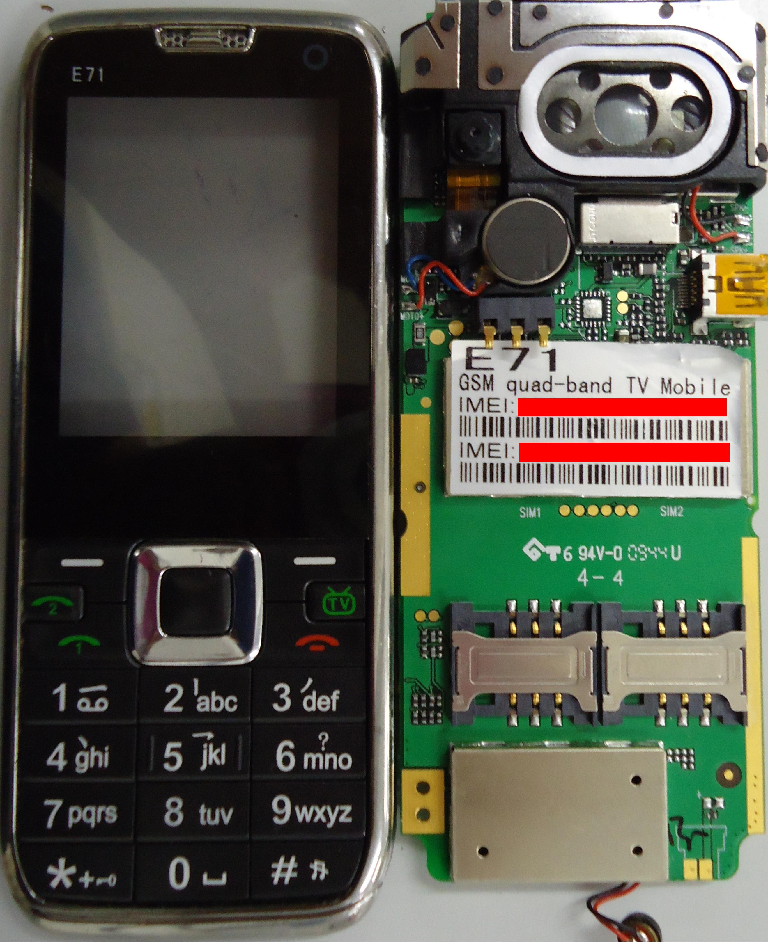

Postado Maio 28, 2010 15 anos Estou precizando da pinagem para este aparelho. Dei uma olhada no forum mas so achei esse aki-------->http://www.clangsm.com.br/vb/spiderman-box/7266-e71-como-usar-o-cabo-universal-direto-na-placa-chg-tx-rx-vbat-gnd.html Estes que estão postados são diferentes do meu, desde já eu agradeço pela colaboração.

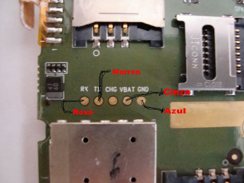

Postado Maio 29, 2010 15 anos Autor Primeiro passo é encontrar os pontos universais, porém o seu aparelho não identifica quais são. Tente fazer na ordem da imagem anexada. http://www.clangsm.com.br/vb/attachments/spiderman-box/10244d1274289650-e71-como-usar-o-cabo-universal-direto-na-placa-chg-tx-rx-vbat-gnd-mpx-e71i-mt6225-05-jpg Aguardo resultado!

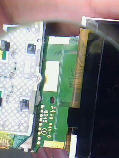

Postado Junho 5, 2010 15 anos Olá amigos, estou com um T1100, estou tentando usar o cabo universal. Na placa tem os bornes de contato mas não tem especificado a identificação de quem é tx, rx, gnd etc... Alguem saberia informar a pinagem? Segue a foto no anexo!

Postado Junho 22, 2010 15 anos Olá amigos, estou com um T1100, estou tentando usar o cabo universal. Na placa tem os bornes de contato mas não tem especificado a identificação de quem é tx, rx, gnd etc... Alguem saberia informar a pinagem? Segue a foto no[ATTACH=CONFIG]11018[/ATTACH] anexo! Alá amigo Total Celular dei uma estudada profunda nesse assunte e axu que posso lí ajudar.. Primeiro vc desmonta a ATC e identifik os pontos em foma de bolinhas como vou colok na foto. Segundo vc solda o cabo umiversal da spiderman e faz o processso normal como se tivesse usando o cado usb da box pra ele. Se esta resposta lí for util Clik em Agradecer... Abraço..
Postado Junho 22, 2010 15 anos Alá amigo Total Celular dei uma estudada profunda nesse assunte e axu que posso lí ajudar.. Primeiro vc desmonta a ATC e identifik os pontos em foma de bolinhas como vou colok na foto. Segundo vc solda o cabo umiversal da spiderman e faz o processso normal como se tivesse usando o cado usb da box pra ele. [ATTACH=CONFIG]11363[/ATTACH] Se esta resposta lí for util Clik em Agradecer... Abraço.. Evite poste desnecessários , leia os postes com mais atenção, tudo que você esta indicando, já tem tudo esclarecido logo acima. Boa sorte e fica com Deus.

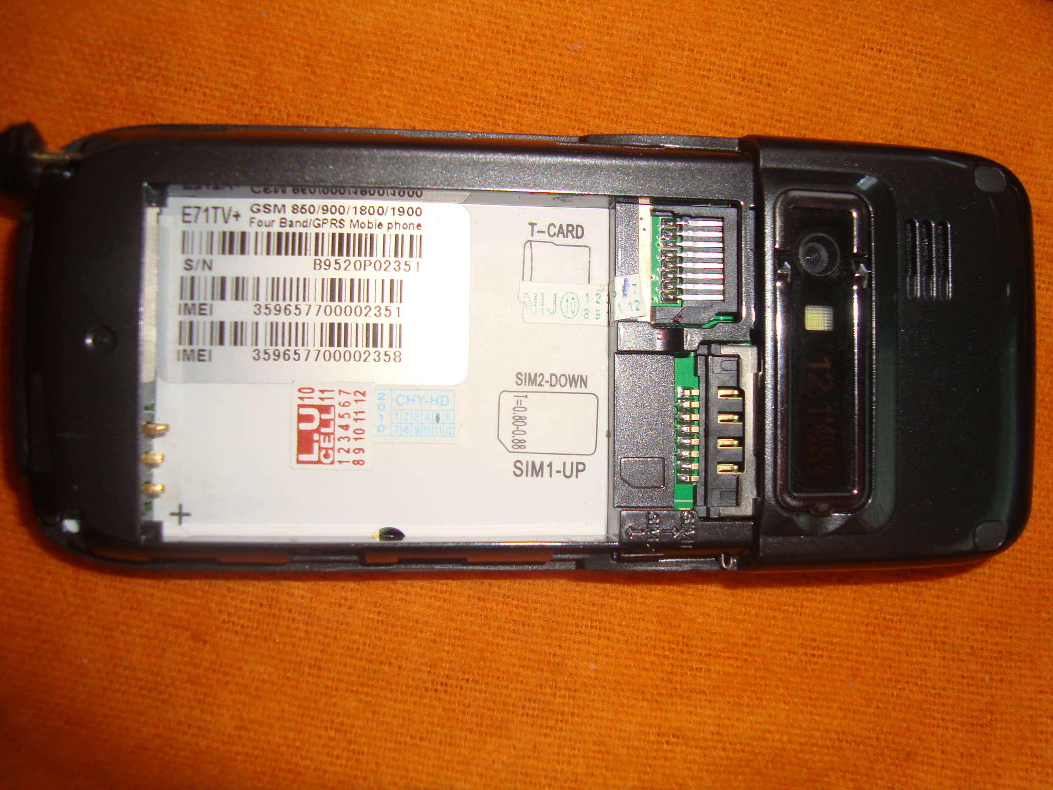

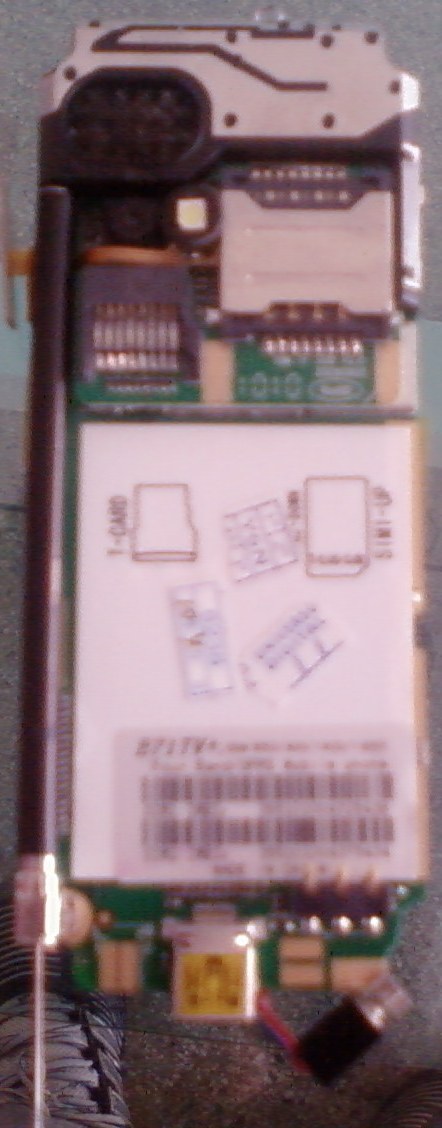

Postado Setembro 27, 2010 15 anos amigo onde posso identificar nessa placa os CHG,TX,RX,VBAT,GND do E71tv+ dêm uma olhada na imagem e agradeço se possivel me ajudar

Postado Outubro 5, 2010 15 anos MIchael Carvalho postou uma imagem do cabo universal e Billie Jown postou outra totalmente diferente, qual das duas é a verdadeira ? O Sr. conseguiu encontrar os pontos universais da placa para qual quer usar a pinagem universal? caso não consiga, poste a foto de sua placa para tentarmos ajudar. Sobre a imagem, é só seguir essa ordem que terá sucesso. http://www.clangsm.com.br/vb/attachments/spiderman-box/5194d1255093356-pinagem-universal-pinagem-universal-jpg
