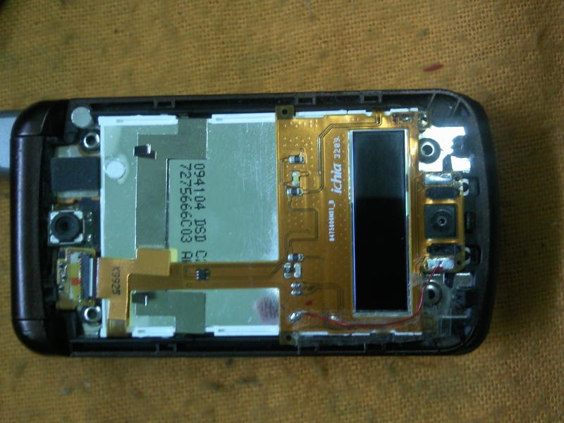

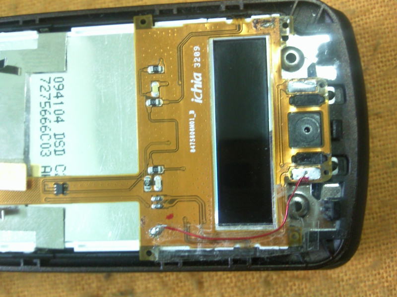

post-25342-139967454935_thumb.jpgAmigos ai esta uma outra forma, caso alguem ñ consiga no do nosso amigo acima citado.... feito, testado e 100% funcionando. Coloquei uma fita por baixo no percurso do jumper, depois o jumper ...ai coloquei outra fita por cima pra ficar bem isolado, pra não ter perigo de fechar curto. abraço e boa sorte pra todos, qualquer dúvida postem...
Amigos, Ja peguei uns assim, e fiz esses e outros tipos de jumpers, inclusive do Auricular ate o conector do flex que conecta-se a Pci e nada resolveu, pois ele rompe na dobra do Flip, vale lenbrar que se caso esses Jumpers nao funcionem, nao percam muito tempo e troquem o flex.
[ATTACH=CONFIG]13499[/ATTACH][ATTACH=CONFIG]13498[/ATTACH]Amigos ai esta uma outra forma, caso alguem ñ consiga no do nosso amigo acima citado.... feito, testado e 100% funcionando. Coloquei uma fita por baixo no percurso do jumper, depois o jumper ...ai coloquei outra fita por cima pra ficar bem isolado, pra não ter perigo de fechar curto. abraço e boa sorte pra todos, qualquer dúvida postem...
Esse Jump nao tem nada de diferente da primeira mensagem, o que muda é o ponto neutro que vc pode buscar de onde quiser, porem o procedimento é o mesmo, lembrado tbm que este jump é temporário, a maioria rompe o flex de vez, ainda mais se a carcaça estiver quebrada entre o flip com frontal.
