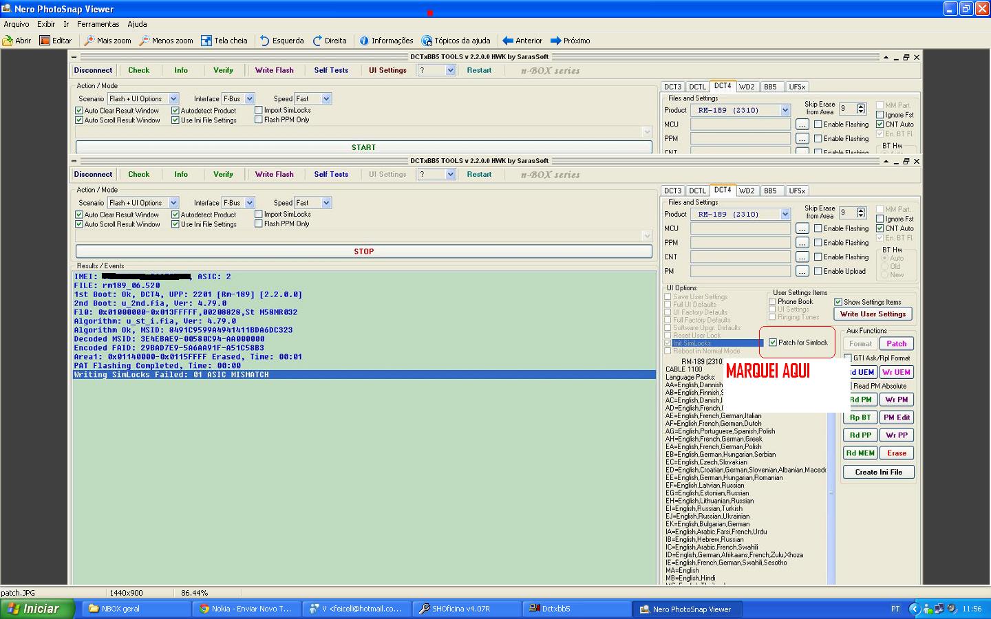

Fui fazer um desbloqueio do 2310 na atualização nova da HWK e adivinhem, não consegui, apresenta um erro. De que adianta desbloquear os novos se os mais antigos serão cancelados? Logo abaixo as imagens das tentativas que fiz, gostaria de saber se mudou a forma de fazer ou se realmente não faz mais.

Problema Resolvido. Consegui Agora!!
Basta Fazer o Desbloqueio Via UB.
se o problema fosse na PM ou no P.A. ele não funcionaria em nenhuma operadora.
Amigos, informação importante. Acabei de conseguir fazer o desbloqueio de um 2310 com a HWK. Está disponível a versão 2.2.0.1 no suporte da box que foi corrigido esse bug para aparelhos antigos. É só baixar e correr para o abraço. Estou disponibilizando para quem precisar.
