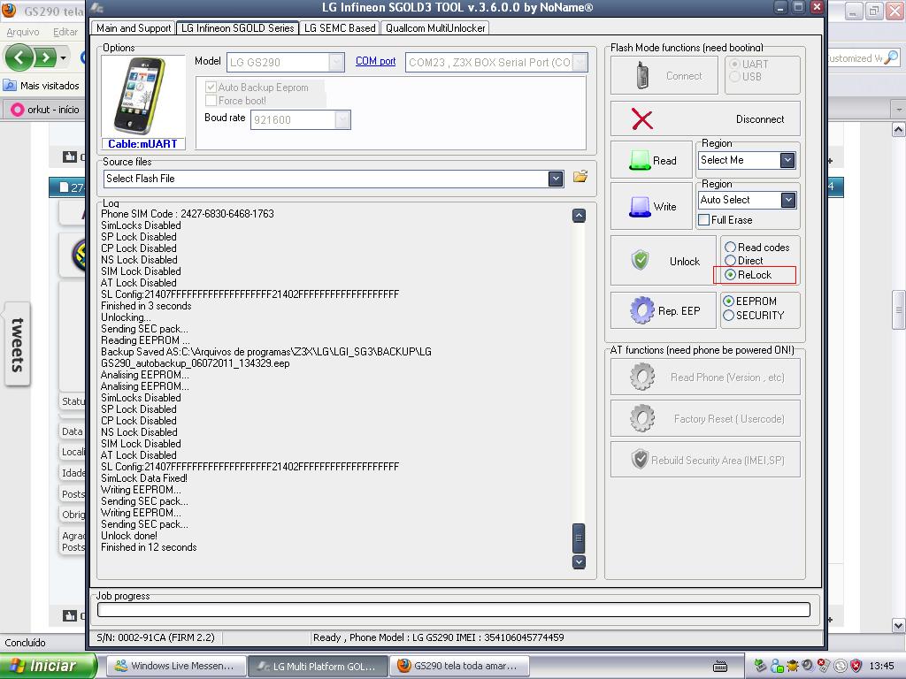

Oi, apos fazer uma repair epprom, o GS290 ficou com a tela toda amarela, quando eu ligo ele aparece a logomarca da lg e em seguida o sinal de som e a tela toda amarela. Ja restaurei o backup dele, ja passei uma flash e nao resolveu. Alguem pode me ajudar? Obg

cara vou te da uma dica passe uma flash pela vygis, depois faça o repair eeprom, e depois segure a tecla power pelos uns 30 segundos, mesmo lingando não solte a tecla power. testedo por min. e depois confira *#06# se esta igual com o na placa.

ok desculpe-me. Apos um repair eeprom pela vygis o aparelho ficou com a tela amarela tambem. Ja fiz todos os procedimentos citados porem nenhum deles sanou o problema.
faça assim aplique uma flash nele, e depois segure a tecla pawer por uns 30 segundos, veja que eu não lembro mais sei que apos o flash a vygis diz algo que vc tem que fica segurando a tecla power por uns 30 segundas apos o flash sem eeprom veja.
alo amigos eu estava com o lg gs290 com o mesmo proplema com atela amarela flashei gs290 com flash que ta no suport da vygis e completei com eeprom primeiro roda xxxxxxxxxxxxxxx_cal_bkp.crf / segudo roda xxxxxxxxxxxxxxx_eep_bkl.crf e ai e so ligar valeu galera. boa sorte
