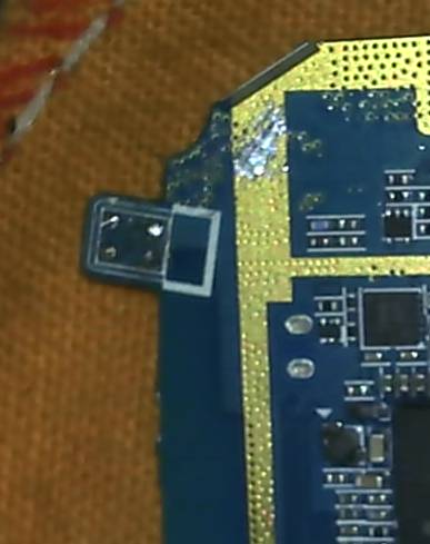

ESQUEMA PARA RESTAURAR MICROFONE APARELHO GT-B3210 SAMSUNG!?
;paz estou precisando do esquema do microfone samsung b3210 peguei um de um aparelho que esta ruim ja retirei o microfone + pensei que era o mesmo esquema do c276 + não é fico muito grato se alguem souber da solução aqui vou colocar a foto do mesmo !!
Proibido Escrever Com Caps Lock Ativado,Leia as REGRAS
estou precisando do esquema do microfone samsung b3210 peguei um de um aparelho que esta ruim ja retirei o microfone + pensei que era o mesmo esquema do c276 + não é fico muito grato se alguem souber da solução aqui vou colocar a foto do mesmo !! post-113991-139967526361_thumb.jpg

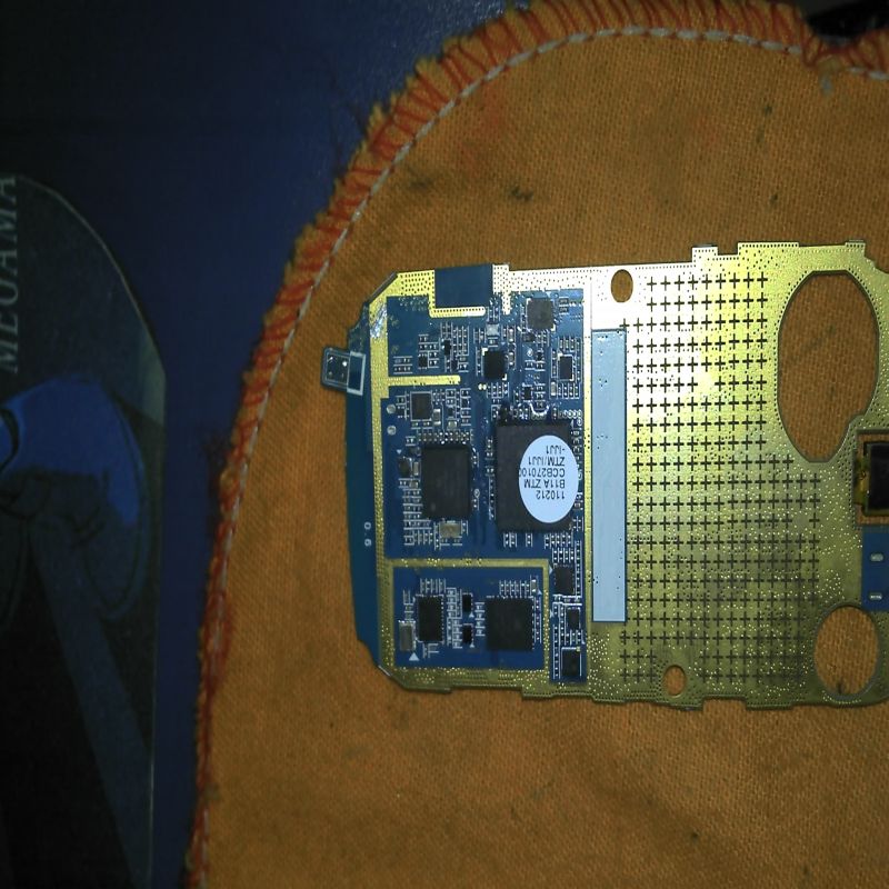

ESTOU PRECISANDO DO ESQUEMA DO MICROFONE SAMSUNG B3210 PEGUEI UM DE UM APARELHO QUE ESTA RUIM JA RETIREI O MICROFONE + PENSEI QUE ERA O MESMO ESQUEMA DO C276 + NÃO É FICO MUITO GRATO SE ALGUEM SOUBER DA SOLUÇÃO AQUI VOU COLOCAR A FOTO DO MESMO !! [ATTACH=CONFIG]18427[/ATTACH][ATTACH=CONFIG]18428[/ATTACH]
http://www.clangsm.com.br/vb/telefones-celulares-marcas/telefones-marcas/samsung/133-manuais-t%E9cnicos-para-samsung-5.html
encontrei aki no forun...
Porem não concegui solucionar meu problema pq o esquema é muito vago nessa parte do atc...se alguem puder min ajudar agradeço desde já!

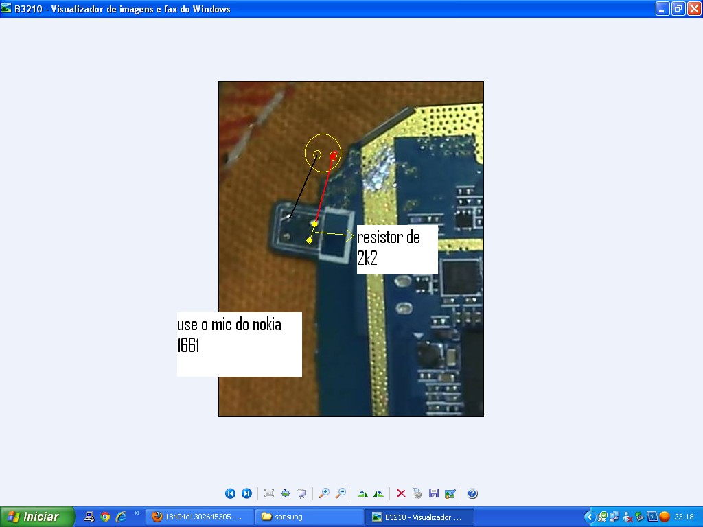

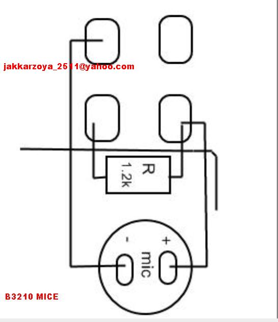

amigo comigo funcionol blz veja se soluciona seu problema
se fui util clika em obrigado blz boa sorte.
