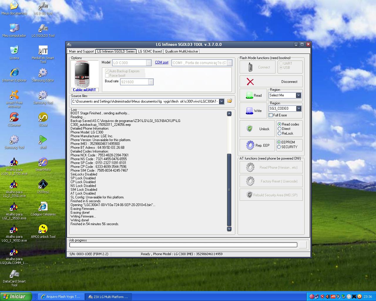

atualizaçao c300 com z3x 100% cem bateria com cabo usb
Que bom Ganbis, irá ajudar muitos, só que está na área da BOX Vygis, seria interessante postarmos processos bem sucedidos, na área correspondente da BOX que se utilizou. Mas parabéns pelo PRINT.
