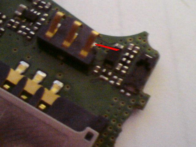

type25555Amigos do clan estou com esse atc kp265d q estar com uma trilha arancada, é o do + alguem teria esse reparo ou um jamp eu agradeceria muito :D

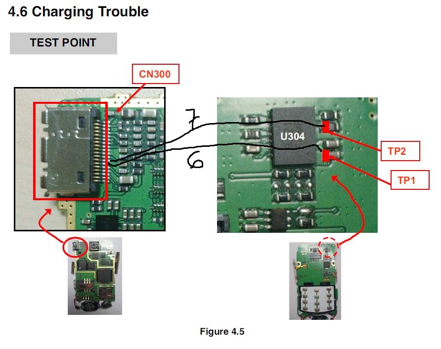

amigo vi que ainda nao resolveu se problema fiz outra imagem.

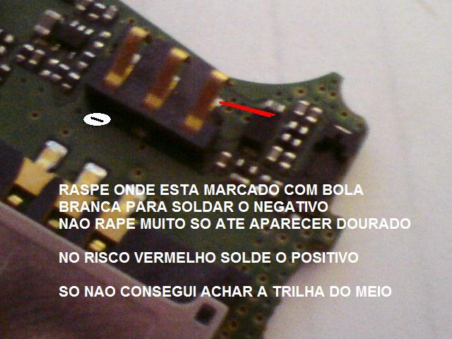

espero que resolva [ATTACH=CONFIG]18059[/ATTACH]
Amigos obrigado pelo reparo ficou 1000%
