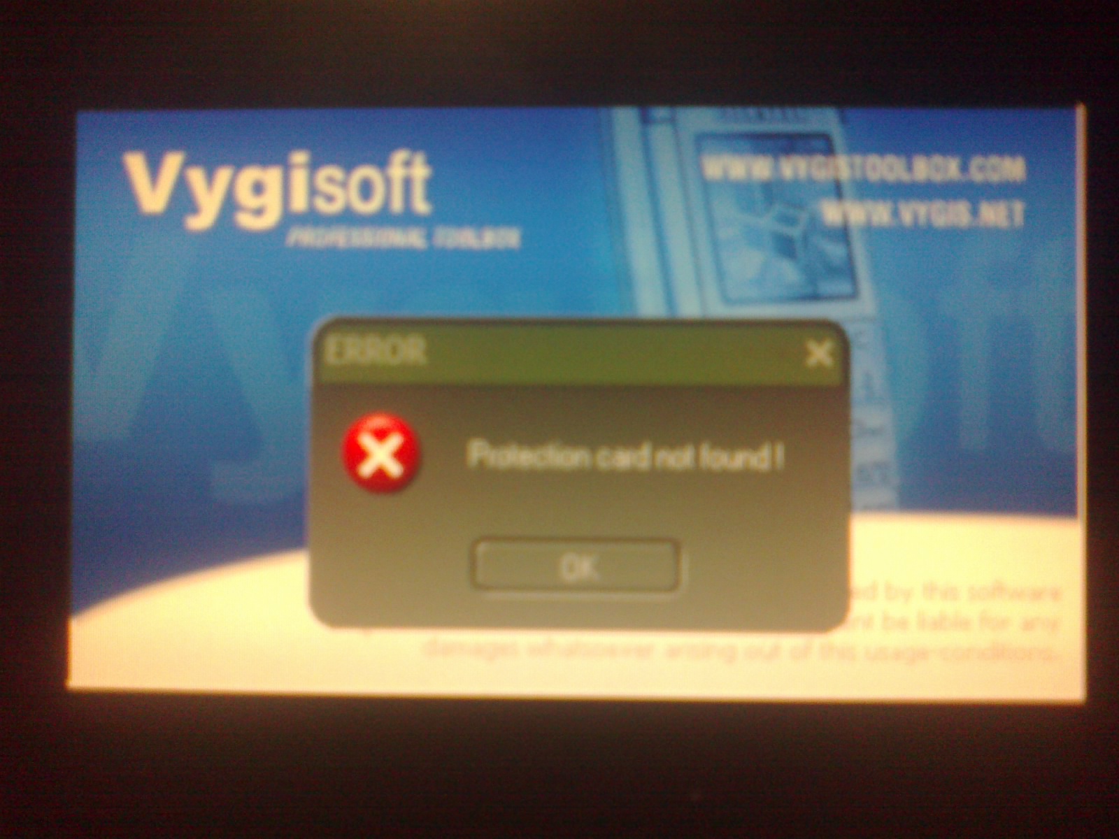

amingo estou com um poblrma na minha vygis, quando eu vou abirr o programa para trabalhar a parecea seguinte pagina...
[ATTACH=CONFIG]26369[/ATTACH]
o nome do erro "placa de proteção não encontrada!" vc poderia me ajuda??? [abraçoss]
amigo,va em meu computador gerenciar dispositivo portas com e veja se ela ta instalada
possíveis soluções
certifique-se que o arquivo REG esta na pasta onde se encontra o sw da box.
desinstale os drivers e instale novamente.
retire o smart card da box e passe uma borracha.
test o smart card em outro leitor.
Obs. as dua ultimas opçoes somente em ultimo caso .
boa sorte!!!
