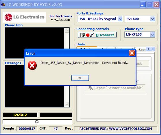

Tenho o rj mas estou tentando usar o cabo USB
Amigo o modelo no qual o Srº esta tentando usar é o Kp265/Kp260?
Aconselho o mesmo usar o cabo Rj45 pois é mais seguro.Se o mesmo possui o cabo não fique arriscando, pois pode matar ele e pra volta esse ATC ae é complicadinho.Muitos não voltam e os que voltam apresentam Erro Nº serie(00000 ow 1234...)
Faça Serviços sempre se possível usando cabos entarda Rj45.
Boa Sorte.

estou tentando fazer um kf300 quado uso o cabo rj da phone not respond e queria tentarusar o casbo usb
Quando dá este tipo de mensagem é porque esta com conector danificado ow oxidado, tambem pode ser o cabo.
Faça uma limpeza no conector de carga. E Repita os Procedimento de Conecta-lo.
Boa Sorte.
