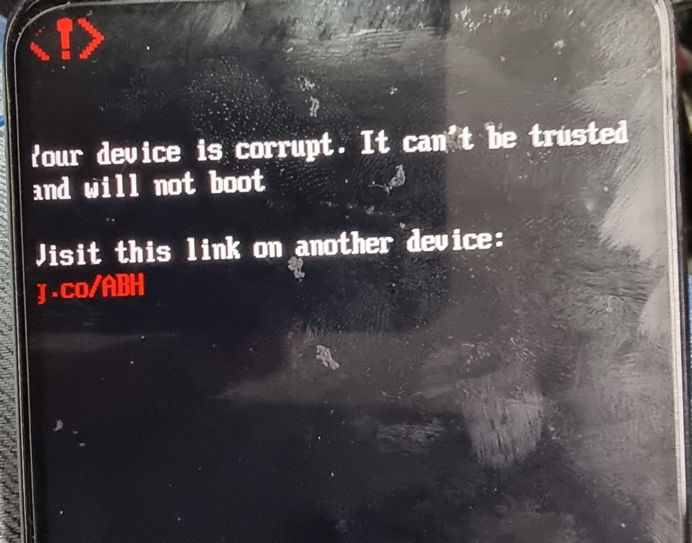

Agora vem o problema que preciso de ajuda, o sistema também está corrompido, talvez por causa do calor ou de algum procedimento feito antes. Ele liga com a mensagem Your device is corrupt... Fiz o reset e não resolveu, tentei passar uma rom pelo fastboot mas diz que não é possível fazer flash com lock state, nesse caso precisaria desbloquear o bootloader, mas não consegui nem pela unlocktool e nem pela hydra tool.

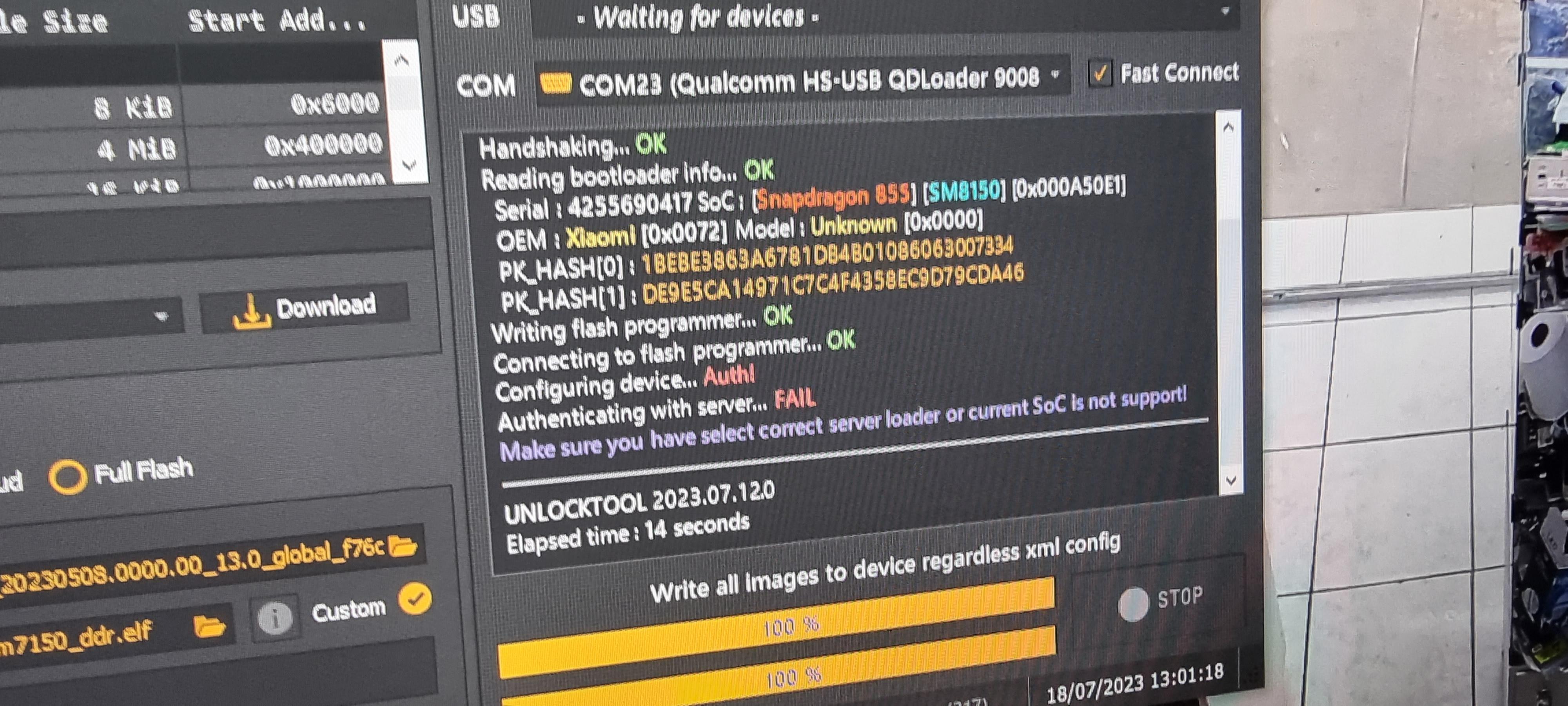

tente reinstalar o sistema via EDL na Unlock Tool, usando o firmware fastboot oficial da Xiaomi.
https://xiaomifirmwareupdater.com/miui/vayu/stable/V14.0.3.0.TJUMIXM/ clique no último link, o da ROM Fastboot e depois é só ativar modo EDL pelo test point e passar a ROM.
Boa tarde, ja tinha tentado por esse método, mas também da erro
