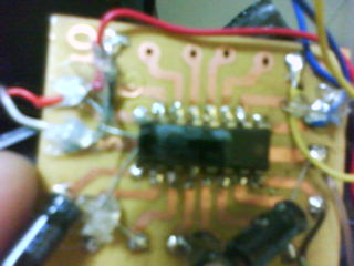

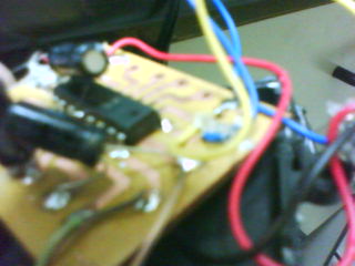

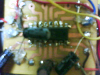

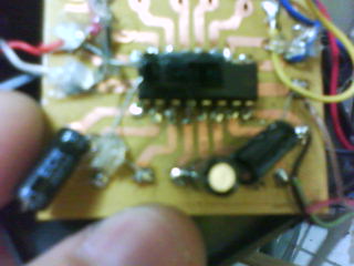

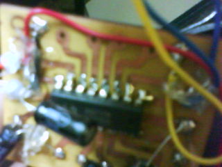

Postado Agosto 21, 2009 16 anos Autor cabo de dados siemens vai o driver para recnhecer a box caseiraNova Box Universal SoftMaster.rar

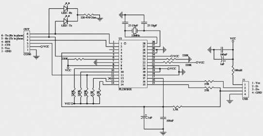

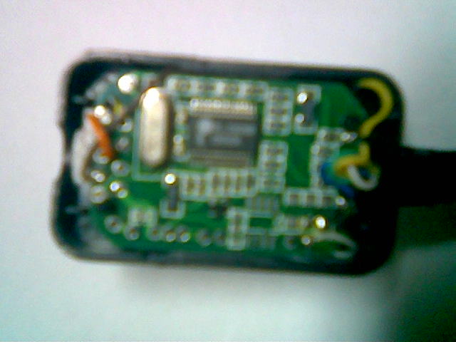

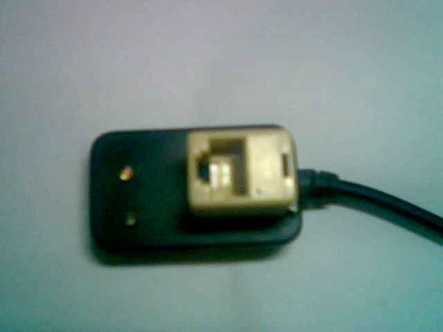

Postado Agosto 21, 2009 16 anos Autor o cabo usb Motorola C115 serve pra fazer o cabo. e como eu acho o GND, TX e RX. ai amigo vc pode usa este esquema muito bom e barato vc pode usar um carregador de celular para fazer de alimentação e so liga o carregador no pino 16 que 5v e o pino 15 que e o gnd pronto vc ja tem ai um fonte de alimentação pra box caseira. e no rj 45 vc liga os pinos vc escolhe os pinos em que vc quer liga o tx,rx.gnd e vcc ok

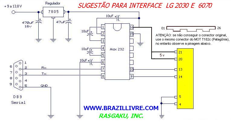

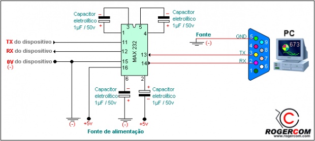

Postado Setembro 1, 2009 16 anos amigo talvez isso possa te ajudar sao so esquemas o layout da placa teria que gerar com um programa ou um profissional de eletronica
Postado Fevereiro 5, 2010 15 anos Gustavo, desculpe a minha ignorancia, mas esta box caseira eu ligo TX e RX dos pinos 13 e 14n na porta serial do computador e a TX e RX dos pinos 11 e 12 no celular. Por favor me tire esta dúvida. Obrigado Edmur Mariano
Postado Fevereiro 5, 2010 15 anos Gustavo, desculpe a minha ignorancia, mas esta box caseira eu ligo TX e RX dos pinos 13 e 14n na porta serial do computador e a TX e RX dos pinos 11 e 12 no celular. Por favor me tire esta dúvida. Obrigado Edmur Mariano na porta serial do pc sim mas no celular varia de aparelho para aparelho qual a pinagem sera a TX RX , procure aqui na seçao de cabos e pinagens qual modelo vc vai utilizar para efetuar serviço e vera a pinagem correspondente ao GND TX RX.

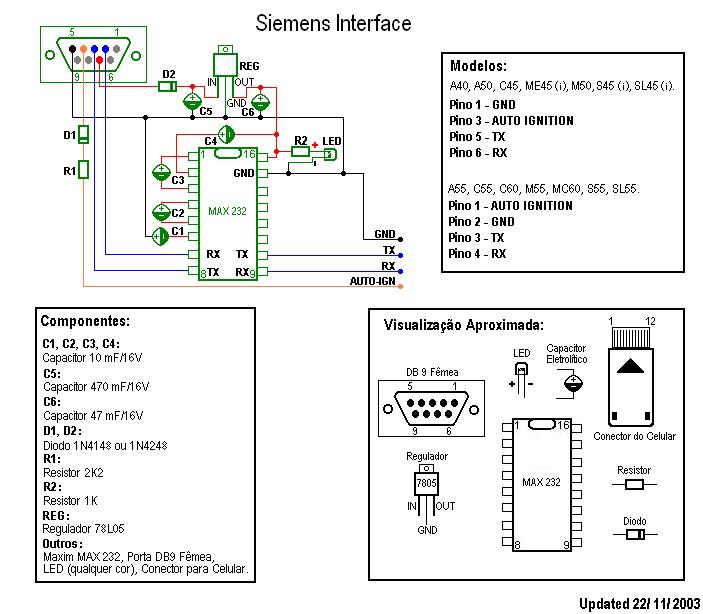

Postado Junho 7, 2010 15 anos cabo de dados siemens Amigo Serafin daria pra você ampliar a foto do esquema dessa box, pois não estou conseguindo visualizar direito. Lembrando a todos que possuo a ufsxhwk, vygis, a setool e a smart clip, mas eu gostaria de montar ela simplesmente por uma satisfação pessoal e por hobby mesmo, tenho experiência em elaborar pci e na confecção da mesma, vai ser moleza, mas preciso do esquema mais detalhado. ok
