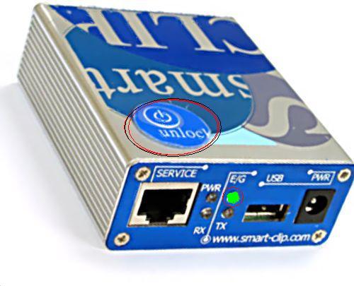

Amigo tente assim, está bem detalhado!!
1. Cabo rj45 que acompanhou a sua smart-clip
2. Ligue a smart-clip na bateria ou fonte e nem precisa estar conectada ao pc.
3. Coloque o atc desligado no cabo.
4. Pressione o botão acima dela onde está escrito "unlock".
5. Dê um pulso na tecla power e aguarde o desbloqueio!
Obs: ao dar Unlock, o led bicolor localizado à direita acima na SClip acenderá fixo na cor verde se o desbloqueio tiver tido sucesso. Se der vermelho, deu erro, tente novamente desligando e religando a Smart-Clip. Lembrete: bateria 100% carregada.
