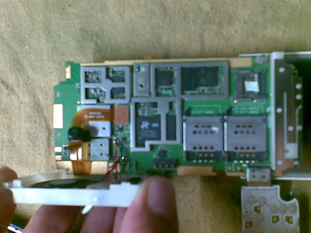

Amigos estou com um aparelho ching ling Modelo: NO C730 que esta com o conector com problema e no momento não tenho um igual na loja para trocar, gostaria de saber se tenho como ler esse atc pelo cabo universal da spiderman, pois já abri o aparelho enão vir onde posso soldar o cabo universal.

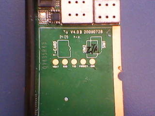

Amigo eu não consigo imaginar onde vc pode ligar o cabo universal nessa placa, acredito que não seja possível. Nesse caso a única solução seria troca do conector. Essa imagem mostra um E71 genérico, com as ilhas de VCC, GND, TX e RX, é nelas que é soldado os terminais do cabo universal, essas que na sua placa não existem.
Segue a foto, não conseguir ver onde posso soldar o cabo universal.
[ATTACH=CONFIG]17283[/ATTACH][ATTACH=CONFIG]17282[/ATTACH]
Tem alguns modelo que não indica quem é TX ou RX, nesse caso você tem que procurar os pontos e ir testando, verificar o conector
Amigo,indentifique o rx,tx,gnd no conector e faça um teste de continuidade pelo TP da PCI que voce irá encontrar os pontos correto para soldar.
