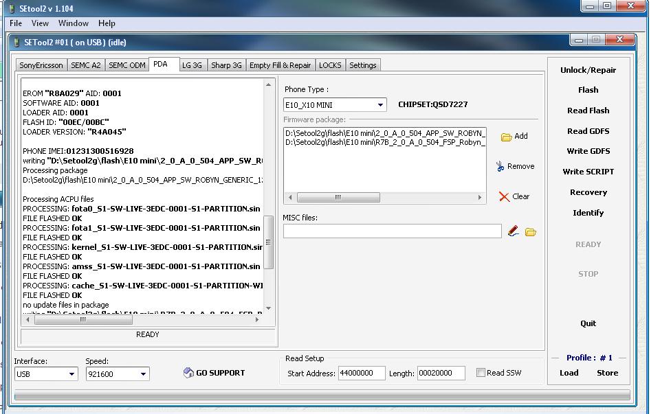

Segue conforme imagens abaixo de como atualizar o software do X10 mini, resolvei o problema de um aparelho travado na tela incial com a logo sony ericsson. Baixa os arquivos correspondente a operadora no meu caso foi a VIVO.
1º) 2_0_A_0_504_APP_SW_ROBYN_GENERIC_1235_3408_S1_SW_LIVE_3EDC_0001.SIN
2º) R7B_2_0_A_0_504_FSP_Robyn_VIVO_BR_VIVO_1_2_5_1237_2940_S1_SW_LIVE_3EDC_0001.SIN

No posto acima tem 02 (duas) imagens postadas só seguir conforme mostra as mesma, com telefone desligado totalmente com carga, segura a Tecla Voltar (uma seta) e conecte o cabo usb e ja irá pedir os drives para instalar, logo a seguir faça o procedimento de Flash.

nao tirando o merito de nosso amigo cellphone mais so detalhando um pouco mais o procedimento: e so baixar os dois arquivos so proprio suporte da setool, o "generic" e o de customizaçao e adiciona-los nesta mesma ordem. obs. os arquivos baixados do suporte vem em formato zip, nao e necessario descompacta-los, add desta forma mesmo. va em "settings" selecione as opcoes "signed mode" e "customize phone after flash", volte a guia pda e clique em flash. segure o botao de retorno e conecte o telefone no cabo. agora e so aguardar o final do processo. boa sorte e abraços..
