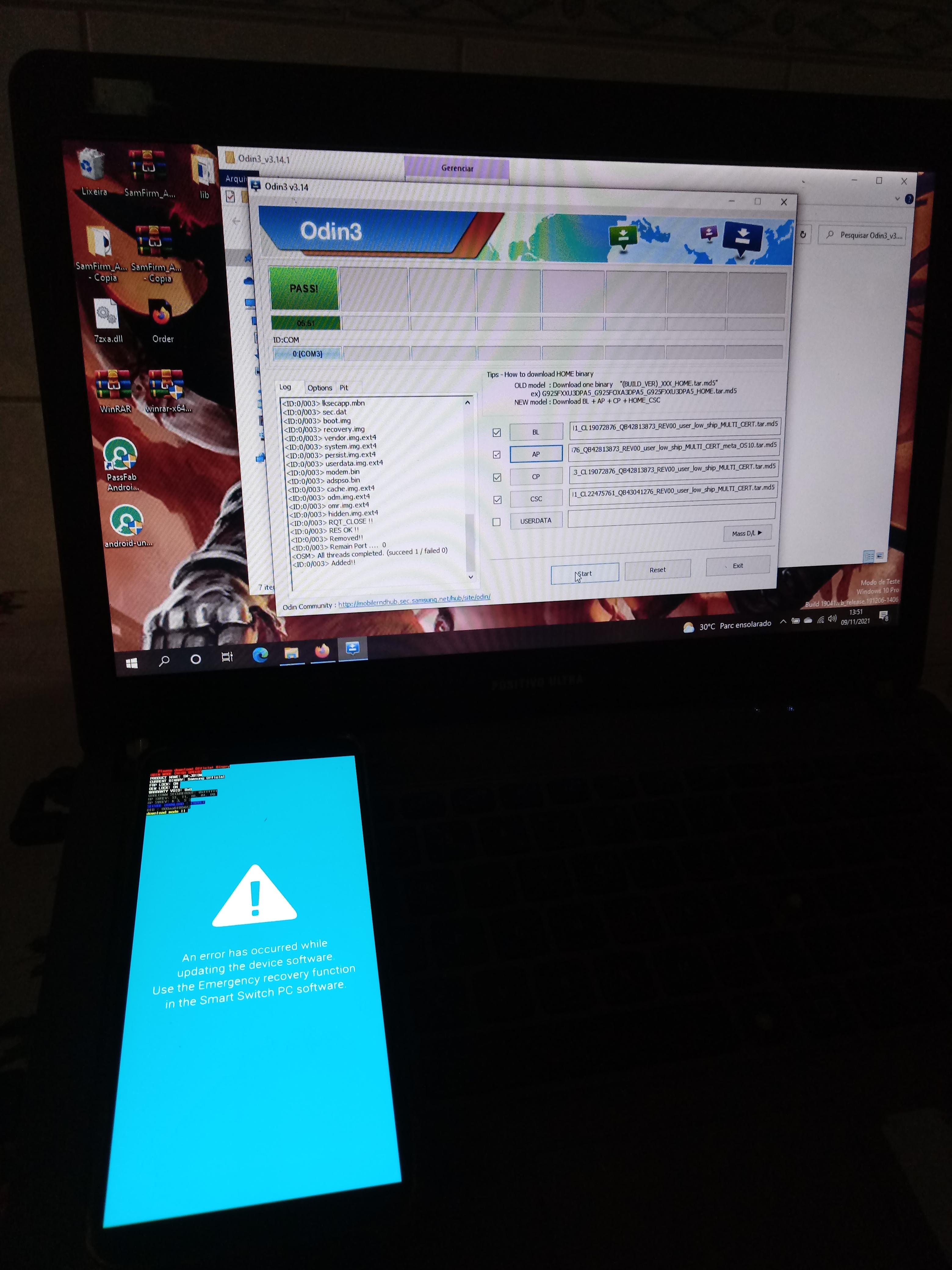

Estou com um j810m travado na tela de download após um atualização automática e nao aceita comando de sequencia de botões só muda para tela de download, só desliga quando descarrega, só liga no carregador, ja fiz limpeza de placa pois estava com os selos de umidade vermelhos, nao tem nenhuma oxidação visível, botões estão bons o Odin instala a ROM com sucesso e a única coisa que acontece no celular e pisca na tela da Samsung e voltar para a tela de erro. tela original. Conector de carga funcionado normal, já usei vários cabos e PC diferente e nada. alguma sugestão?

este erro acima pela foto geralmente acontece quando colocamos a a rom errada, bynario inferior ou rom de outro pais, pesquise sobre a ultima rom para este modelo ZTO, e também verificar a sequência de arquivos
