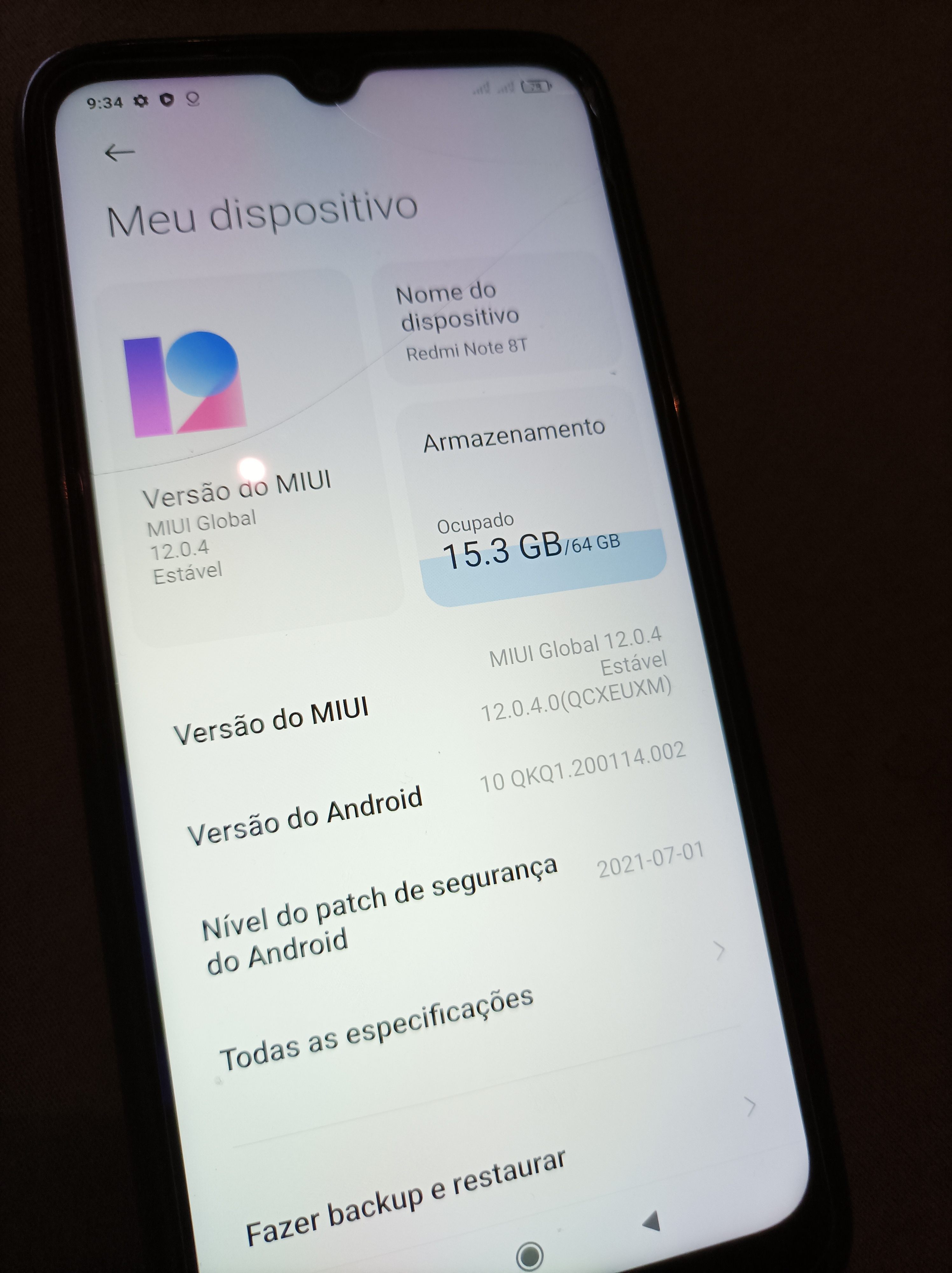

Olá boa noite, estou com um problema que se arrasta ja tem uma semana. Seguinte eu apos uma formataçao comum decidi fazer um downgrade de firmware , baixei a versao willow_global_images_V11.0.5.0.PCXMIXM e fiz a escrita da mesma via qfil , deu finalizaçao com sucesso só que ao reiniciar o aparelho o mesmo entrou em modo edl e apos reinstalar a rom anterior no qual eu estava os dois imei e numero de serie ficaram zerados ! ja tentei essas opçoes :

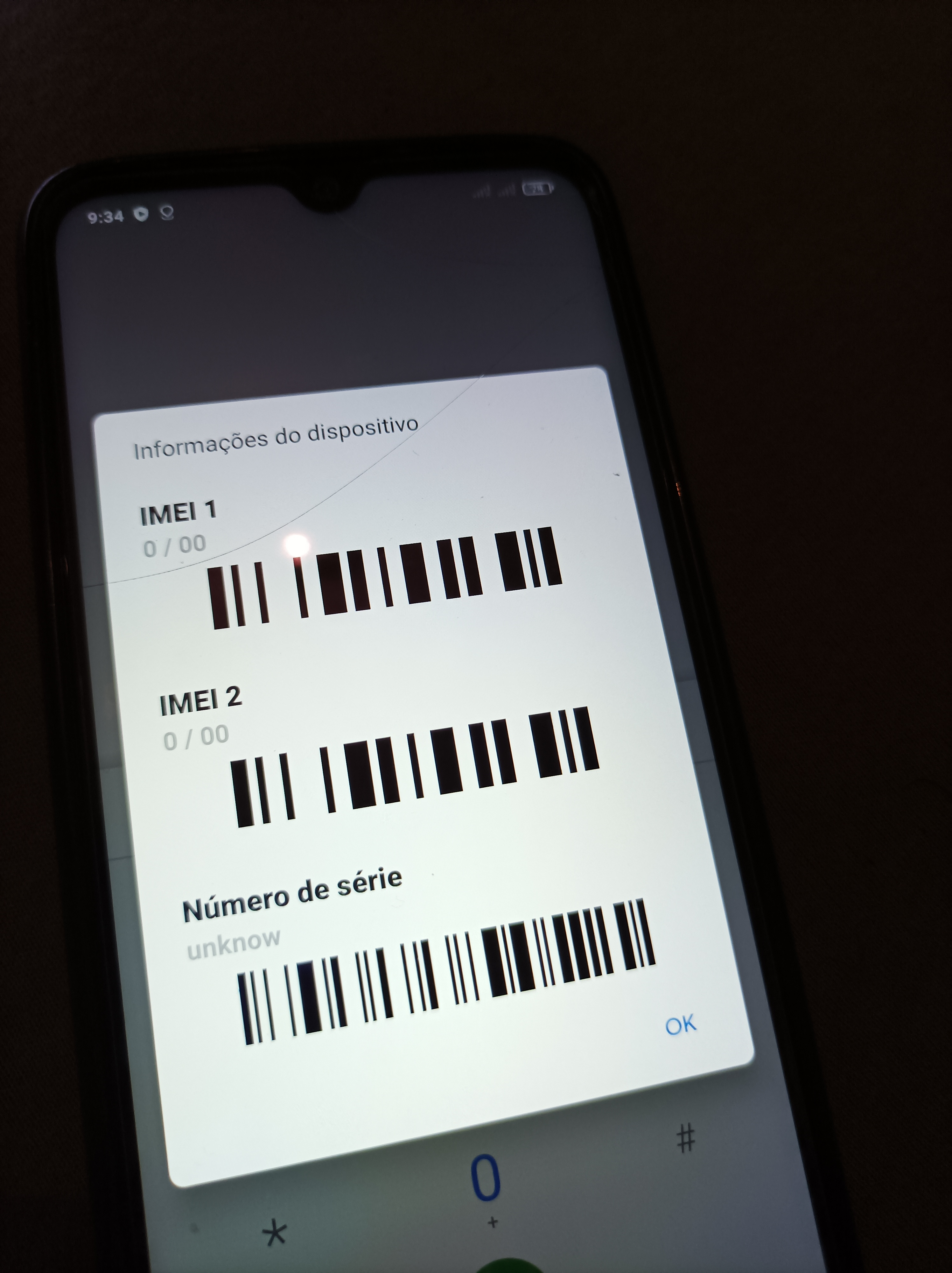

Boa noite , nao obtive sucesso , o MiFlashPro reconhece mas nao aparece o IMEI !
Irei tentar agora via Xiaomi Tools V2 como voce me recomendou !
Se voce sabe ou tem algum metodo de write da ENG rom sem box por favor me dê alguma dica , eu sei que é possivel pois softwares que utilizam box fazem uso da mesma porta em que QFIL,Miunlock,Miflash etcc .. obrigado !
13 horas atrás, Kukuren disse:
Bom dia.
Tente conectar seu aparelho no MiFlash Pró e veja se ele consegue ler seus IMEI. Se sim, atualize o dispositivo usando XiaomiTools V2 (é outro programa diferente do primeiro) pela Recovery selecionando "Connect With Mi Assistant" e conectando o celular no PC com o programa aberto e aguardando conectar o aparelho. O resto é só passo a passo e o programa faz o resto pra você.
Sem sucesso , IMEI e Numero de Serie ainda continuam 00/0 unknow
