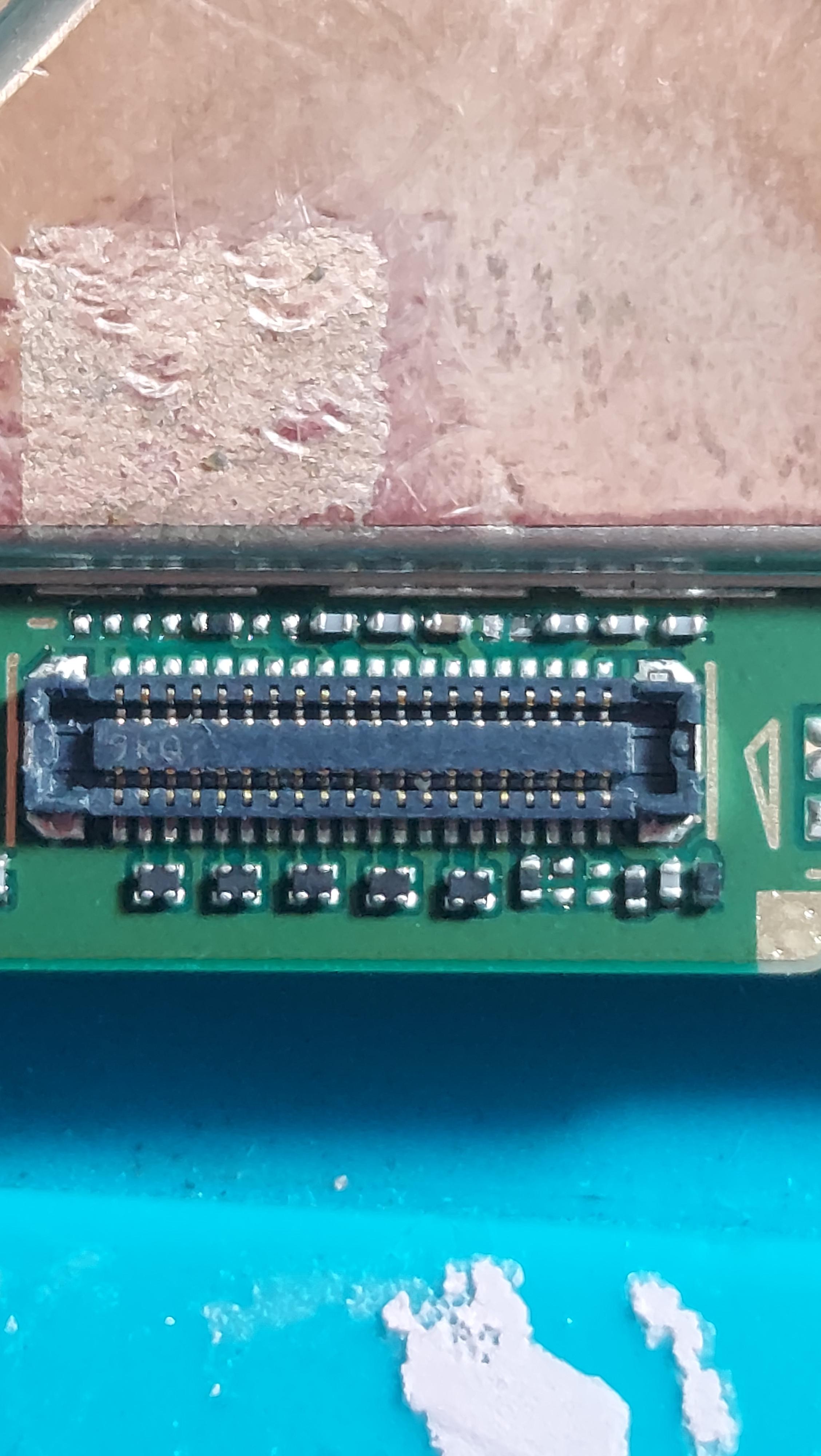

Pessoal, na hora de trocar o display, acabou danificando esse resistor. Quem poderia mim ajudar , oq posso fazer pra reparar isso? Qm tem mais experiência com reparo de placa. Desde ja obrigado
2 horas atrás, luccas1617 disse:
A resistência que saiu daí faz parte do backlight que deva ter parado de funcionar. É uma resistencia de 0R(0 Ohm), voce pode fazer um jump como segue na imagem que anexei, use um bom fio de jumper ou caso tenha, uma resistencia de 0R basta repor.
