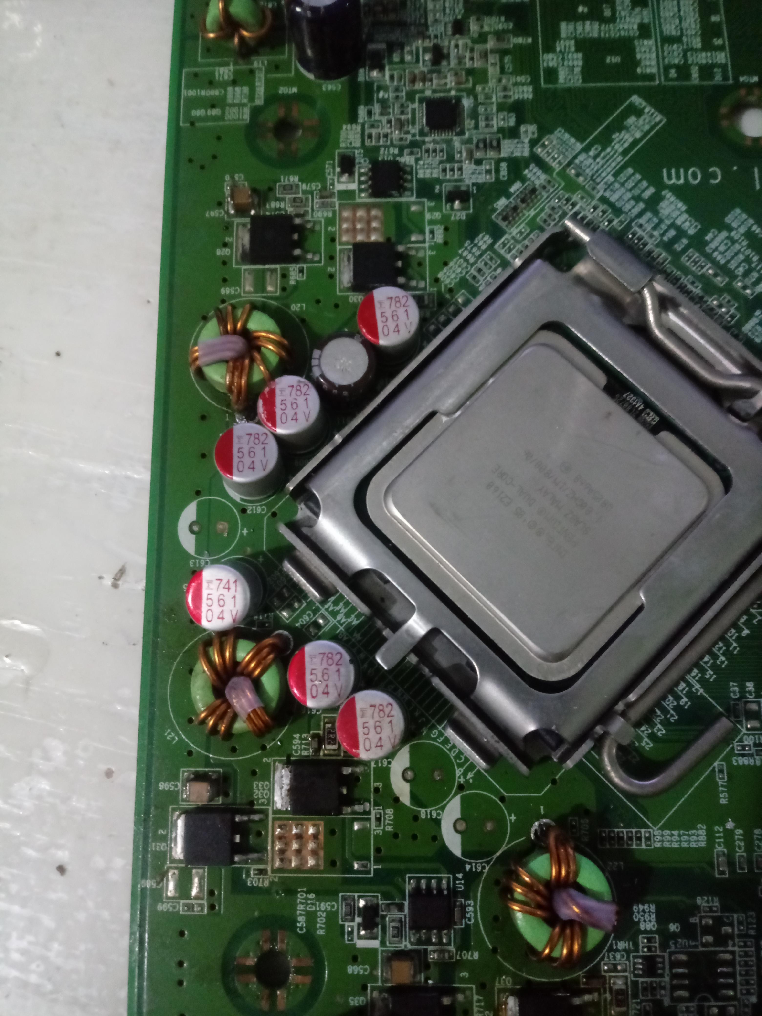

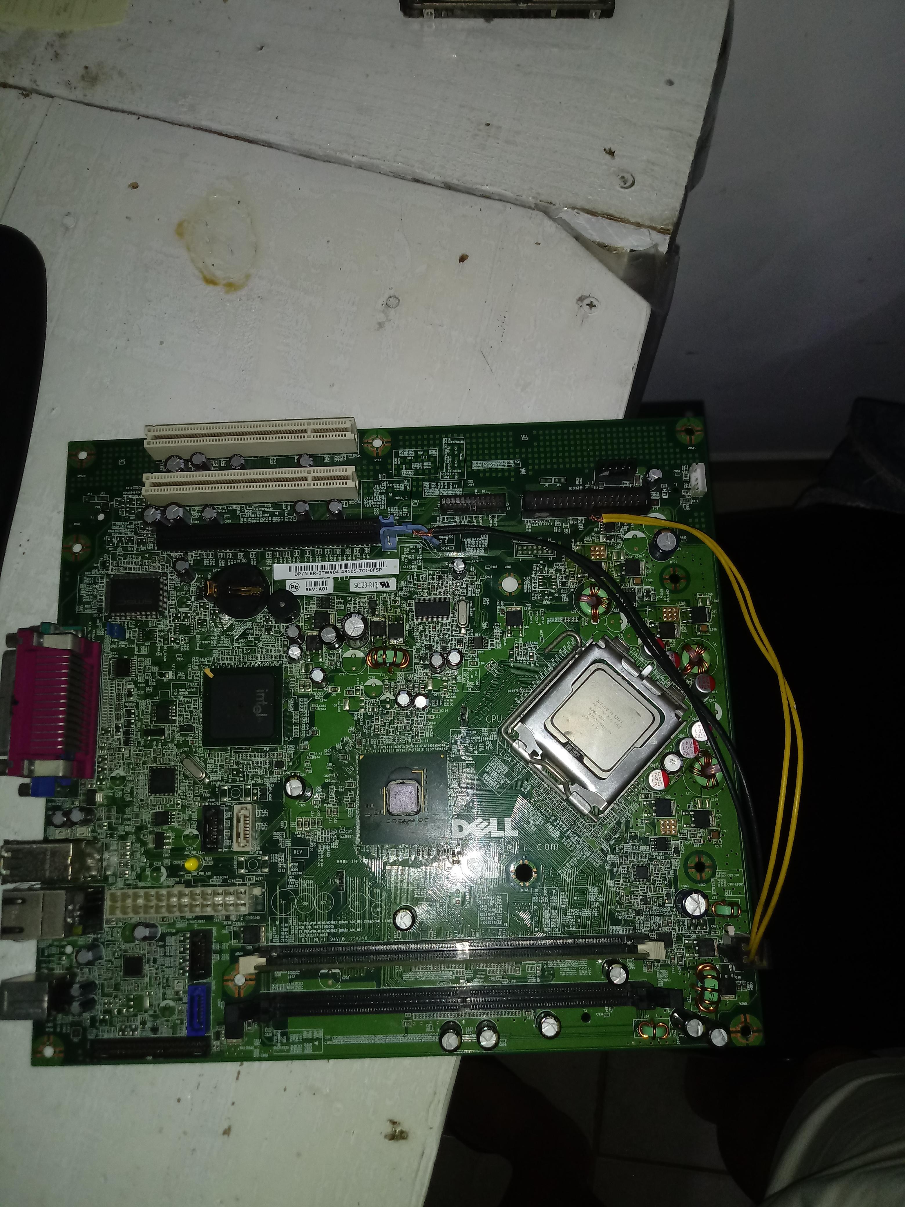

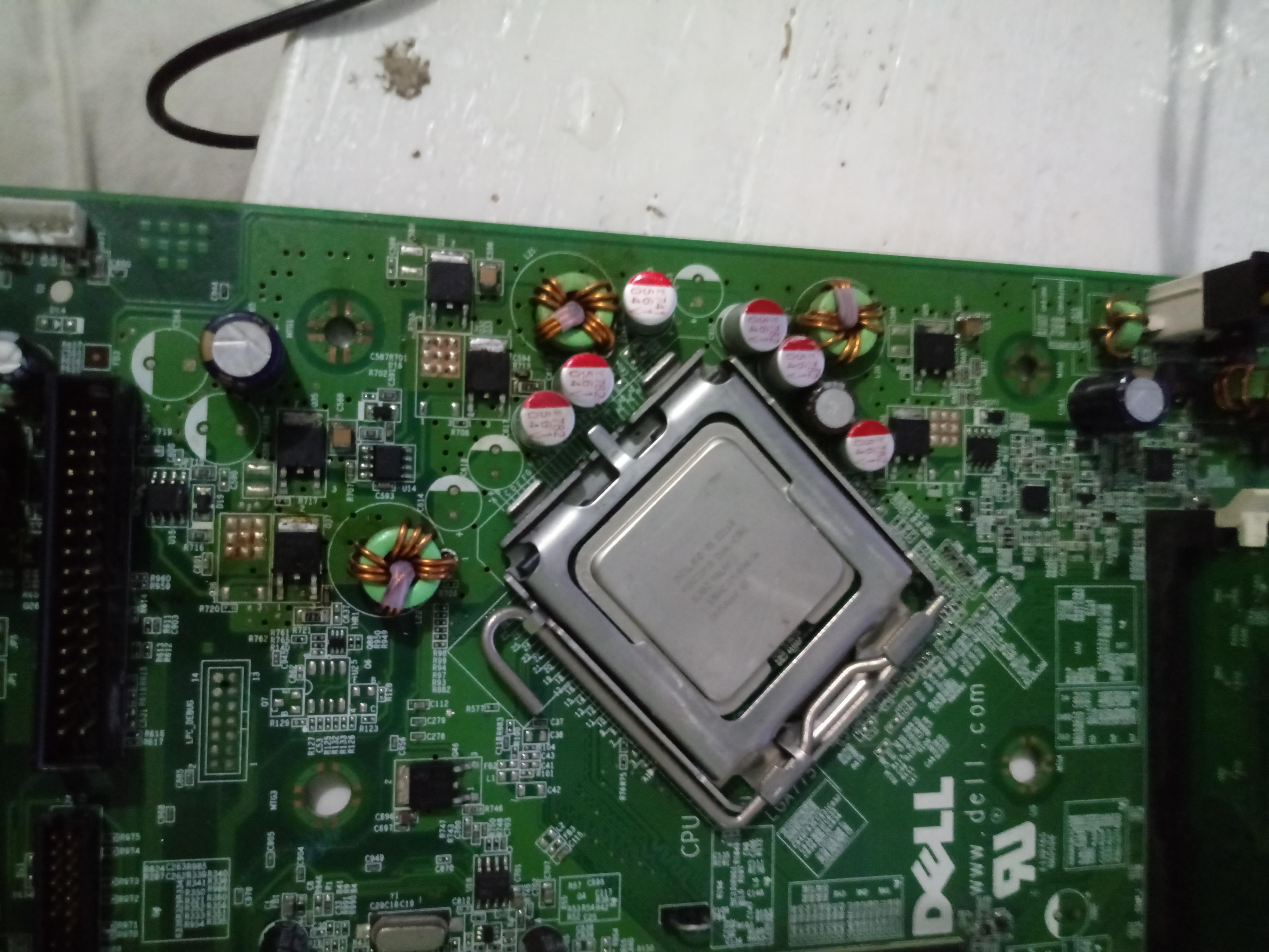

Ola pessoal! Estou com esta placa, SCI23-R13 Rev: A01 do pc Dell Optiplex 330, estava em curto nos 4 pinos de entrada do processador, eu encontrei um dos mosfet em curto, dai troquei e eliminei o curto, antes nem deixava a fonte ligar e agora já liga mas não sobe vídeo, em voltei a insistir e acabei vendo que não tem tensão nos mosfet de baixa e todos os capacitores próximos do processador estão em curto. Não consigo encontrar o esquema desta placa e gostaria de saber se alguém ja passou por esta situação e pode me ajudar dando uma dica e também qual capacitor (561uf x 04V) posso usar no lugar deste da placa porque também não consigo encontrar igual. Detalhes dos capacitores na foto.
