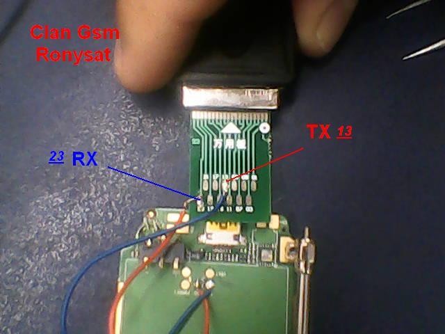

peguei um E71 que estava com o conector de carga quebrado, dai nao deu leitura! gotaria de saber se tem como fazer igual a spidermam conectando o cabo com fios direto na placa? e qual o procedimento correto?
obrigado
Solde os fios nos contatos 13 e 23 da plaquinha.
13 = TX
23 = RX
A alimentação você usa a do cabo da box mesmo. Serve para MTK e Spread.

[ATTACH=CONFIG]16963[/ATTACH]

É uma placa universal que vem junto com as outras, ela não tem conector e também não tem referencia, vem apenas um nome em chinês: "Placa Universal" (万用板).

Todos que chegaram pra mim ligam, pelo menos até hoje... Eu tive dificuldade em alguns aparelhos, sempre ligava as garras vermelhas e preta nos conectores das pontas, ficando o do meio sem garra... Aí agora aparecem alguns onde a garra vermelha vai na ponta e a garra preta vai no meio... heheehheh é uma besteirinha, mas que as vezes passa batido sem perceber...

Fiz conforme explicação acima, porém não funcionou para os spreadtrum, será que podem me ajudar?
O procedimento acima funciona perfeitamente nos telefones spraed, mesmo que você tenha trocado os fios ela vai reconhecer automático a pinagem.
O telefone está com que problema?, apagado?, está dadando boot na fonte?
Ap aparentemente normal, ligando, tentei soldar na PCI porque não consegui dar boot pelo cabo normal, esta demorando a encontrar pinagem pelo cabo normal mas nao dá boot
Nesse caso você consegue achar a pinagem certo? O seu problema esta na hora de de da o boot certo?
Mande o print da da imagem do erro na hora que você tenta da o boot.

amigo rony da pra fazer o cabo universal com o cabo da tornado?o q peguei aki so tem 7 fios.eu tentei fazer um cabo com ele mais ele ta ando esse erro([h=2]Error: Your software has been restricted.pode ser o cabo q não tenha dado certo?[/h]

amigo rony eu fiz esse procedimento certinho mais a box não faz a leitura do aparelho.ja inverti os fios e da mesma forma ela so da esse erro Error: Your software has been restricted.eu uso a versão 2.08

Olá Ponto, para este seu caso, vale a pena estar checando primeiro este tópico: http://www.clangsm.com.br/vb/gpgdragon/13800-atualiza%E7%F5es-box-gpgdragon.html
Após este: http://www.clangsm.com.br/vb/gpgdragon/23300-erro-gpg-dragon-error-your-software-has-been-restricted.html
Boa sorte!
amigo mais so da esse erro quando eu uso o cabo universal.fiz esse cabo postado por rony.fiz da placa que vem com o kit original.
amigo rony da pra fazer o cabo universal com o cabo da tornado?o q peguei aki so tem 7 fios.eu tentei fazer um cabo com ele mais ele ta ando esse erro(Error: Your software has been restricted.pode ser o cabo q não tenha dado certo?
Boa tarde !! o problema não e´o cabo universal e sim sua box que esta desatualizada..
atualize para versão mais recente e o erro desapareçerá;
