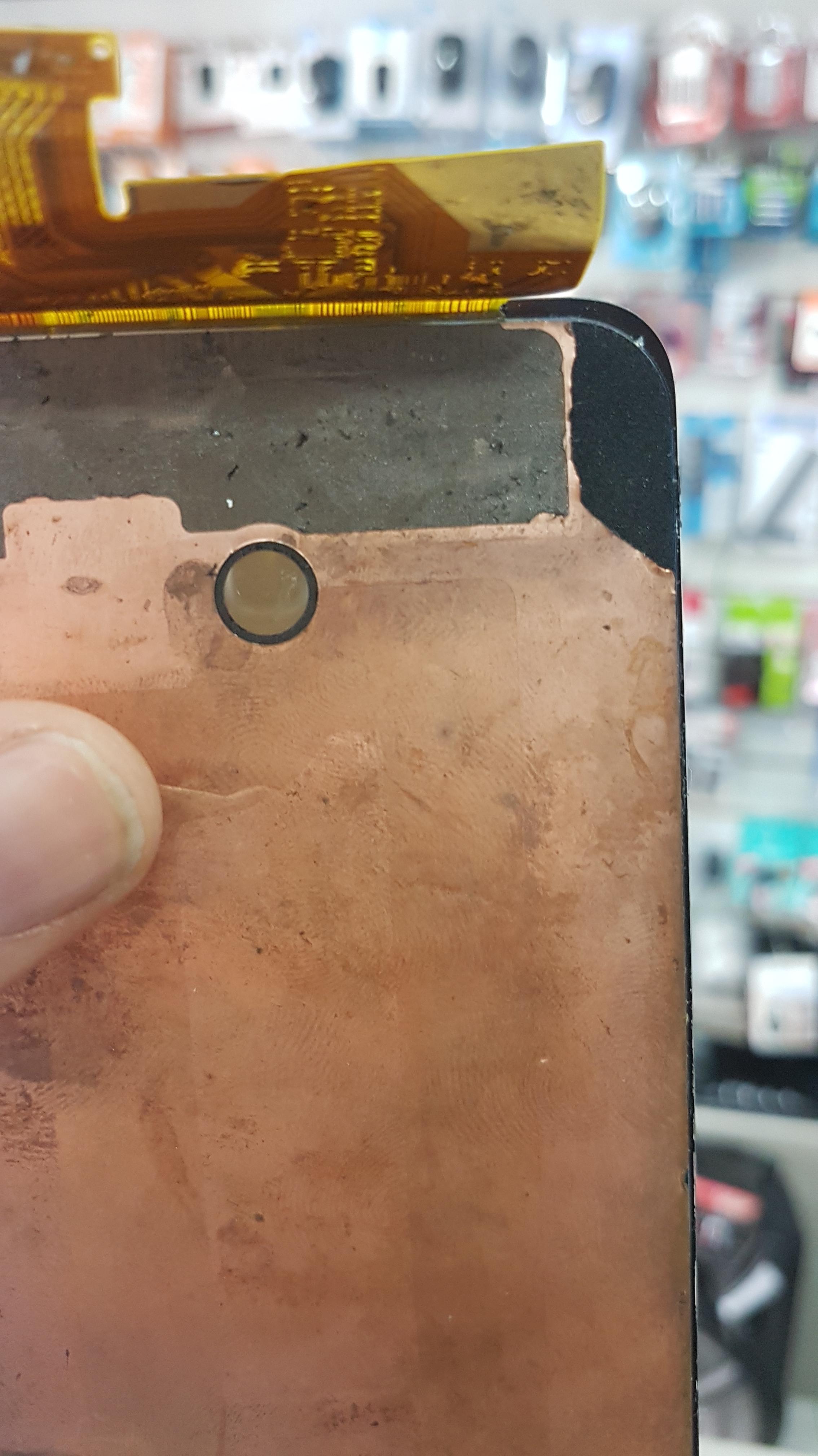

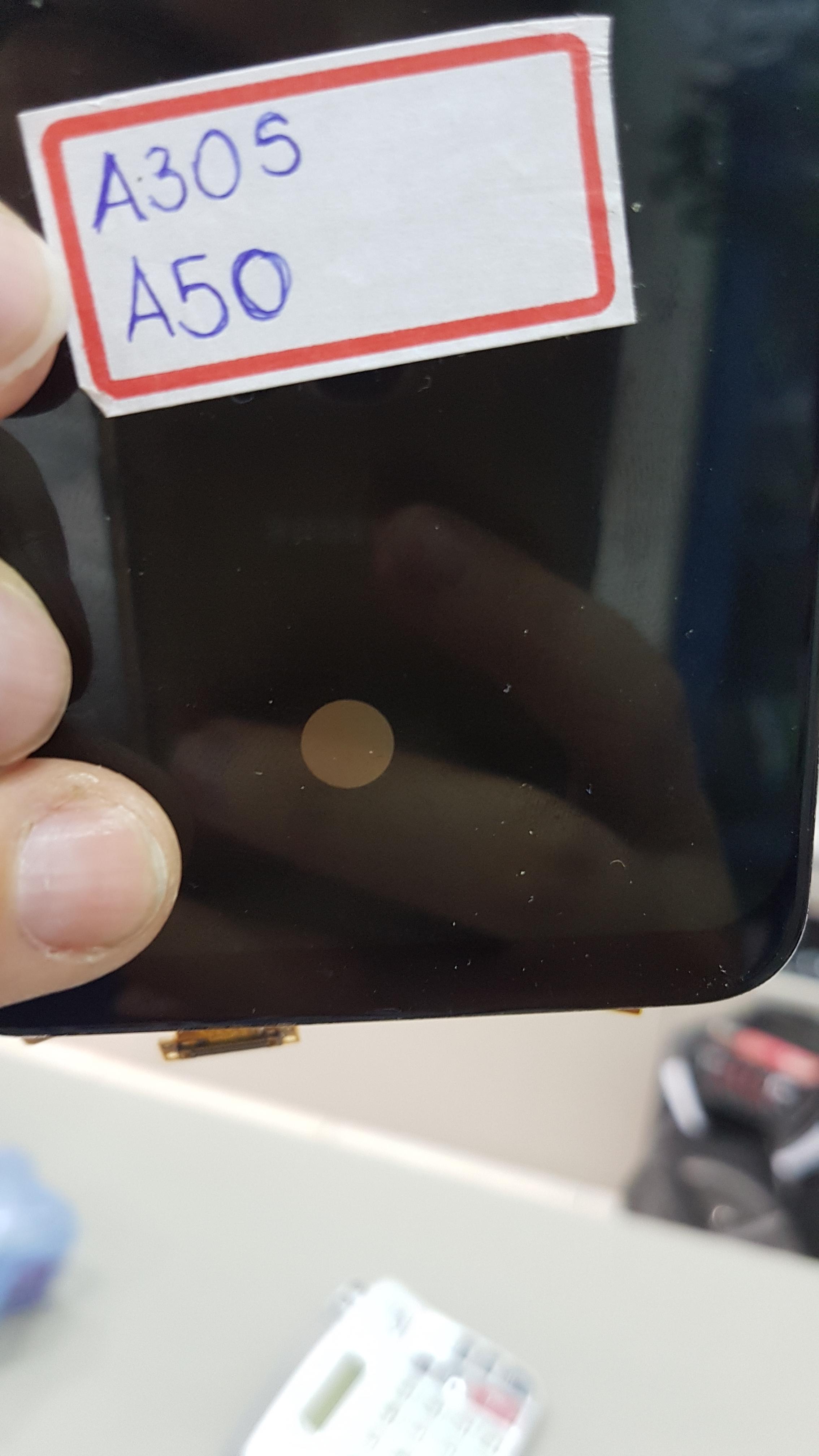

Ela vem com o furo da digital? Lê a digital normalmente? Por se tratar de umq tela original muito dificilmente o touch va parar.

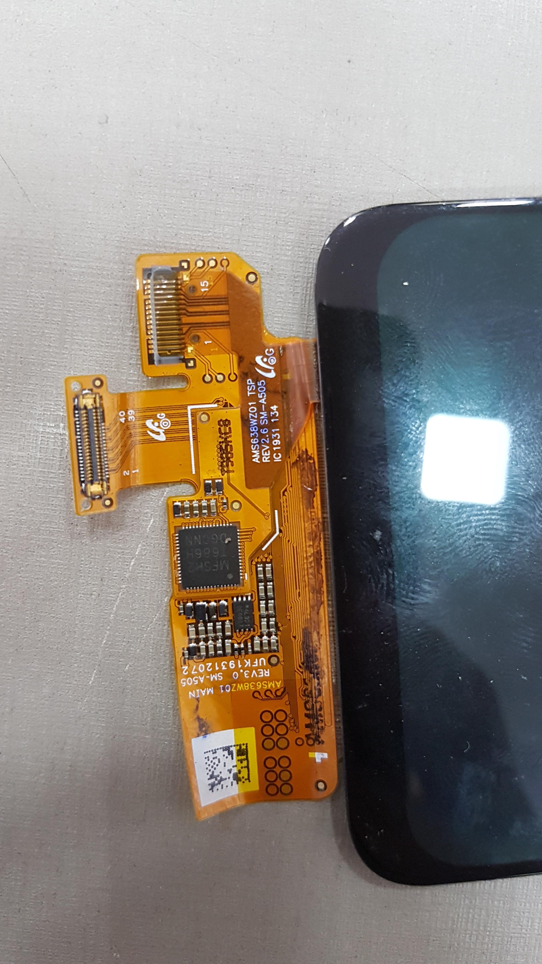

Isso que to querendo saber de vc? A digital ainda continua funcionando? Pois algumas vem simulando o furo do leitor de digital. Tenha uma original do A50 retirada de aparelho, para vc verificar com a que tem ai.
Como segue nas imagens vc pode comparar o flat.

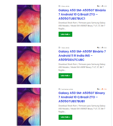

O celular funcionava normalmente depois da troca do display, então sabado veio uma atualização de sistema para este celular. Depois de ter atualizado o mesmo, o toutch parou de funcionar, sendo que o mesmo funcionava normalmente antes da atualização. Vi que se eu trocasse a rom para o android 9, na maioria dos casos já resolve o problema. Porém o meu modelo é A505Gt no binário 7, e eu já troquei a rom deste aparelho, as stock, dos seguintes sites:
StockRom
SAMMOBILE
Link para o post
1 minuto atrás, Cafe Mafioso disse:
StockRom
SAMMOBILE

Você vai ter que descolar a tela, caso queira ter 100% de certeza que seja a tela o problema. Descole e compare com as fotos que enviei, elas sao fotos de um display original que vem de fábrica. E veja se tem alguma divergência. Caso nao consiga remover a tela inteira, recomendo tentar conseguir alguma apenas para você testar.
