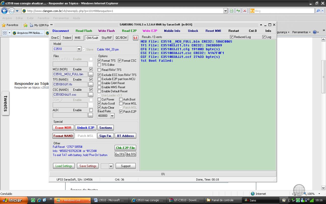

Postado Julho 20, 2011 13 anos ola psoal, qual o procedimento que devo seguir para atualizar um c3510? segui alguns procedimentos aki no forum mas nao obtive sucesso... tenho a n-box hwk... ligo o atc com um cabo rj 45 na box, consigo fazer a leitura(mobile inf) mas nao consigo atualizar, da erro de boot.. podem me ajudar? vlw

Postado Julho 20, 2011 13 anos fiz o procedimento, porem ainda continua a mensagem "boot failed"... to tentando passar a mcu "mcu_full"... e nada...
