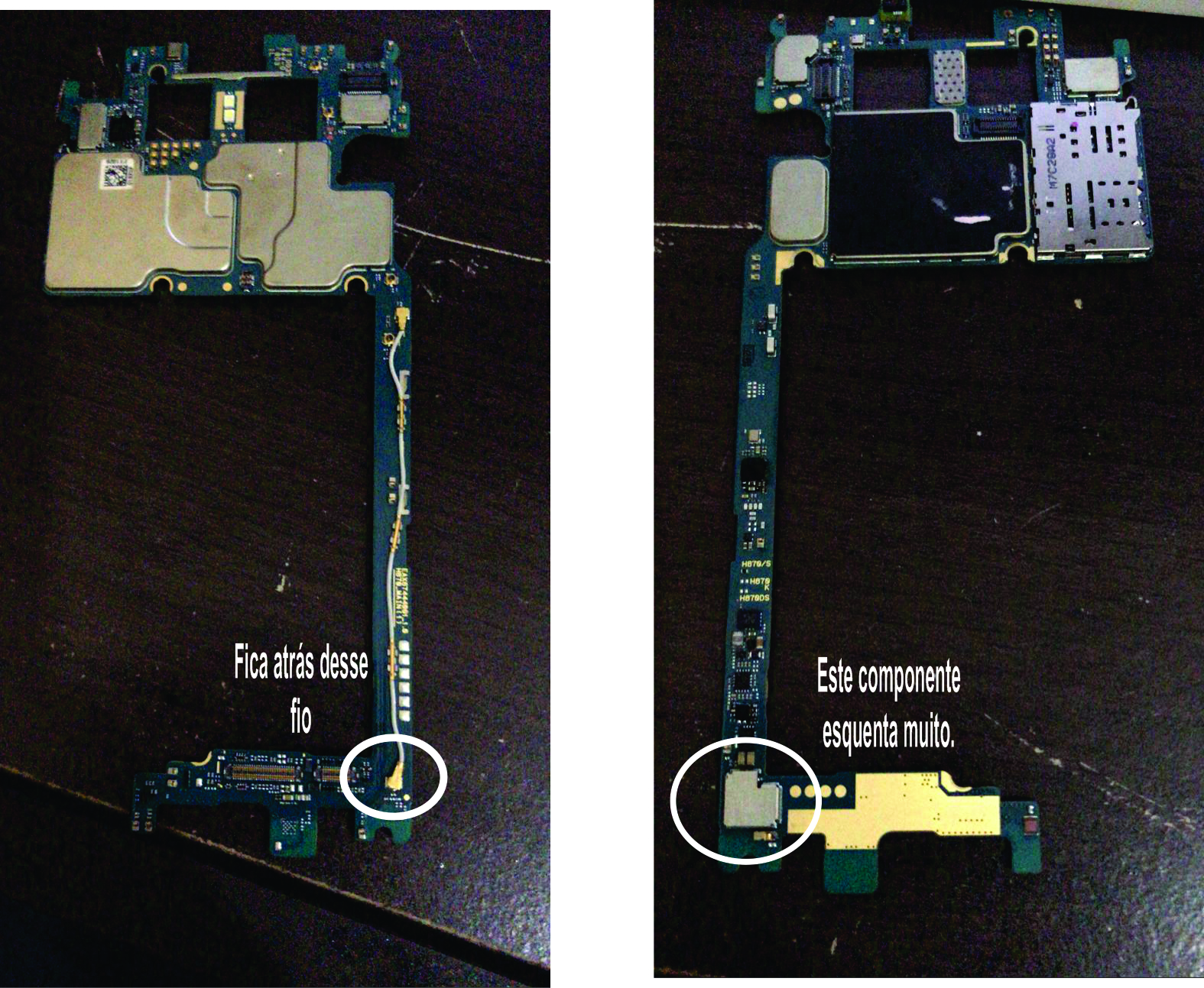

Tenho um LG G6 , ele esquentou no meu bolso muito mesmo e desligou...
Nao carregou mais, um rapaz disse que tinha que dar um curto na bateria... pesquisei...desmontei ele dei o "curto" e quando pluguei a bateria esquentou muito de novo, ate descarregar por completo de novo... enfim, nao sou técnico, sou um faz tudo... minha area é elevador, mais consigo consertar bastante coisa... queria saber se vale a pena eu mexer... vou postar a foto do componente que esquenta para vcs olharem... tem muita coisa nesse celular e nao queria perder.
Tem duas fotos a do componente que esquenta e do fio que parece uma antena que liga atrás dele... agradeço a todos a atenção e um feliz natal.
Bom dia. É necessário que leve a uma assiistência técnica, pois o que esquenta nem sempre é o problema. O aquecimento indica o setor ou a trilha que está com defeito. O problema pode ser capacitor ou indutor ou resistor ou diodo com defeito, pode ser algum ci ruim. Apenas olhando não tem como ter certeza, e sem as ferramentas certas pode piorar o que já está ruim. Com relação a fotos e vídeos, esses arquivos podem ser recuperados por meio de box mesmo que a placa esteja em curto e o aparelho não liga. A assistência precisa ter alguma dessas( easy jtag, medusa pro, octoplus pro). Sugiro que procure quem trabalha na área, para nâo ter danos maiores.

show amigao, te agradeço ok
