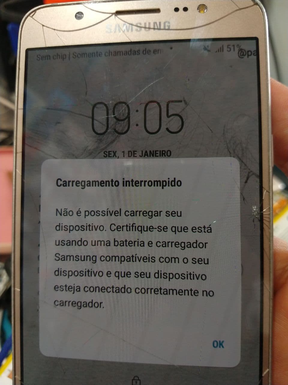

Postado Dezembro 9, 2020 4 anos Olá a todos,boa tarde. Estou com um Samsung j7 SM-J710MN/DS aparece essa imagem carregamento interrompido. E não carrega,alguma dica dos amigos de bancada. Agradeço desde já. Obrigado
Postado Dezembro 9, 2020 4 anos Boa tarde amigo, verifique se está chegando a voltagem no polo da bateria, tente a troca do conector! Boa sorte e poste o resultado.

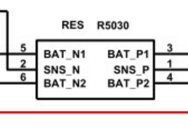

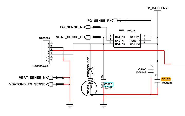

Postado Dezembro 10, 2020 4 anos Autor ainda nada amigo verifiquei esses capacitores C5065 e C5102 só tem apenas 2.36v,RES R5030 na placa é um Resistor ? Esse resistor parece um sensor controlador de Temperatura ou tensão
Postado Dezembro 10, 2020 4 anos Isso amigo, ele é um resistor. Geralmente os thermistor fica na parte de baixo, mas também tem aparelhos que é em cima e embaixo
Postado Dezembro 11, 2020 4 anos você pode trocar o termistor por resistor de 39k, ou62k, 70k ou então de 100k, 250k.
Postado Dezembro 11, 2020 4 anos troca esse termistor ,https://www.clangsm.com.br/topic/117010-guia-de-reparos-samsung/?do=findComment&comment=419883&_rid=259229
