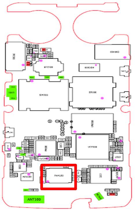

segui a dica do amigo reginaldo procurei por algum componente que estivesse aquecendo muito e era este da imagem acima removi e resoldei e a placa não ficou mais em culto, mas o aparelho não ligou joguei uma flash e o atc voltou 100%.
