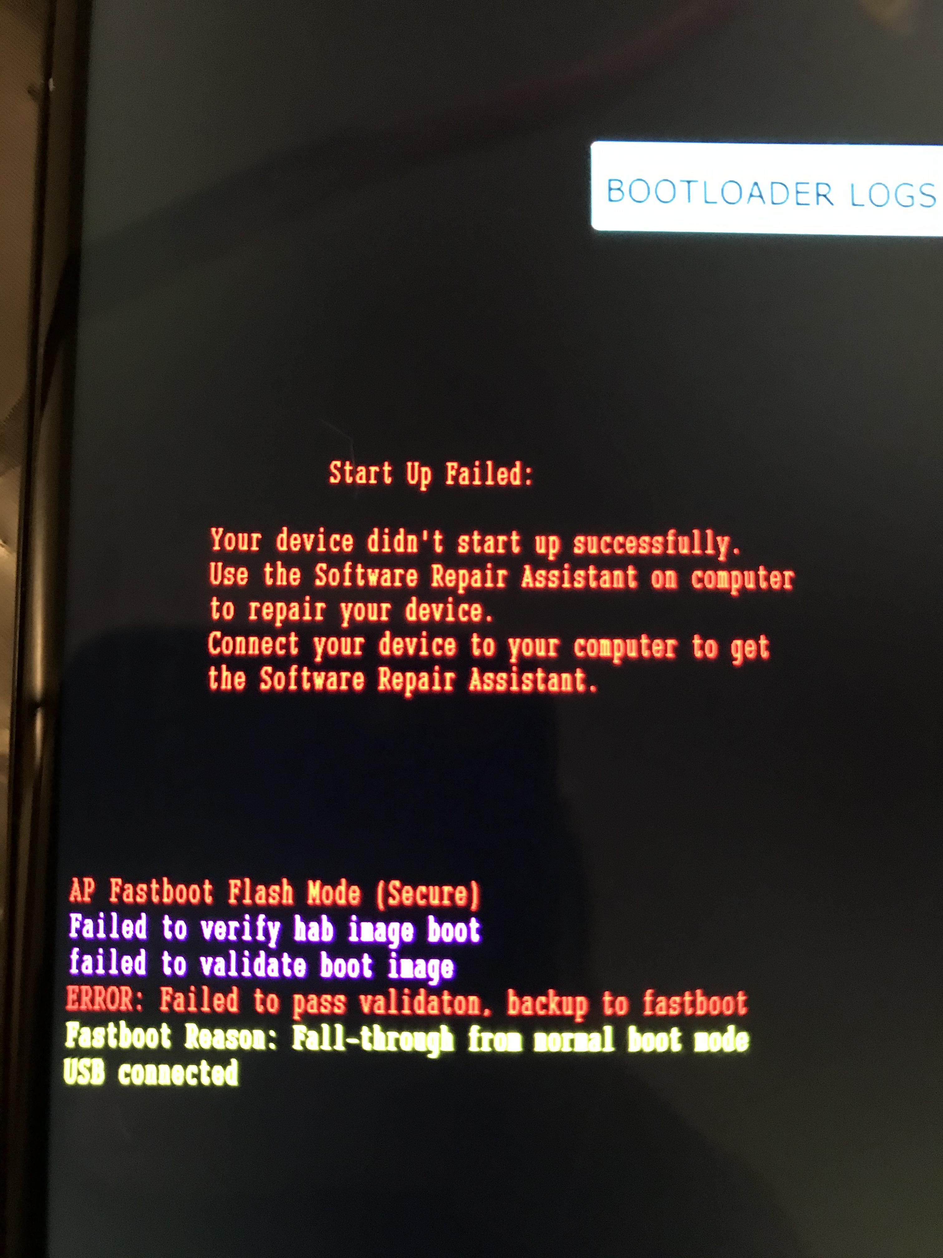

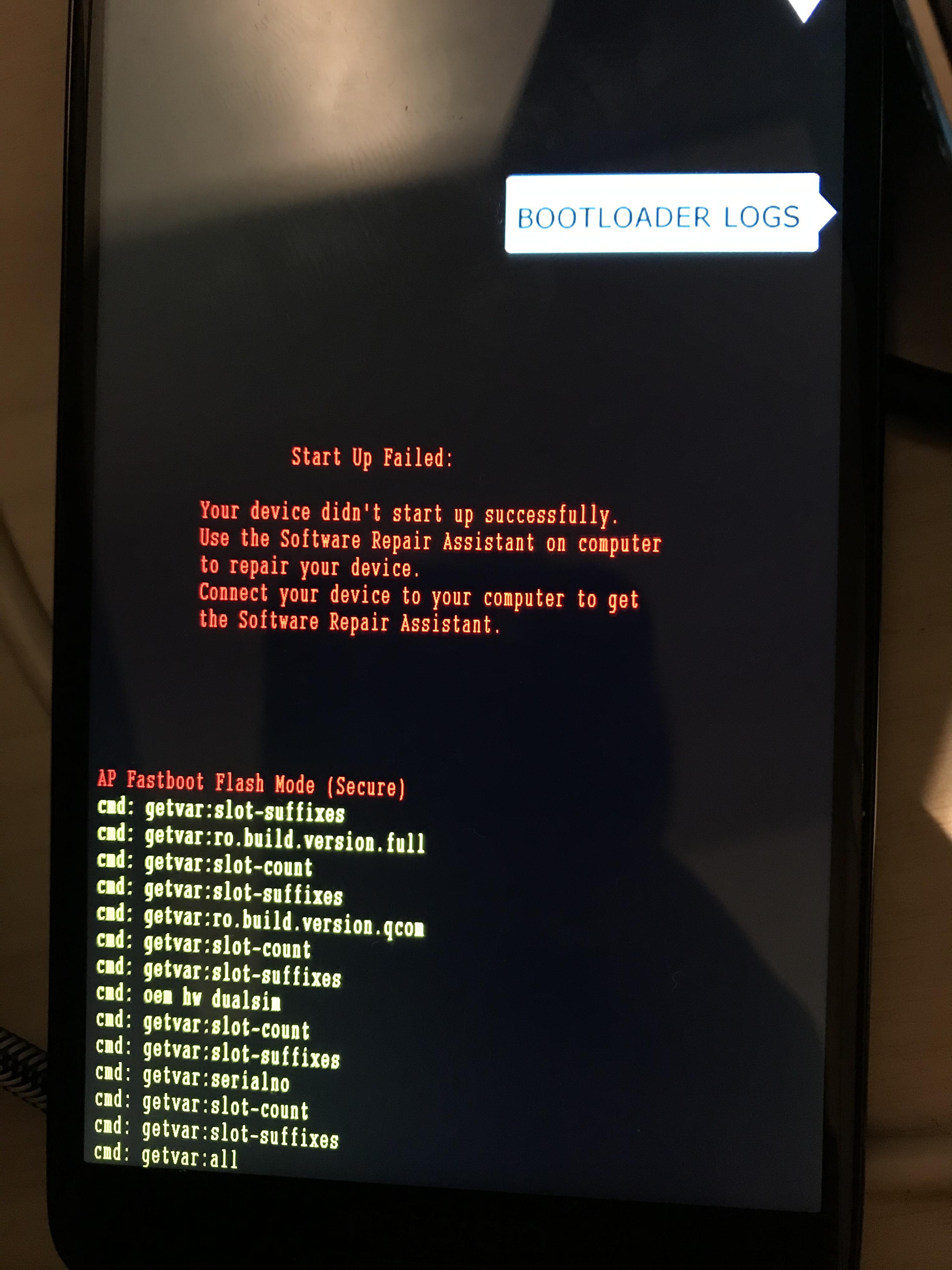

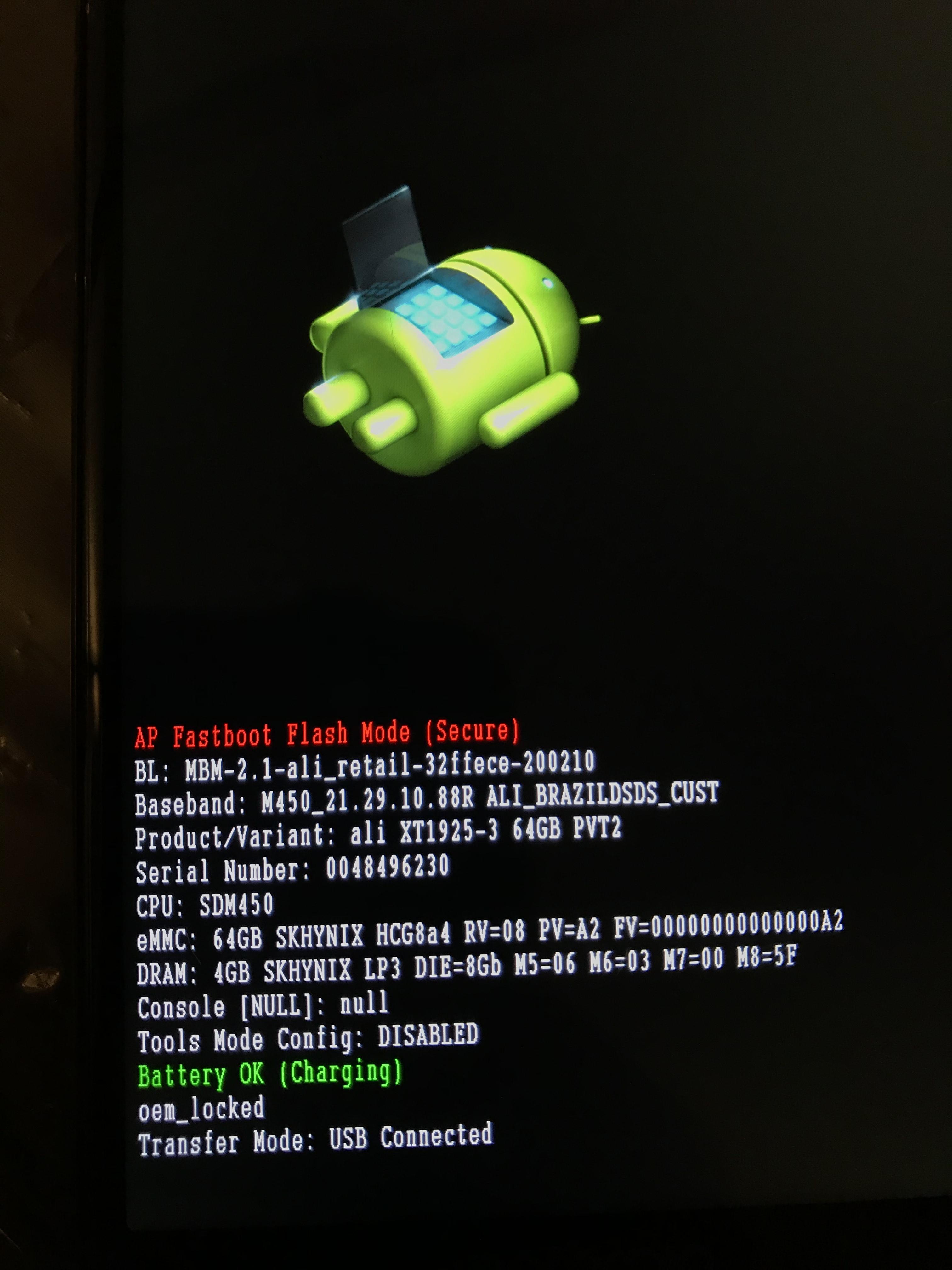

Bom dia amigos!
Alguém pode ajudar a encontrar o erro. Estou passando a rom. Ela finaliza o processo mas não liga o aparelho. irei colar os comados utilizados e o flash da rom. Obrigado!

OBS: UTILIZEI O ADB LIMPO E DEU O MESMO PROBLEMA.
Tem linhas erradas no script
Apague todas as linhas iniciadas com fastboot ou mfastboot e cole assim
Ou apague tudo e cole abaixo

Na  rom que vc passou por menssagem PPSS29.118-15-11-9
Tem uma linha a mais script fica assim

Vi acima no seu log que a rom falhou
FAILED (remote failure)
finished. total time: 0.003s
target reported max download size of 534773760 bytes
sending 'partition' (45 KB)...
OKAY [  0.008s]
writing 'partition'...
(bootloader) Validating 'gpt.default.xml'
(bootloader) Committing 'gpt.default.xml'
(bootloader) - flashing 'gpt_main0.bin' to 'partition:0'
(bootloader) Flashing primary GPT image...
(bootloader) Flashing backup GPT image...
(bootloader) Failed to write EFI backup GPT header.
(bootloader) Failed to program partition table
Faça o comando
fastboot getvar all
E poste o log aqui essa rom que vc tá tentando instalar pode ser errada
Ou vc tem um problema físico na memoria
4 horas atrás, rollidark disse:
ou abra um prompt de comando dentro da pasta do adb/fastboot
Ou edite um .bat com essas linhas
@echo off
fastboot getvar all
pause
salve e rode
fastboot getvar all
(bootloader) version: 0.5
(bootloader) version-bootloader: MBM-2.1-ali_retail-32ffece-200210
(bootloader) product: ali
(bootloader) board: ali
(bootloader) secure: yes
(bootloader) hwrev: PVT2
(bootloader) radio: 3
(bootloader) storage-type: emmc
(bootloader) emmc: 64GB SKHYNIX HCG8a4 RV=08 PV=A2 FV=00000000000000A2
(bootloader) ram: 4GB SKHYNIX LP3 DIE=8Gb M5=06 M6=03 M7=00 M8=5F
(bootloader) cpu: SDM450
(bootloader) serialno: 0048496230
(bootloader) cid: 0x0032
(bootloader) channelid: 0x19
(bootloader) uid: C7A3910000000000000000000000
(bootloader) securestate: oem_locked
(bootloader) iswarrantyvoid: no
(bootloader) max-download-size: 534773760
(bootloader) reason: Fall-through from normal boot mode
(bootloader) imei: 354137093308858
(bootloader) meid:
(bootloader) date: 07-04-2018
(bootloader) sku: XT1925-3
(bootloader) carrier_sku: XT1925-3
(bootloader) battid: SB18C18457
(bootloader) iccid:
(bootloader) cust_md5:
(bootloader) max-sparse-size: 268435456
(bootloader) current-time: "Tue Sep 18 15:56:51 UTC 2018"
(bootloader) ro.build.fingerprint[0]: motorola/ali/ali:9/PPSS29.55-37-7-
(bootloader) ro.build.fingerprint[1]: 6/16c5a7:user/release-keys
(bootloader) poweroffalarm: 0
(bootloader) ro.build.version.full[0]: Blur_Version.29.311.8.ali.retail.
(bootloader) ro.build.version.full[1]: en.US
(bootloader) ro.build.version.qcom: LA.UM.7.6.r1-03700-89xx.0
(bootloader) version-baseband: M450_21.29.10.88R ALI_BRAZILDSDS_CUST
(bootloader) kernel.version[0]: Linux version 3.18.120-perf-g43d23ce (hu
(bootloader) kernel.version[1]: dsoncm@ilclbld66) (gcc version 4.9.x 201
(bootloader) kernel.version[2]: 50123 (prerelease) (GCC) ) #1 SMP PREEMP
(bootloader) kernel.version[3]: T Mon Feb 10 13:52:31 CST 2020
(bootloader) sbl1.git: MBM-2.1-ali_retail-0d2031d-200210
(bootloader) rpm.git: MBM-2.1-ali_retail-576a4d4-200210
(bootloader) tz.git: MBM-2.1-ali_retail-c6e47bd-200210
(bootloader) devcfg.git: MBM-2.1-ali_retail-c6e47bd-200210
(bootloader) keymaster.git: MBM-2.1-ali_retail-c6e47bd-200210
(bootloader) cmnlib.git: MBM-2.1-ali_retail-c6e47bd-200210
(bootloader) cmnlib64.git: MBM-2.1-ali_retail-c6e47bd-200210
(bootloader) prov.git: MBM-2.1-ali_retail-c6e47bd-200210
(bootloader) aboot.git: MBM-2.1-ali_retail-32ffece-200210
(bootloader) frp-state: protected (144)
(bootloader) ro.carrier: retbr
(bootloader) current-slot:
(bootloader) slot-suffixes: _a
(bootloader) slot-count: 1
(bootloader) slot-successful:_a: INVALID
(bootloader) slot-successful:_b: INVALID
(bootloader) slot-bootable:_a: INVALID
(bootloader) slot-bootable:_b: INVALID
(bootloader) slot-retry-count:_a: unknown
(bootloader) slot-retry-count:_b: unknown
all: listed above
finished. total time: 0.209s

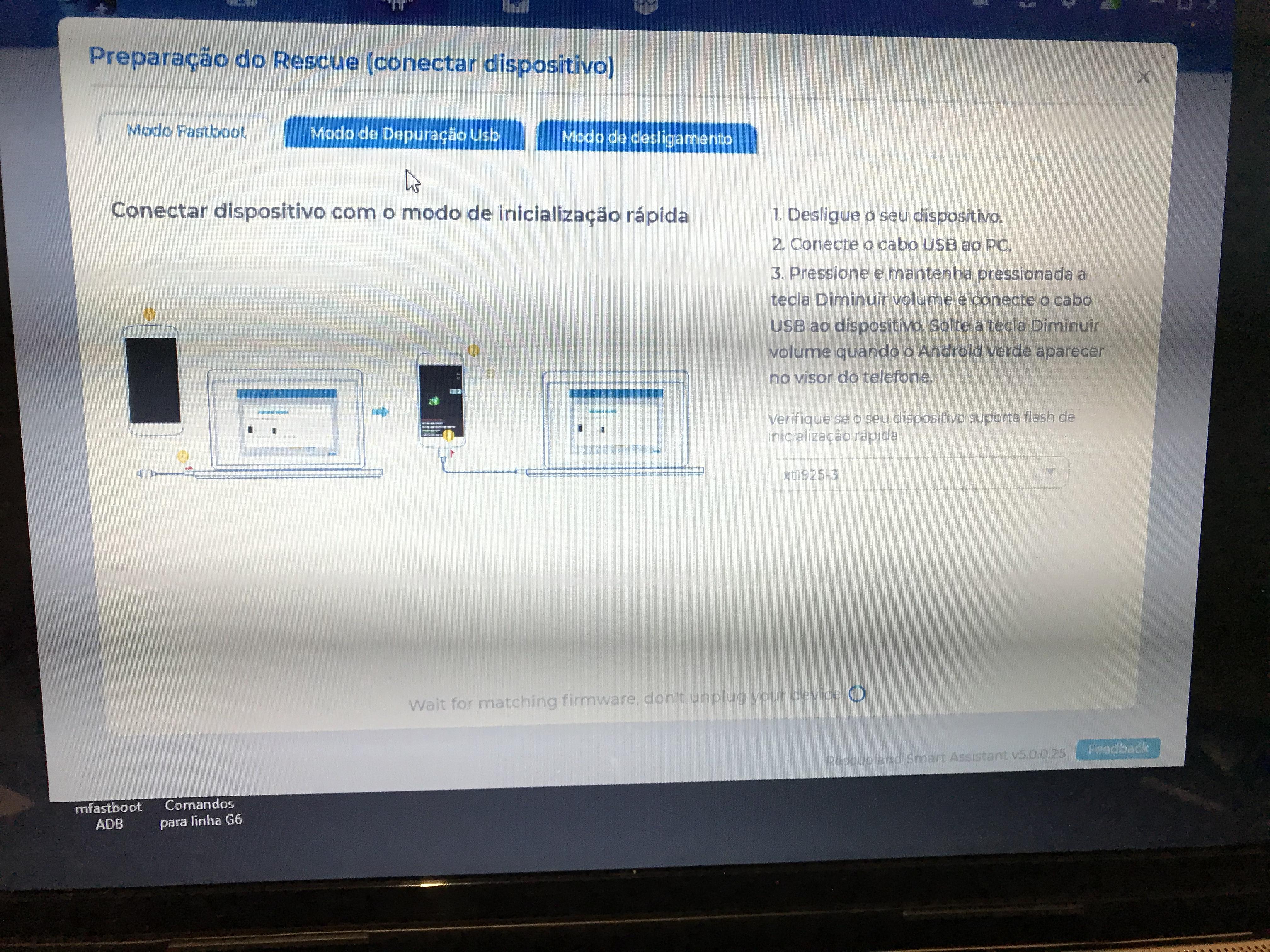

XT1925-3_ALI_RETBR_9.0_PPSS29.55-37-7-6_cid50_subsidy-DEFAULT_regulatory-DEFAULT_CFC.xml
finished. total time: 0.001s
OKAY [  0.003s]
finished. total time: 0.066s
sending 'bootloader' (7419 KB)...
OKAY [  0.215s]
writing 'bootloader'...
ERRO TAMBÉM PELA ROM
ALI_RETAIL_9.0_PPSS29.118-15-11-9_cid50_subsidy-DEFAULT_regulatory-DEFAULT_CFC.xml (1)
No seu getvar diz que a rom instalada é
Veja que a informação  refere a rom XT1925-3_ALI_RETBR_9.0_PPSS29.55-37-7-6_cid50_subsidy-DEFAULT_regulatory-DEFAULT_CFC
VERSION INFO FOUND UNDER ABOUT PHONE SCREEN:
System Version: 29.311.8.ali.retail.en.US
Model Number: moto g(6)

Ao que parece esse moto g6 esta com um erro no gpt
Pode ser memoria danificada, ou apenas com erro
Mas pra essa análise e/ou reparo só será possível por box
Vc pode fazer uma tentativa pelo app da lenovo, mas acredito que nesse caso irá falhar também.
Vc também pode fazer uma tentativa sem instalar o gpt

Erro continua passando a rom XT1925-3_ALI_RETBR_9.0_PPSS29.55-37-7-6_cid50_subsidy-DEFAULT_regulatory-DEFAULT_CFC.xml
O problema irá ser realmente a memória, e eu não tenho box.
O meu amigo deve ter algum conhecido que tenha box.
