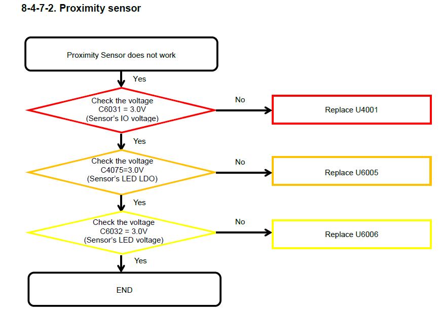

Postado Outubro 3, 2020 4 anos 4 horas atrás, Ivan kern nunes disse: Bom dia magiver,só testar a linha de alimentação do sensor hall ,certeza ser ele,se não tiver trilha rompida na linha de alimentação dele. Já verifiquei ivan as tensões em cada ponto de referencia e todas estão normais
Postado Outubro 3, 2020 4 anos 1 hora atrás, magiver disse: Já verifiquei ivan as tensões em cada ponto de referencia e todas estão normais estes dados acima são do sensor de proximidade do rosto,o sensor hall é o responsável por desligar a tela no uso de capinha carteira.
