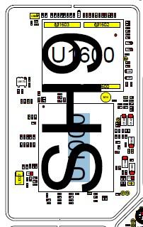

entrou em minha assistencia um moto g3 que esta desligando sozinho, ja substitui bateria e defeito continua o mesmo, liguei ele na fonte ele apresenta um consumo um pouco alto e aquece bastante na região da foto
Depois que desliga tem que esperar até que bastante para ele voltar a ligar mg3.jpg.c5f9f23034935eb87bd1702e984f5f46.jpg
ainda não removi a blindagem do local onde esquenta
Se alguem puder ajudar desde já agradeço

Boa tarde amigo,o correto é a remoção da blindagem e após analise da pci para localizar o componente responsável pelo alto consumo,sem analise e testes no local vai ficar difícil de você resolver , teste e post resultado.
