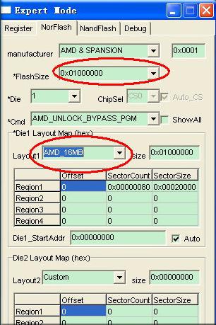

  • Após o Boot, abrirá automaticamente o modo expert e você vai poder definir o tamanho da flash.
    Geralmente os arquivos de flash NOR são 16MB. O tamanho da flash será definido como 0X01000000 para flashs de 16MB. Após definir o tamanho click em "SET".
    [ATTACH=CONFIG]16397[/ATTACH]

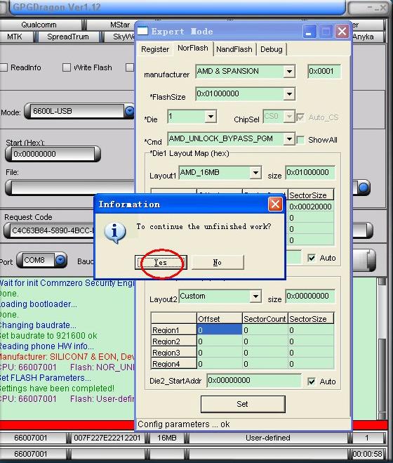

  • Ao clicar em "SET", automaticamente irá abrir uma janela perguntando se você deseja continuar(to continue the unfinished work?), clicke em "Yes".
    [ATTACH=CONFIG]16398[/ATTACH]

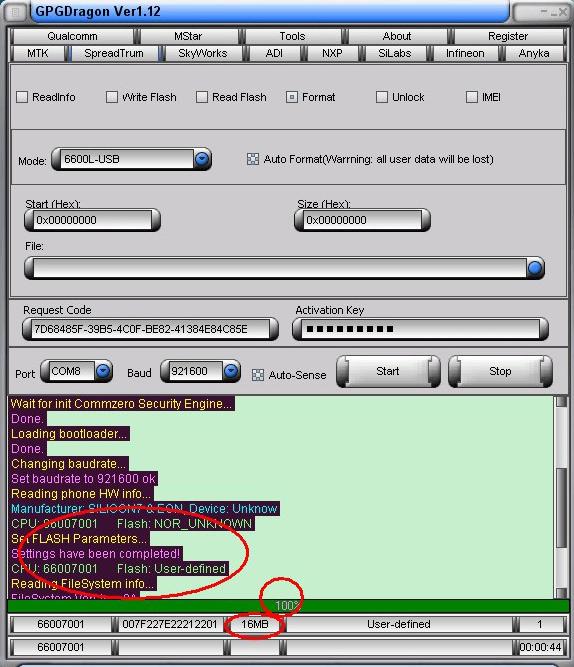

    Por exemplo: Ao formatar o aparelho, será exibida uma nova informação sobre a flash, que antes era "NOR_UNKNOWN",e agora passa a ser "User-defined"(Definida pelo usuário). Veja a área circulada em vermelho na imagem a baixo:
    [ATTACH=CONFIG]16399[/ATTACH]

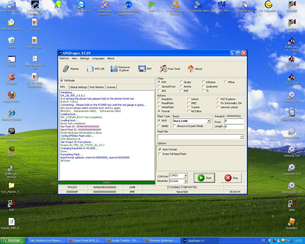

bom dia, ainda sou meio leigo no assunto, pois fiz um curso basico e sobre a gpg comprei e to tipo auto didata, gostaria de saber se eu posso fazer isso nesse caso aqui, conforme a imagem. desde ja agradeço. post-138024-139967734373_thumb.jpg

Não sei qual é o modelo que esta trabalhando, mais esse erro se dar quando a box não suporta a versão do telefone.
