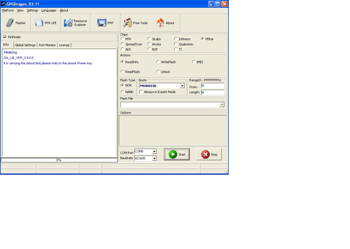

bom dia amigos amanheci com um problema estranho na minha gpgdragon atualizei ela ontem para ultima verção e ela funcionou bem hoje quando tento ler algum aparelho ela não faz leitura da pinagem fica como mostra nos prints ja voltei para vs antiga e nõa resolvel peço ajuda dos amigos para resolver este problema post-93265-13996772387_thumb.jpg
bom dia amigos
[ATTACH=CONFIG]26425[/ATTACH][ATTACH=CONFIG]26427[/ATTACH][ATTACH=CONFIG]26428[/ATTACH]
amigo vc ja atualizou a firmware tamb para a 1.59??
