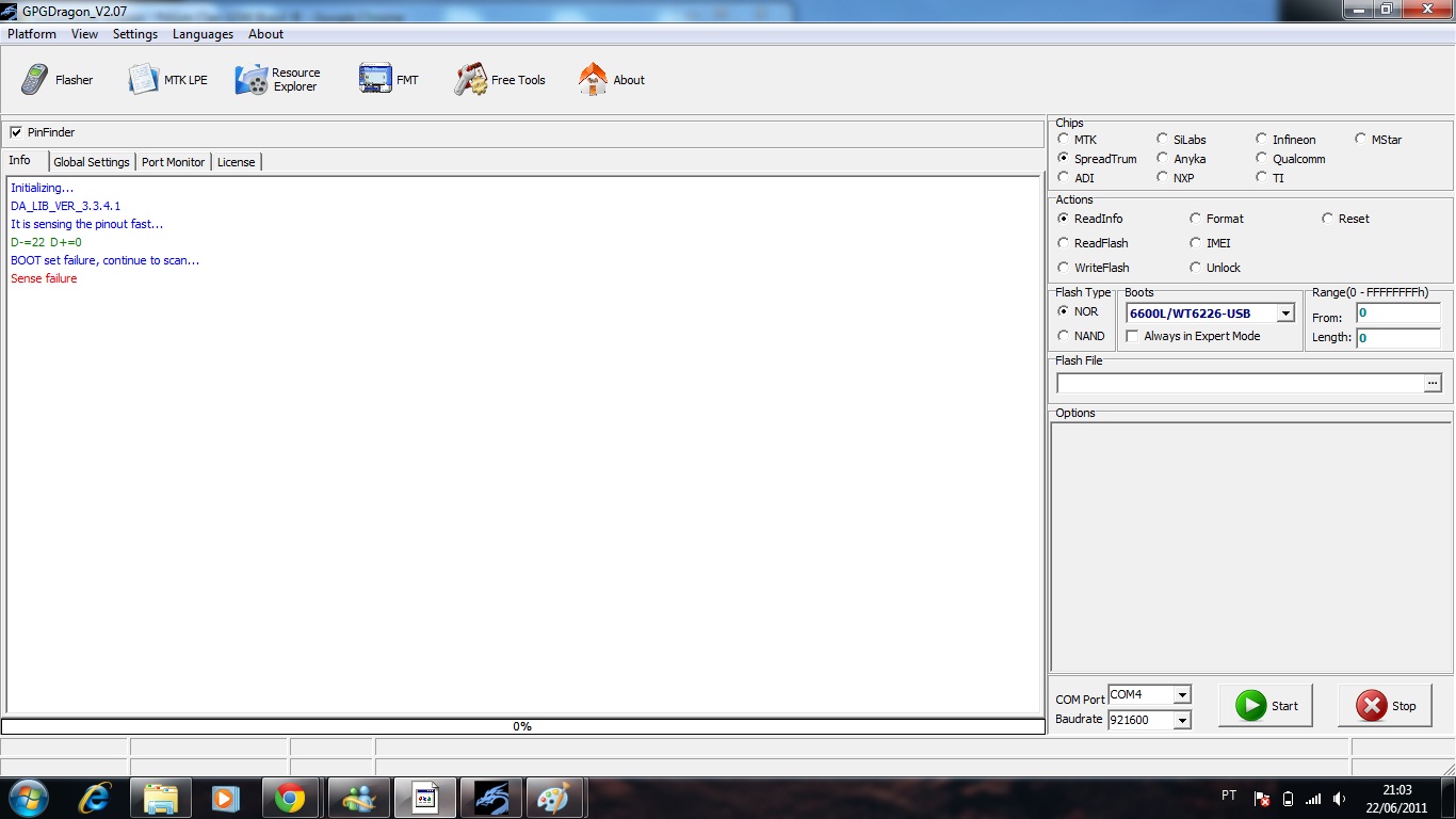

Boa tarde amigos. Estou tentando recuperar um mtk6226, mas não estou conseguindo. Qaulquer ajuda, desde já agradeço. Segue a print do erro:
[ATTACH]20453[/ATTACH]
Atualize o programa para a V2.07 e tente novmente, se não resolver pode ser que seu telefone esteja com problema de hardware, na ultima opção tente com o cabo universal.
Boa Sorte
Boa tarde !!
usE o boot internal ram boot na sequencia de boots da GPG..
não obtendo exito tente dar uma leve resolda na pci..
att:
NNCOUTO

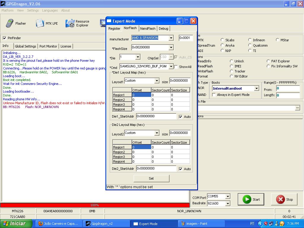

usei a opção internal ram boot, e abriu outra tela, a qual é pra configurar manualmente, mas não tenho idéia de quais opções marcar. Só sei que o chip é samsung...
[ATTACH]20469[/ATTACH]
Atualize o programa para versão 2.07, esse erro é proque o programa não suporta a versão do telefone, faça o que mandei no poste a cima, se nao resolver ai vamos fazer o procedimento pelo expert mode.
Se sua box nao estiver atualizado na versão 1.55, atualize.

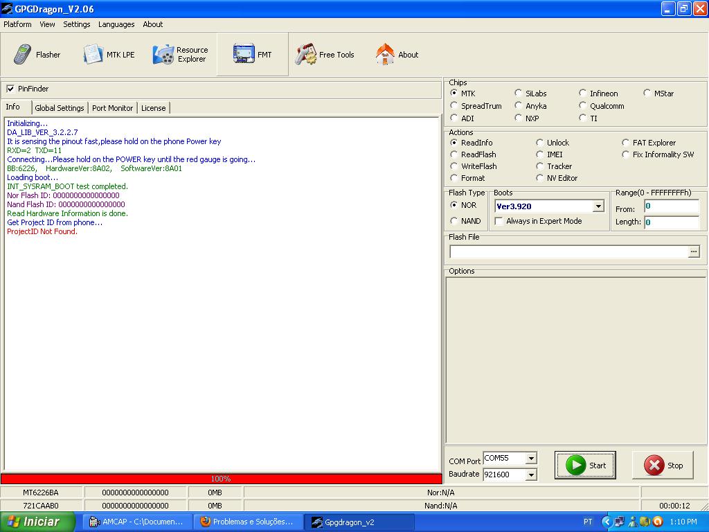

Fica dando este erro direto alguma dica por favor !!!!!
Initializing...
DA_LIB_VER_3.2.2.8
Tip: The phone must be able to power-on normally
It is sensing the pinout fast,please hold on the phone Power key
RXD=5 TXD=9
Connecting...Please hold on the POWER key until the red gauge is going...
BB:6253, HardwareVer:8A00, SoftwareVer:8A02
Read info...ok, Waitting enter meta...
Connection time out.
amigo qual procedimento esta querendo fazer ??
alteração de xxxxx
a box esta informando que o aparelho não entrou em modo meta porque o tempo expirou
tente de outra maneira.. fica um pouco dificil saber informar perfeitamente sem saber o procedimento que desejar realizar no aparelho..
post uma imagem do procedimento que desejar realizar.
att:
NNCOUTO
Box atualizada para a versão 2.07 e firmware 1.55. mas o problema continua. Aguardo instruções para configurar expert mode.

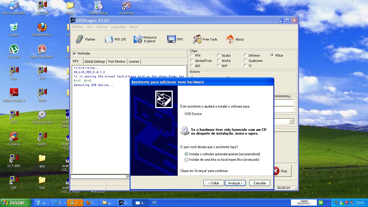

ola amigos do clan gsm estou a tempo brigando com mp Q5 que sao mstar quando conecto ele pede um drive ja procurei de tudo que e canto nao acho ese drive. segue no printe a drive que preciso. se alguem pode me ajudar agradeço desde ja. post-4266-139967598602_thumb.jpg
[ATTACH=CONFIG]20748[/ATTACH]
Olá amigo!!!!! Tente com o driver postado aqui : [OCULTAR]www.clangsm.com.br/vb/gpgdragon/14509-driver-gpgdragon.html[/OCULTAR]
