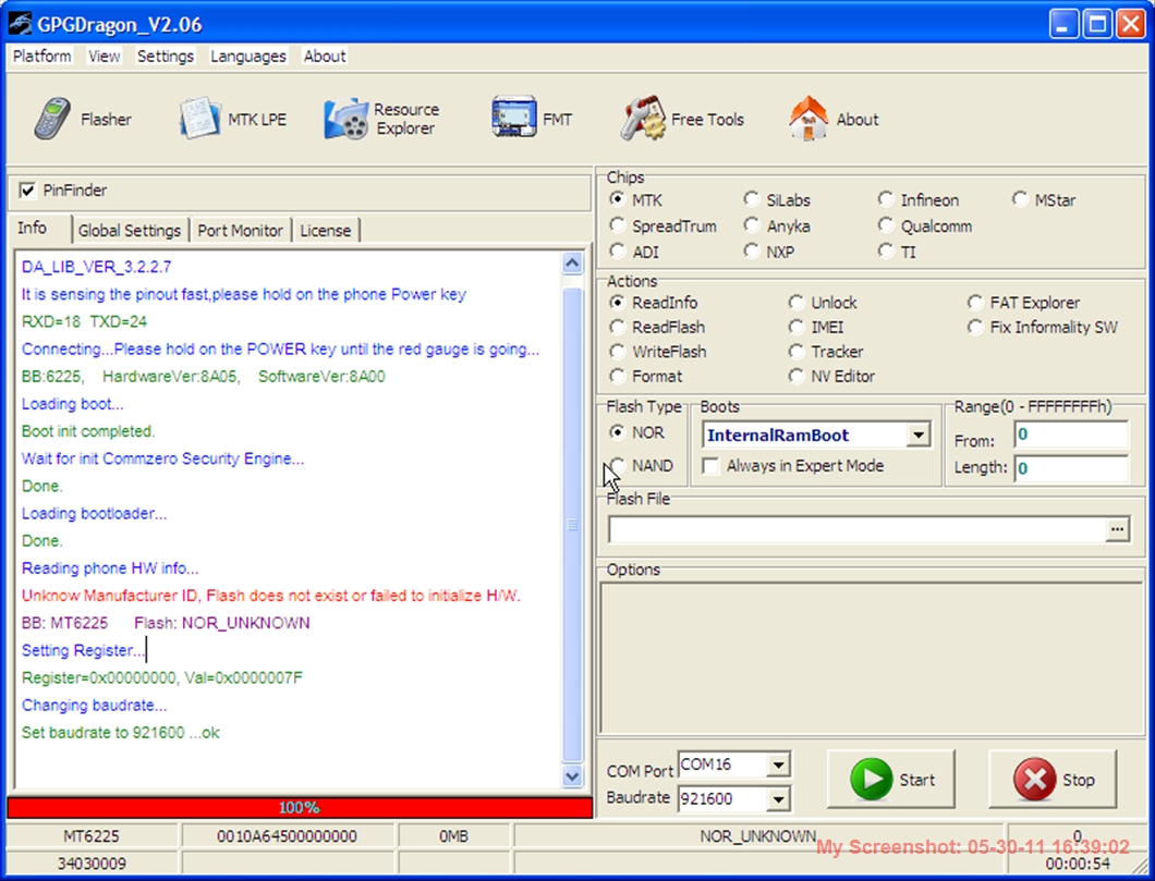

Esse erro é resultado devido a versão do ATC ainda não ser suportada pela GPG, mas já tem um tópico explicando como resolver esse problema:
Expert Mode (NOR_UNKNOWN)

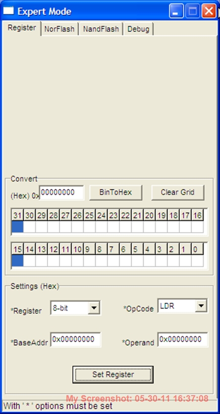

Lembrando a ele, se a box estiver com um versão antiga, da o mesmo erro, tem uma maneira de fazer o formato pele endereço de formatação, com o programa antiga, em muitos a formatação é de 100%.
Peço aos que postar erro da gpg, que sempre post um print do erro, facilita muito na hora de ajudar e evita postes desnecessários.
Mais uma solução mais rábida é passar uma uma flash, como o nncouto informou.
Agora se não tem essa flash, pode testar esse procedimento a baixo, em muitos da certo.
http://www.clangsm.com.br/vb/gpgdragon/14965-expert-mode-nor_unknown.html
Amigos minah box esta assim, conect normal...da o sinalzinho "pib" so que quando pressiono a tecla power n esta dando o booting....e ai? alguem pode mim ajudar?
________________
Jesus salva!
Pajeú Cell, poste um print do erro, vai facilitar muito para quem vai te ajudar.
Aguardo.
