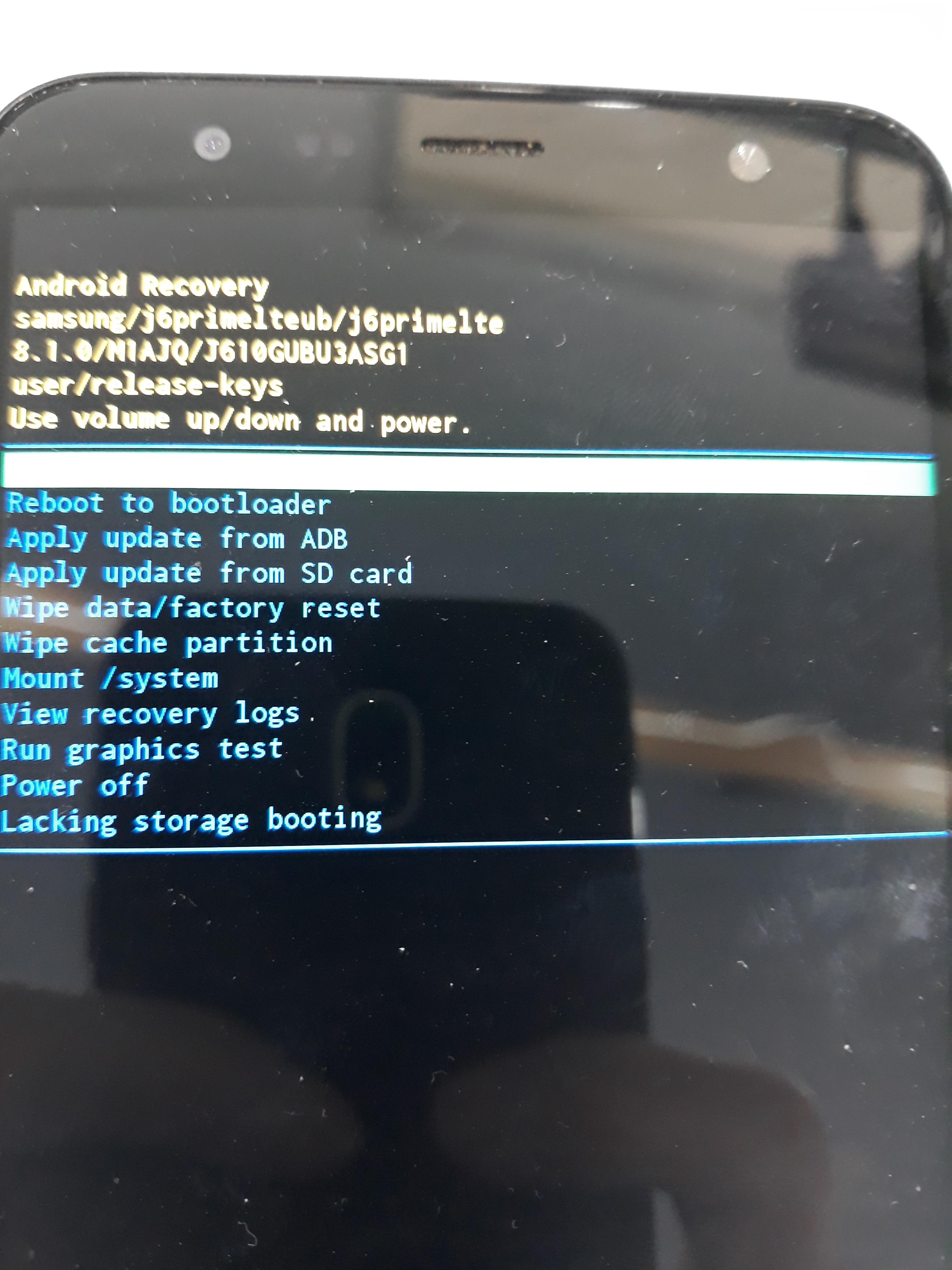

Postado Setembro 24, 2019 7 anos Estou com este aparelho SM-J610G aqui na loja a uns dias, estava com FRP bloqueado então iniciei o procedimento através da ROM COMBINATION más depois de ter passado ela não é possível ativar modo desenvolvedor e não achei a rom oficial J610GUBU3ASG1 para download nem no site sammobile, então não consigo nem deixar o aparelho como estava para devolver ao cliente Já tentei varias roms mas não aceita nenhuma nem pela UMT. Alguém já posso por problema parecido ou sabe onde consigo a rom que preciso?
Postado Setembro 24, 2019 7 anos https://www.clansoft.net/dl/index.php?a=downloads&b=file&id=6359 já tentou essa, provavelmente deve voltar ao normal .
Postado Setembro 24, 2019 7 anos Grave a firmware que o colega indicou pelo Odin, caso der erro no Hidden, só grave home_csc novamente
